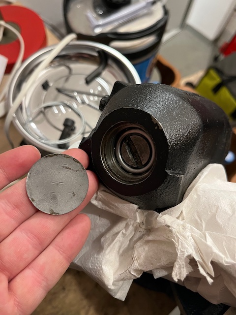

Mein Lenkgetriebe vom 65er Mustang (C3DR 3550C) hat am Ende der Lenksäule mittlerweile eine Öffnung, aus der das Fett nun ausgetreten ist. Ich habe es zum Glück rechtzeitig gemerkt (das Spiel wurde größer) und mag es nun wieder reparieren. Aber wie heißt das Teil und wie sieht der Aufbau genau aus? Fehlt da eine Metallplatte, die durch eine Dichtung festgehalten wird? Die Explosionszeichnung spricht von einem Wormshaft Seal, aber das sieht innen hohl aus…
Ich bin dankbar um jeden Tipp in die richtige Richtung.

genau da gehört eine kleine Metalplatte bzw. Stopfen in das Gehäuse. Der ist mit etwas Dichtmasse eingeschlagen.
Habe ich noch nicht einzeln gesehen meist nur mit einem Überholsatz.
So sah es bei meinem 67er aus:
Hier im Link ist dieses Plättchen zu sehen:
https://restorationpartssource.com/stor ... tails.html
Falls du einen Überholsatz orderst musst du nur aufpassen ob das Lenkgetriebe mit 1 oder 1 1/8 Zoll Sectorshaft ausgestattet ist.

Klasse, danke für den Hinweis. Ich hoffe nur, dass das Plättchen von außen montiert und fixiert werden kann 🙂

Hi, ja man schlägt es von außen ein zb. mit einer passenden Nuss. Wie gesagt etwas Dichtmasse dran aber wirklich wenig.

ich wollte noch berichten, ob das alles geklappt hat. Von ChokoStang http://www.chockostangclassicmustang.com konnte ich den "Plug" ordern und dann auch problemlos einschlagen.
Danke an alle Hinweisgeber und ein Dank auch an @DukeLC4 für die Beschreibung in seinem Video und die Empfehlung das Liqui Moly LM47 zu nutzen, was ich hier im Baumarkt problemlos bekam.
