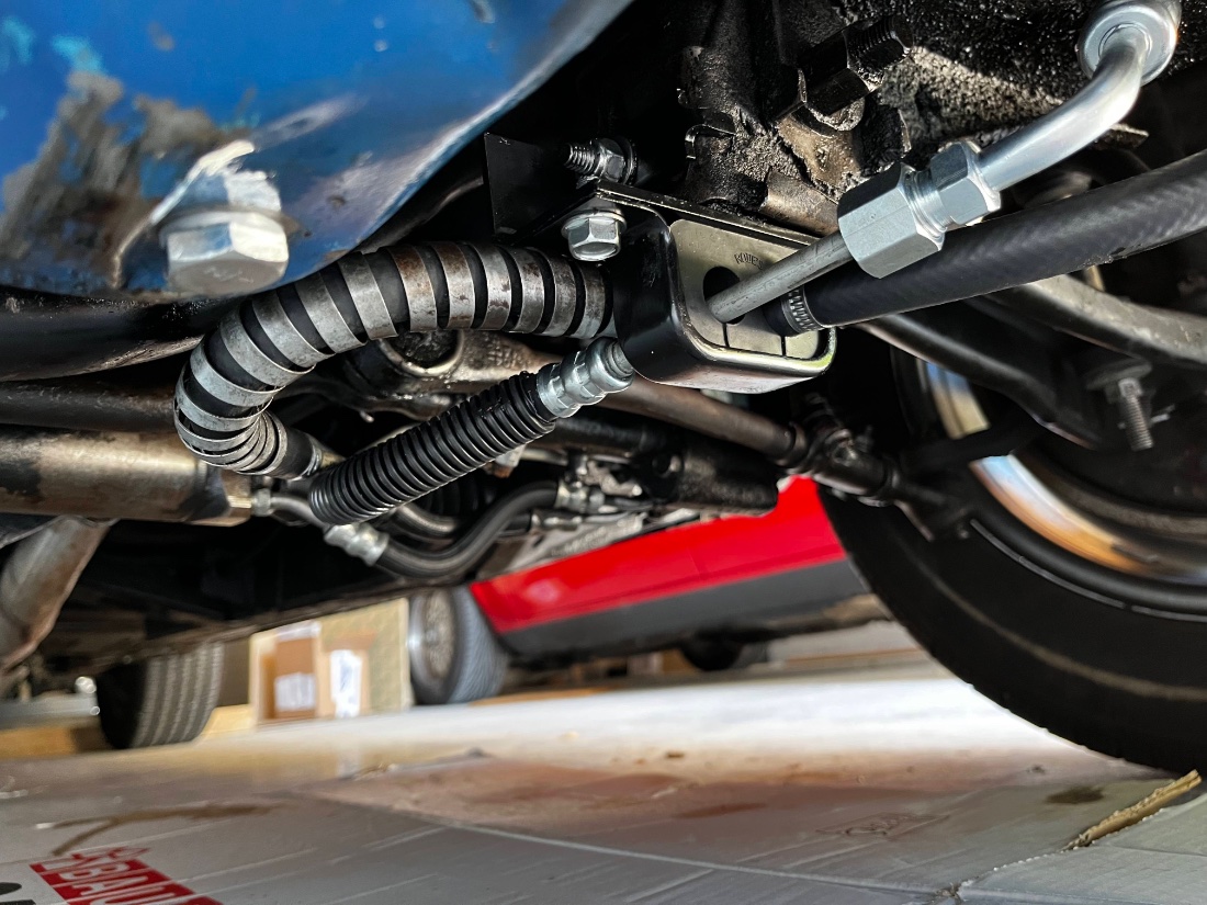

Ich habe nun nach einmal durchgeschmorter Druckleitung und einmal abgedrückter Druckleitung meine Servoschläuche Big Block Style nach unten verlegt.
So weit so gut. Ich habe dafür die GATES Schläuche von Rockauto gekauft.
Die Druckleitung allerdings hat so ein kurzes Schlauchstück, dass ich damit nicht bis zur Klammer komme, bzw. wenn ich es dort reinstecke rutscht es bei Lenkbewegungen wieder raus. Jetzt habe ich einfach das gerade Stück der Metallleitung in die Klammer gelegt (siehe Bilder).
Beim Rechts und Links lenken flutscht es dort problemlos durch den Gummi.
Kann ich das so lassen oder ist das grober Unfug?

Liegt so seit Jahren bei mir.

Danke, Harald!
Wenn es bei dir klappt, wird es das bei mir wohl auch tun
