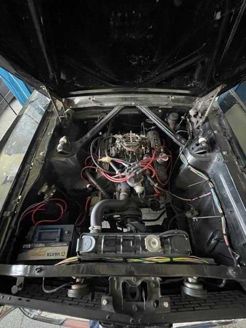

Guten Morgen,
vor ca. einem Jahr hat mein Mustang auf dem Parkplatz beim TÜV anfangen zu rauchen - Kabelbrand. Da waren wohl in der Vergangenheit
zu viele Hände am Werk :? . Die Ursache war leider nicht mehr aufzufinden, fast alle Kabel sind geschmort. Kurz um, neuen Kabelbaum bei Velocitiy
bestellt und seit einem Jahr (einfach zu wenig Zeit :roll: ) am einbauen. Soweit funktioniert nun alles, bis auf das Ampermeter. Ich habe schon viele Stunden hier im Forum und im Internet gesucht, leider ohne Erfolg. Ich habe ein 2 poliges Ampermeter. Ein Anschluss kommt direkt an die Batterie/Starterrelais aber mir ist nicht klar wo ich den anderen Anschluss hin legen soll?! Kann mir hier jemand weiterhelfen?
Anbei noch ein paar Bilder zum aktuellen Stand. (Kabel im Motorraum werden natürlich noch in einen sauberen Schlauch gelegt)
Vielen Dank für eure Hilfe.
Grüße Armin

Hallo Armin,
ist der Kabelbaum ein komplett neuer OEM-Style Kabelbaum oder ein American Autowire / Painless Wiring Kit?
Und ging dein Amperemeter vor dem Kabelbrand bzw. hast du es danach nochmal getestet? Wenn ~0,3V an den Anschlüssen des Amperemeter anliegen sollte dies ja nach Polung vollen Ausschlag in die eine oder andere Richtung anzeigen.
Grüße Carl

das "Amperemeter" im 66er Mustang ist ein sogenanntes Shunt Amperemeter. Es misst den Spannungsabfall in einer definierten Leitung.
Hier ein Bild:
Solltest Du statt der Serienverkabelung so einen grässlichen "Painless" Kabelbaum erstanden haben, dann wird es nicht funktionieren - diese Funktion (wie andere auch) wird von denen nicht unterstützt.

Kalle hat geschrieben: ↑Mo 29. Aug 2022, 11:26 Hallo Armin,
Hallo Carl,
ich habe den Kabelbaum verbaut:
https://www.velocity-group.de/elektrik- ... cherungen/
Bin eigentlich sehr zufrieden mit der Qualität! Leider ist im Kabelbaum das Amperemeter nicht berücksichtigt weshalb ich vor dem verschnüren des
Kabelbaums noch 2 Leitungen eingelegt habe. Wie gesagt, das erste zum Starterrelais und das zweite ist mir unklar.
Das Amperemeter funktioniert noch.
Armin

Das Amperemeter wirst du dann nicht oder nur mit sehr hohem Aufwand zum Laufen bekommen, dieses "misst" nämlich den Spannungsabfall durch den (Ent-) Ladestrom in einem Kabelsegment, welches es jetzt nicht mehr gibt. Diese Schaltung im American Autowire Kabelbaum nachzubauen wird schwer.
Mein Tipp: Lass ein defektes Amperemeter bei Rocketman Classic Innovations in ein Voltmeter umrüsten, dafür wollen wir im Herbst eine Sammelbestellung machen. Das kannst du ganz einfach anschließen dann. Und wenn die Ladespannung stimmt weißt du auch das die Lichtmaschine Ihren Job tut.
