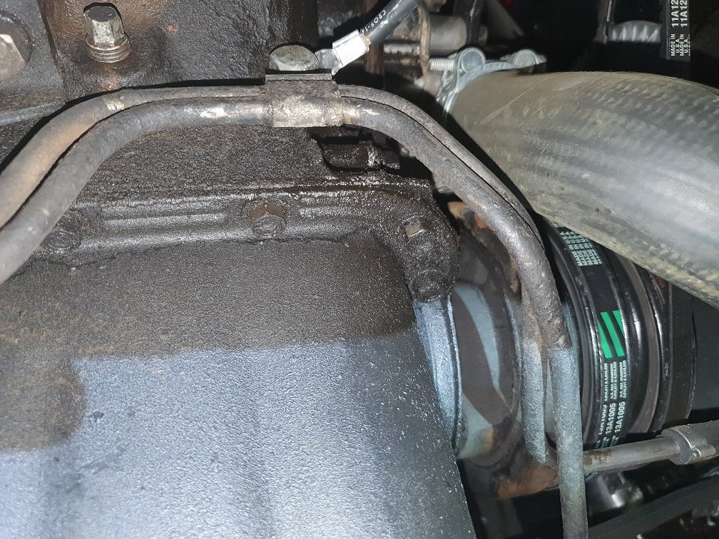

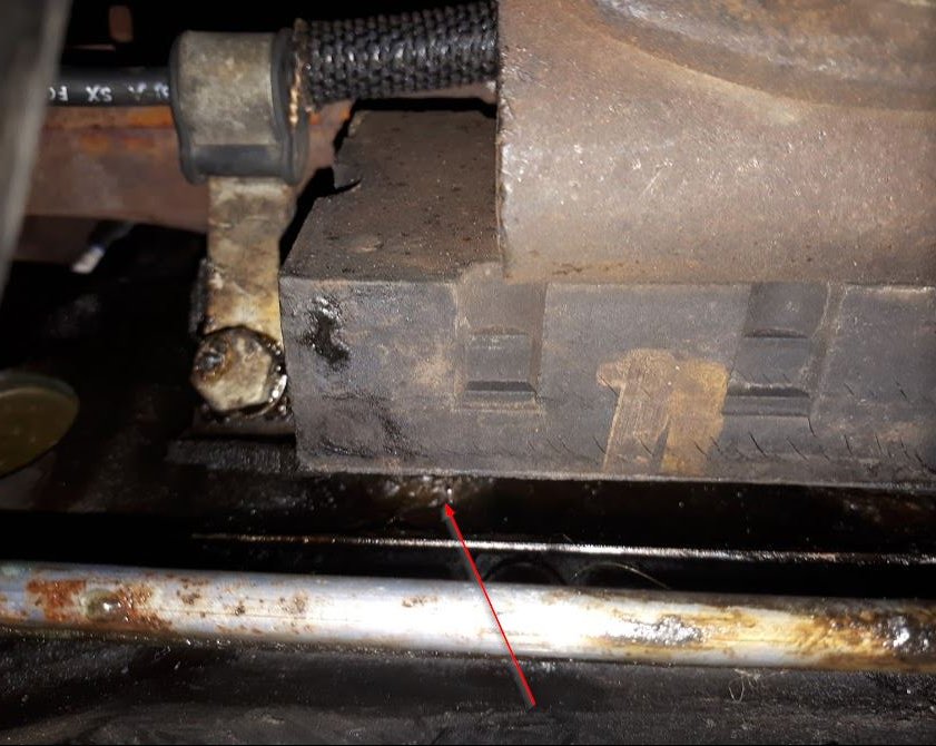

Servus,

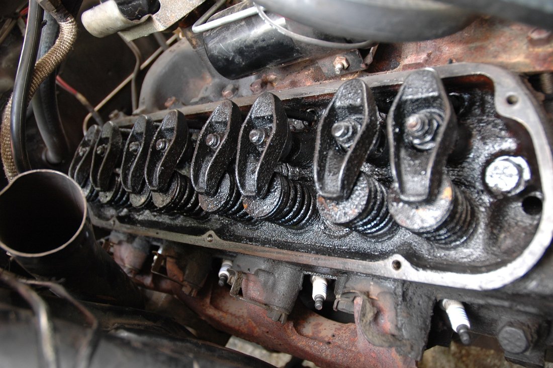

es handelt sich um einen 260er, an sich läuft der Motor, ordentlich Öldruck (Leerlauf ca. 15 und beim Fahren 50-60 PSI), kein Ölverbrauch, keine Geräusche. Ein Froststopfen hinter dem rechten Motorlager ist schon länger undicht und überall suppt etwas Öl raus. Eigentlich nicht viel aber ein paar Tropfen kommen dann doch am Garagenboden zusammen. Ebenfalls schaun die Köpfe nicht wirklich gut aus - Ölkohle und die Kipphebelmuttern stehen z.T. unterschiedlich hoch. Ventile eingearbeitet, Lifter defekt?
Die Ventile habe ich eingestellt und die Ventildeckeldichtung getauscht. Kühlwasser habe ich gespült und getauscht, ist aber sicher noch Schmodder drin. K.A. ob der Motor schonmal offen war oder was getauscht wurde.
Was würdet ihr tun, nur Froststopfen und Ölwannendichtung wechseln oder Motor raus und schaun was noch kommt?

So wie der Motor aussieht, wurde da ewig kein Ölwechsel gemacht.... Öldruck alleine ist kein Indiz für einen gesunden Motor.
Den Froststopfen kannst Du im eingebauten Zustand erneuern - ebenso wie Dichtungen am Ventildeckel, Steuerkettendeckel, Ölwanne, etc.
Geht natürlichlich alles einfacher, wenn der Motor auf dem Motorständer steht... Hast Du die Möglichkeiten?
Hast Du übermäßigen Blow By oder warum drückt er soviel Öl raus?
Wenn Du den Motor ausbaust und ordentlich prüfst und vermisst, kommen zu 100% weitere Baustellen. Wen Du das selber machen kannst, kein grosser Akt, wenn er dafür in die Werkstatt muss, stöhnt das Sparschwein.....

Säubern und Bestandsaufnahme machen...dann entscheiden, wie weiter vorgegangen wird.

Bzgl. Verschleißzustand Köpfe / Ventile würde ich einen Druckverlusttest machen. Gibt Aufschluss über den Verschleißzustand bzw. Dichtheit der Kolbenringe / Ventile

Ich würde ihn wahrscheinlich zerlegen und Minimum neu abdichten..... vor allem würde ich ihm dann seine richtige Farbe wiedergeben. Ein 260er ist blau (nicht das spätere blau der 66er) und nicht schwarz.....

auch wenn der Motor innen schlimm aussieht ist das nicht unbedingt ein Grund den Motor auseinander zu reißen und schon gar kein Grund ihn zu überholen.
Ich bin mit so was (was noch viel, viel schlimmer aussah) quer durch die USA gefahren - lediglich davor und zwischendurch einige Ölwechsel gemacht.
Vor jedem Wechsel noch 1L ATF (dieses Mal wurscht ob Dexron oder Typ F ;) ) dazu und richtig warmgefahren - dann Öl abgelassen.
Die erstem Male musste mit einem Draht an der Ölablassschraube nachgeholfen werden - so ein Schmodder war da drin.
Nach dem Urlaub habe ich das Ding unseren Freunden geschenkt und die sind noch viele Jahre Kreuz und quer durch die USA gefahren.
--> Wichtig ist, dass sich Blow By in Grenzen hält und Öldruck einigermaßen Normal ist.
