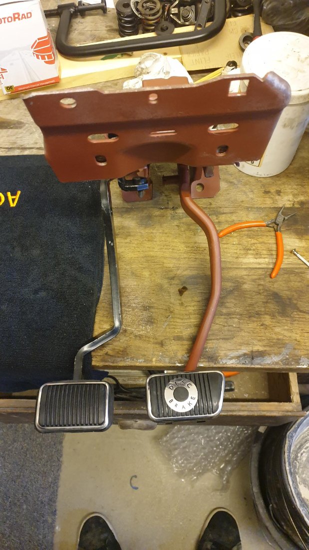

Parallel zum Motor habe ich den Innenraum im Mustang ziemlich gestrippt. Dash und lower Dash sind draussen, ebenso Pedalbock und der Heizungskasten.
Der Pedalbock und die Pedale wurden sandgestrahlt, grundiert und bekommen noch schwarzen Lack. Fürs Kupplungspedal habe ich noch einen Satz Nadellager gekauft, wenn ich gewusst hätte wie Aufwändig das wird hätte ich das aber wohl gelassen. Ist nun aber alles soweit zusammen, ich muss nur die Lagerbüchsen am Pedalbock noch festpunkten.

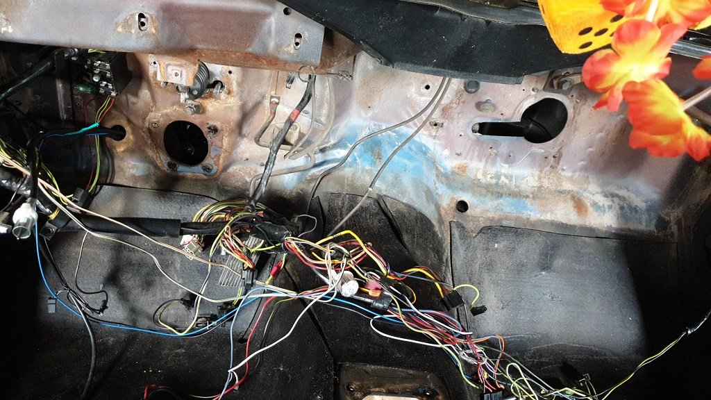

Beim Kabelbaum hatte ich ja auch mal überlegt, den durch einen Painless oder so zu ersetzen. Da hat Michael aber entschieden davon abgeraten.
Hab mir den Kabelbaum dann in Ruhe nochmal angeschaut, der sieht nicht soo schlimm aus, ist nur verdammt unordentlich. Da reicht es vermutlich, die Stecker fürs Radio wieder neu zu verkabeln, alles zu wickeln und sauber zu verlegen. Dann hängen da auch keine Kabel mehr unterm Armaturenbrett runter. Kann mich aber gut über den Installateur der das verbrochen hat ärgern, da sind Masseanschlüsse ohne Kabelschuh einfach um ne Schraube gewickelt und dann festgeschraubt worden. Das hängende Relais ohne isolierte Anschlüsse für die Scheinwerfer war auch klasse, deshalb wär mir die Karre fast abgebrannt....
Möchte das Auto bis zu mener Hochzeit am 31.10. eigentlich fertig bekommen, aber es öffnen sich immer weitere Baustellen

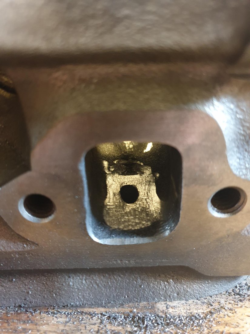

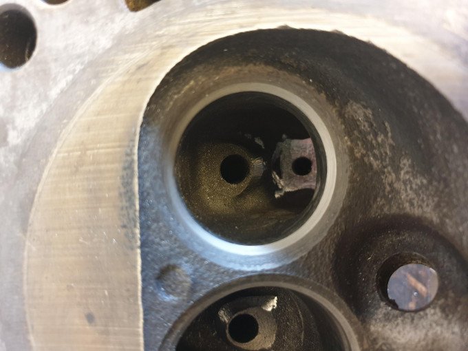

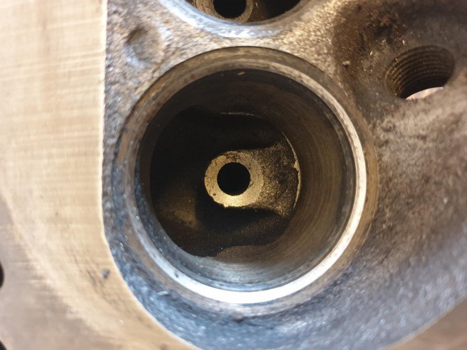

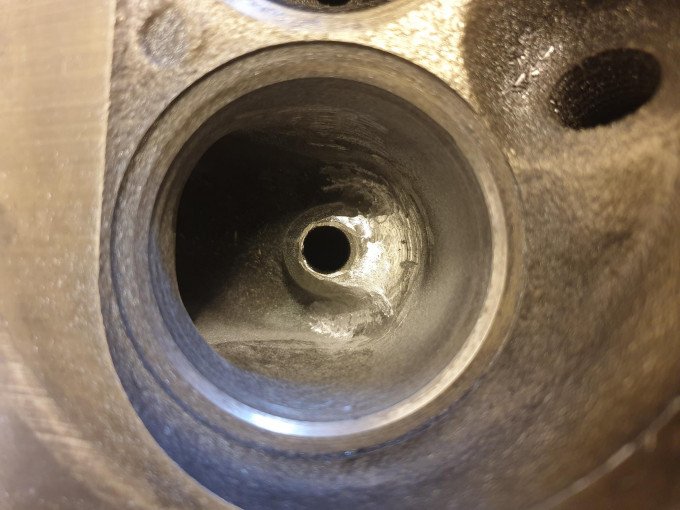

Ich denk auch. Wenn wieder Kohle im Spasskässle drin ist, dann kommen noch neue Köpfe dazu, das ist ja auch einigermaßen schnell gemacht.
An den E7TE habe ich die Ventilführungen ein bisschen strömungsgünstiger geschliffen. Die sind richtig massiv. An den Auslässen habe ich die Thermactorhubbel entfernt, bringt es noch was, die Bohrungen zu verschweißen oder mit einem Stopfen zu zu machen?
Im großen und ganzen halte ich mich ungefähr an das, was bei http://www.diyporting.com vorgeschlagen wird, lasse aber die radikaleren Teile aus, vom Brennraum lasse ich ebenfalls die Finger.
