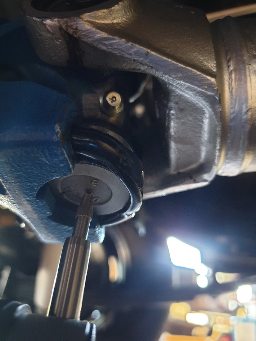

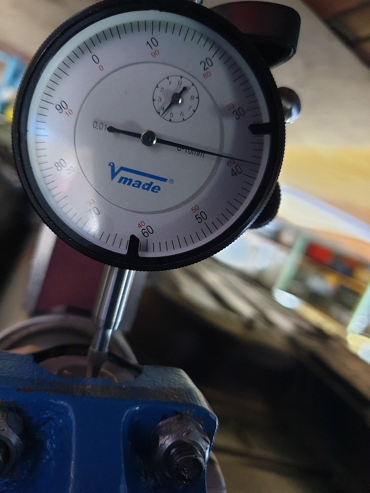

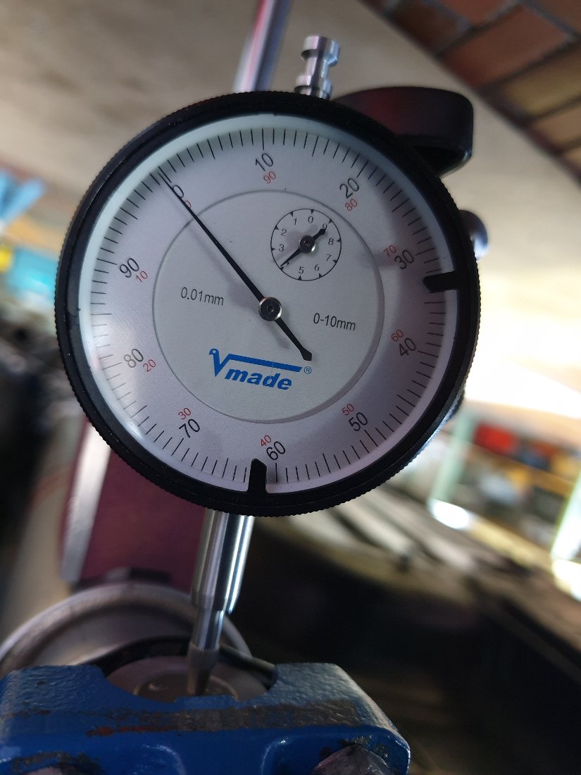

Habe heute bei der Durchsicht und abschmieren meines 67er Mustang ein Axialspiel an dem Kreuzgelenk am Differenzial festgestellt. 8" Achse.
38-Hundertstel lässt sich die Kardanwelle hoch und runter bewegen. Nur an den beiden Rollen die mit den U-Bügel an das Diff geschraubt werden. Sonst ist kein Spiel vorhanden. Wie kann ich dieses Spiel eliminieren? Oder gehört sich das so?
Das Auto hat eigentlich keine Vibrationen ausser ein ganz feines am Gangwählhebel, (Top-Loader) so wie eine elektrische Zahnbürste, einfach viel feiner. Das habe ich als normal angesehen.
Ich weis nicht welches Kreuzgelenk verbaut ist, da ich aber gelesen habe, dass es für vorne und hinten unterschiedliche gibt werde ich es demnächst ausbauen und dann nachmessen.
Oder ist das Spiel so oder so ein "AUS" für das Kreuzgelenk?
Für Hilfestellung zur Behebung des Problems bin ich Dankbar.
Gruss Urs

Hallo an alle
Ich habe das Kreuzgelenk ausgetauscht. Alles gut, die feinen Vibrationen sind jetzt auch weg. Das ausgebaute Kreuzgelenk war ein richtiges für hinten, habe aber nichts auffälliges feststellen können was zu diesem Spiel geführt hat.

Vielleicht war das Kreuz nicht richtig eingepresst. Hauptsache die Vibrationen sind dahin.
Gratuliere
