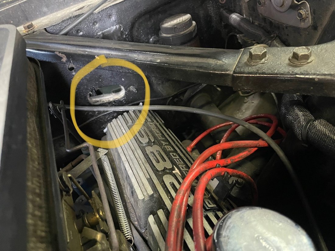

Guten Morgen,
kann mir hier jemand sagen wo ich diese Dichtung bekomme? Bei RSB usw. habe ich leider nichts gefunden.
Vielen Dank.
Grüße Armin
Vielen Dank.
Grüße Armin

Hi Armin,
das ist die Durchführung der Leitungen der Klimaanlage.
https://www.rsb-parts.de/modell-1965/he ... -66?c=3863

Guten Morgen,
danke. Die habe ich gesehen. Habe aber keine Klimaanlage, daher suche ich eine zum "zu" machen.
Grüße Armin
Grüße Armin

Hallo Armin,
das ist die Durchführung der Klimaanlage die habe ich im Shop:
https://stang-parts.de/de/dichtungen-un ... 65-66.html
Bei Fahrzeugen ohne Klimaanlage war da von innen ein kleines Blech aufgepunktet,
welches rausgebrochen wurde wenn eine Klimaanlage verbaut war.
Wenn Du das zu haben möchtest wäre eine Möglichkeit ein ovales Blech zuzuschneiden
und aufzukleben oder mit 2 Blechschrauben aufzuschrauben.
Eine geschlossene Dichtung gibt es für die Stelle meines wissen nicht.
Patrick
Patrick

Fahrzeuge ohne Klimaanlage haben dieses Loch in der Firewall nicht, daher ist an dieser Stelle kein Stopfen vorgesehen.
Entweder die verlinkte Dichtung nehmen und die Löcher mit passenden Universalstopfen (ebäh und co.) verschließen, oder du durchsuchst das www solange, bis du einen Stopfen findest, der passt.
Ich würde den einfachsten Weg wählen.

vielen Dank für Antworten. Dachte ich mir schon, dass es da nichts gibt - hab ja nichts gefunden.
Da werde ich dann ein Blech einschrauben.
Grüße Armin
Grüße Armin

Ich könnte dir nen Deckel in Schwarz drucken zum Verschrauben mit Gegenstück zum selbstkostenpreis + Porto.
Brauch nur die länge, höhe und tiefe.
Würde sagen von innen verschraubt, dann sieht man keine Schraube.

Hallo Jochen,
danke für das Angebot. Einen Drucker hätte ich auch - gute Idee. Glaubst du das hält auch länger mit PLA ?
Grüße Armin
Grüße Armin

Nimm PETG oder ABS, dann bist du auf der sicheren seite.
Ich hätte den Deckel so gezeichnet, das die Motorraum Spritzwand isolierung max 1 mm zusammengedückt wird.
Auf das Gegenstück im Fussraum etwas Dichtmasse auftragen.
Kostet dich 1-2 Euro Filament.

Guten Morgen,
das werde ich mal testen.
Armin
Armin
