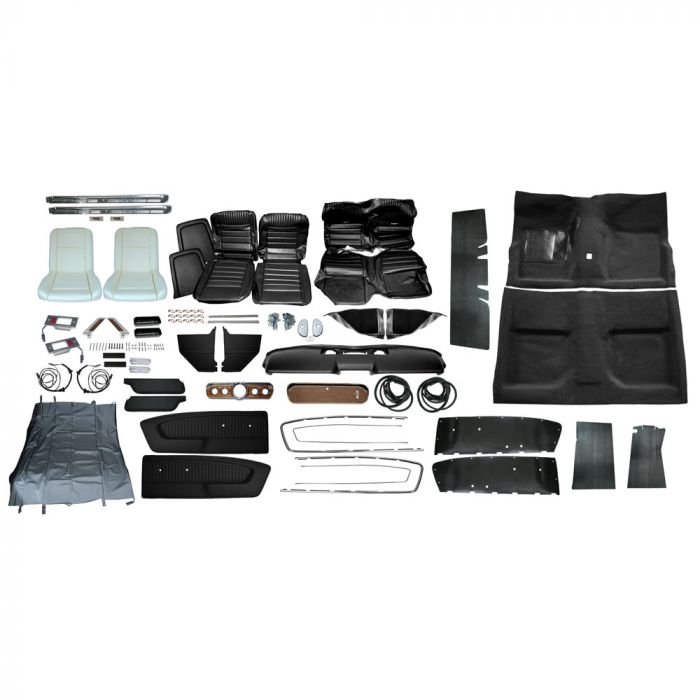

Mittelkonsole und Standard Interior war möglich, die Mittelkonsolen unterscheiden sich durch das Decor zwischen den Ausstattungsoptionen.
Servolenkung war eine normale Option. Scheibenbremsen inkl. BKV auch. Nebelscheinwerfer waren nur Teil des GT Paketes. Bei den ersten Modellen gab es sogenannte Pre-GTs die alle Optionen hatten als es die GT Equipment Group noch nicht gab. Aber nicht mehr 66.
Teile des Deluxe Interior sind:
Sitzbezüge+Polster vorne und hinten
Türtafeln (inkl. Clips), Griffe (inkl. Mechanik), Türen mit Ausschnitt für Lichter in den Türen, Türlichter (inkl. Kabelbaum)
Funier auf Tachoblende und Handschuhfach und ggf. Mittelkonsole
Kick-Panel mit Teppich-Bezug.
Gibt Umbausätze fürs Deluxe Interior, da siehst du alle Teile. Lass dir nur nicht aufschwatzen dass ein Auto Pony Interior hat (wie ich auch drauf reingefallen bin) auf Grund der Sitzbezüge. Oft werden Autos so inseriert.

Deluxe-interieur besteht aus den Komponenten, welche auf Carl's Bild zu sehen sind. Am schwierigsten ist das nachträgliche Einbauen der Courtesy-Lights in den Türen. Diese Einstiegsleuchten waren nur in Verbindung mit Deluxe-interieur verbaut, werden aufgrund des Aufwandes meistens weggelassen. Fakt ist, fehlen die Courtesy-Lights, hat das Pony entweder mit einer Standard Ausstattung das Werk verlassen, oder die Türen wurden mal getauscht, aus welchem Grund auch immer.
