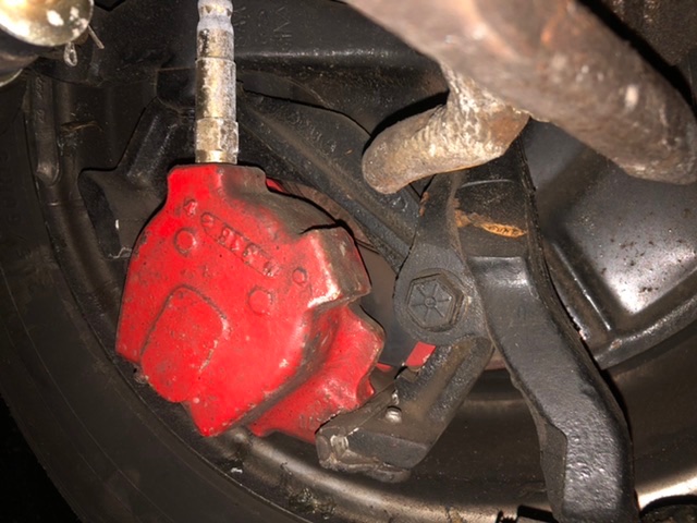

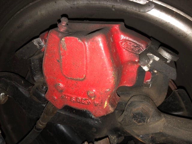

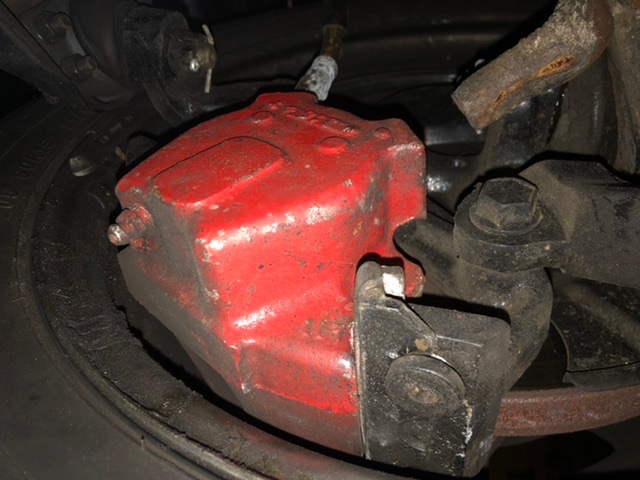

So, hab mir die Sache nun mal angesehen, 2 Kreis HBZ mit der im Bild gezeigten Scheibenbremsanlage
Gruß Stephan

wie schon befürchtet, ist das eine Ford Granada (US Granada, Monarch und Versailles) Scheibenbremse.
Früher oft verwendet, weil die Teile günstig waren.
Nicht wirklich eine gute Lösung, da die Lenkgeometrie nicht wirklich passt, das größere Mittelloch den Gebrauch der originalen Felgen verhindert und mittlerweile weder Günstig zu haben noch mit guter Teileversorgung gesegnet ist.
Ach ja, die Spurstangen Enden passen auch nicht dazu - brauchst spezielle.
Er wäre wesentlich besser und sicherer originale Teile zu verbauen - da passt dann wirklich alles zusammen.

Sieht mir nach Granada/Monarch/ etc. aus.
Google mal Cardone 184069 und 184070 das sind die bei Dir verbauten Sättel.
Der Umbau wurde mal hier näher betrachtet: https://www.google.com/url?sa=t&source= ... 7U64JKZ7jy
