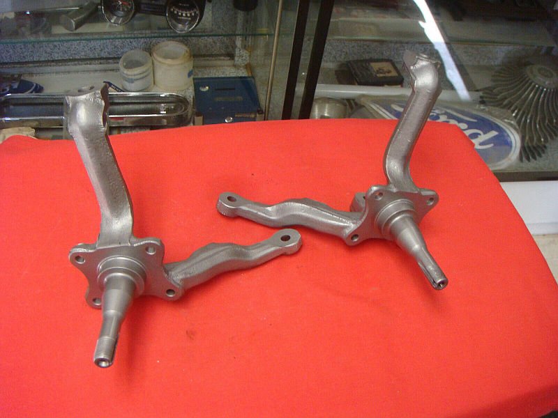

Von CSRP nur wie gesagt, eine, die er auf der Granada-Basis reproduziert hat. So eine ist auch bei mir installiert worden 2006 oder so, obwohl ich was anderes wollte...das nur so am Rande, aber sie bremsten perfekt, da hab ich mich damit angefreundet. Hier mal originale 1968er Spindeln ausgebaut. Ich nehme an, die Trommelversion aufgrund anderer Beschreibungen. Demnächst dann ggf. die Spindelmaße.
