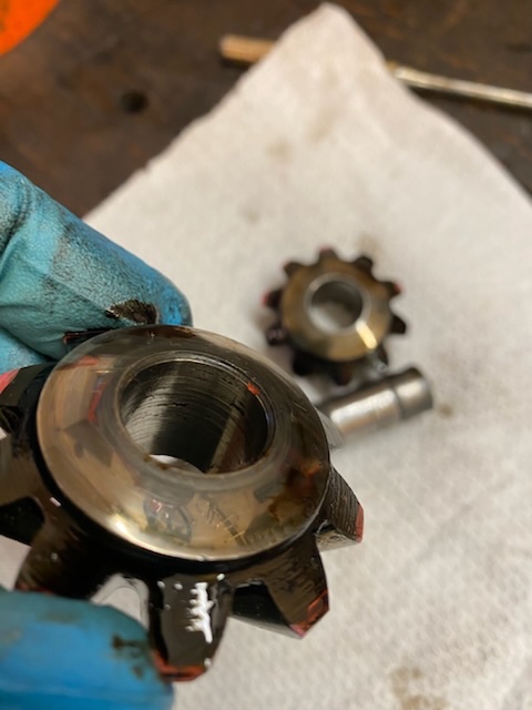

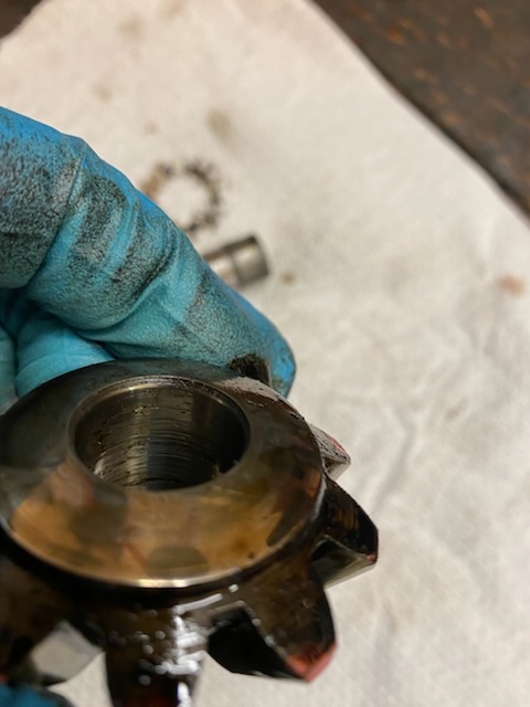

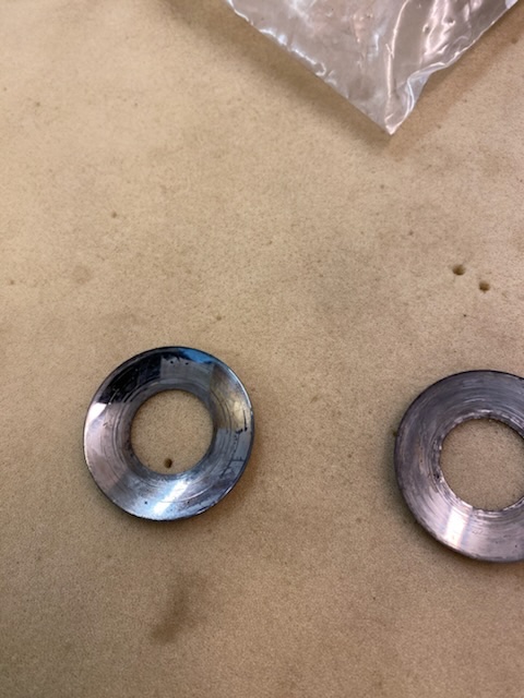

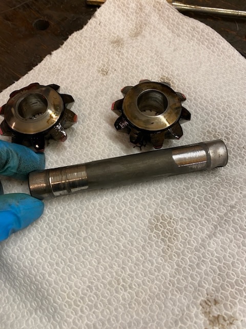

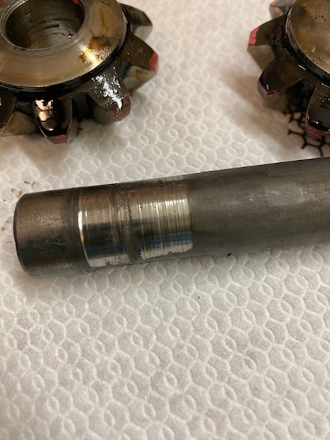

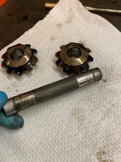

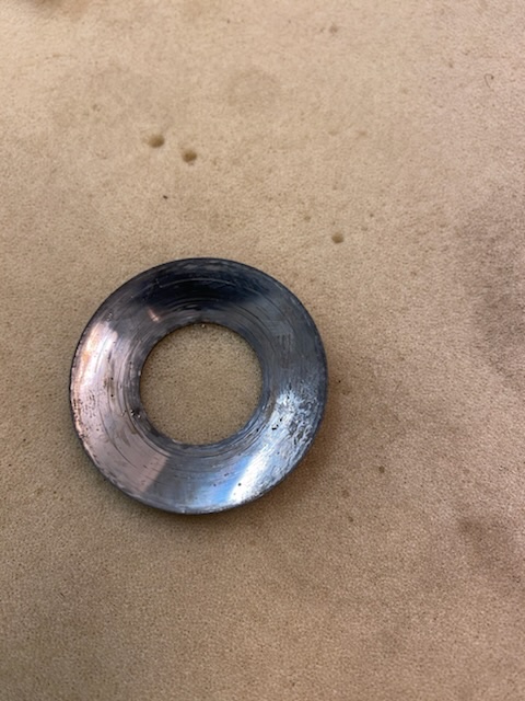

Hello Leute,
Ich habe wieder ein diff auf der Werkbank wo jemand gemeint hat er muss burnouts machen.
Leute falls ihr keine sperre oder spool drinnen habt, macht das NICHT.
hier ein paar Bilder wie eure spider gears und welle aussehen bei so einem Blödsinn!!!.
lg

Hier die Bilder

Re: burn out mit offen diff...keine gute Idee
Hallo Abudi,
ich bin ja sowieso kein Freund von Burnouts, die Bilder bestärken mich, das man sowas seinem Auto nicht antun sollte. Hallelujah, 10sek. Spaß für nen Tausender wäre mir das nicht Wert, höchstens mit nem Mietwagen in US…..
Jörg
Jörg
