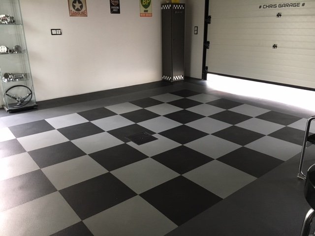

Hi Folks,
ich möchte in meiner Garage ein Bodenbelag aus Kunststofffliesen mit Klicksystem verlegen.
Ihr wisst schon, sowas im Schachbrettmuster oder so. Das Ganze soll möglichst nicht verklebt werden müssen.
Gibt ja viele Anbieter, habt ihr Tips oder Empfehlungen was was taugt?

Empfehlen kann ich sowas nicht, aber zumindest solltest du darauf achten, daß der Bodenbelag sich mit den Weichmachern der Reifen verträgt....

..... die Klickböden sind überhaupt nicht für das Gewicht ausgelegt, was du da drauf stellen willst, da bricht dir alles weg in den Verbindungen.....

Ich hab das drin, ist überhaupt kein Problem, die Böden sind als garagenböden gemacht und halten das auch aus. Es nutzt sich nichts ab und vkleben muss man auch nicht.

Das stand nicht drin, das er die speziellen für Schwerlast en verwenden will. Trotzdem muß der Boden sehr eben sein.

Hi, von Würth gibts ne Bodenfliese Eco aber nur in schwarz. PVC temorär Stapler geeignet. 110,-€ netto m².

Grundvoraussetzung ist ein ebener Boden. Dann klappt das ohne Probleme. Solltest Du großartig mit dem Wagen in der Garage rangieren wollen, ist es eingeschränkt zu empfehlen. Beim normalen "rein/ raus" funktioniert das.

... und ein Wagenheber scheidet vermutlich genauso aus wie Unterstellböcke. Oder?
