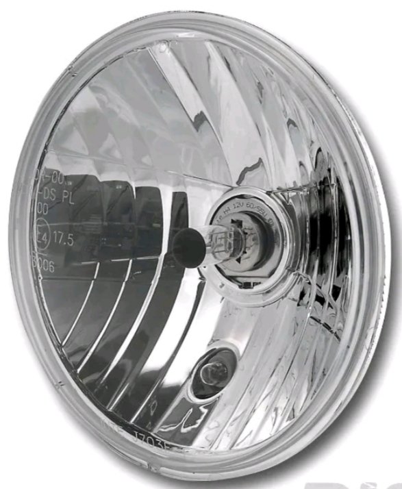

Du solltest in Erfahrung bringen, wieviel Leuchtkraft die LED-Scheinwerfer haben, denn ab 2000 Lumen muss automatische Leuchtweitenregulierung und Scheinwerferreinigungsanlage nachgerüstet werden. Da wird's mit der H Konformität berechtigterweise eng.
Gruß Frank
Gruß Frank
- 68GT500
- Beiträge: 9725
Re: Umrüstung auf Hauptscheinwerfer mit E4 !!!
E4 heißt nichts anderes, als das der Scheinwerfer in den Niederlanden seine Europäische Zulassung erhalten hat - und damit in ganz Europa zulässig ist.
ABER! Selbst wenn es legal wäre, so was pothässliches würde ich niemals an ein schönes Pony schrauben.
Es gibt doch etliche zugelassene Scheinwerfer, die - mit "night breaker & Co." Birnen ein mehr als ordentliches Licht auf die Straße zaubern, ohne die H-Zulassung oder den Gegenverkehr zu gefährden. Und ohne die Optik zu verschandeln.

So, hab mich entschieden.
Die alten vergilbten Streuscheiben werden ersetzt.
E4 H4 alles erfüllt.
Gruss und schönes Wochenende
Marc
