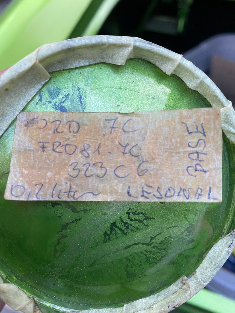

Ich wünsche einen schönen Abend.
Ich würde gerne etwas Farbe mischen lassen.
Kann jemand mit dem Farbcode etwas anfangen ?

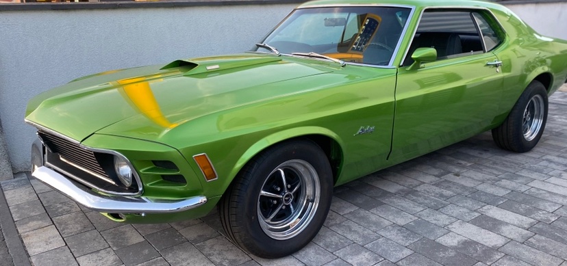

Das ist übrigens das Fahrzeug dazu 😉

schau mal.Alle Grüntöne von Ford von 1964-2023.
http://paintref.com/paintref/model/green_Mustang.shtml
Grabberlime von 2020?

Vielen lieben Dank.
Das hat mir schon sehr weitergeholfen. Grabberlime müsste es auch sein.

Geh zu einem Lackierer in deiner Nähe der Lesonal/ Dynacoat (Prosol) oder Sikkens vertreibt, der kann dir diesen Farbton mischen.... wenn es allerdings verschiedene Nuancen gibt, musst du die passende durch ausprobieren finden.....

Sikkens Colormap Position CM 323C6, muss aber eventuell angepasst werden. Wie gesagt Lesonal und Sikkens gehören zum gleichen Konzern.
Wenn du möchtest kann ich dir davon was mischen.
