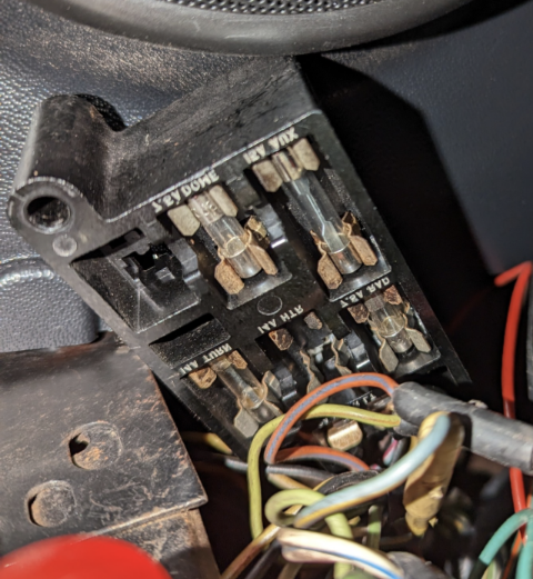

So sieht die fuse box gerade aus. Jede Menge Korrosion. Leider finde ich diese Modell nirgends und ich bezweifle dass diese Überarbeitungs-Kits hier passen, denn ab 65 sah die Anordnung anders aus. Zu den SFE-Sicherungen habe ich nun erfahren, dass zwei namhafte Hersteller (Eaton und bussman?) Die 7.5A nicht mehr herstellen. Soll ich vielleicht doch auf einen 8-fach Halter für Flachsicherungen wechseln, auch wenn ich dabei ein Stück Originalität aufgebe (mir sind Funktion und Zuverlässigkeit wichtiger).
Danke für die Beiträge, ich werde das mit dem Kabel von der Batterie aus auf jeden Fall probieren.
