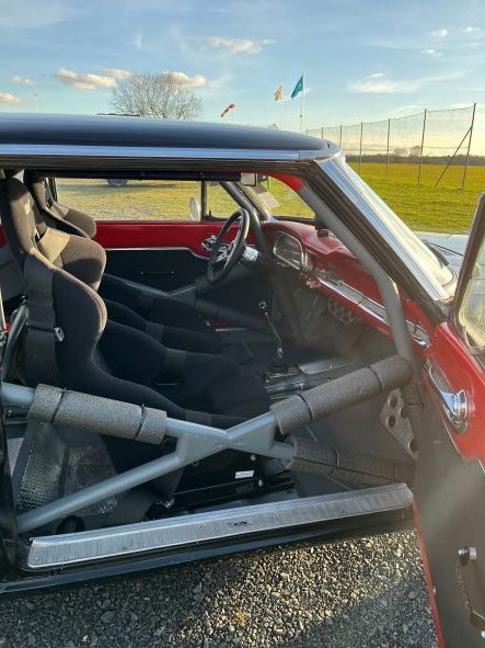

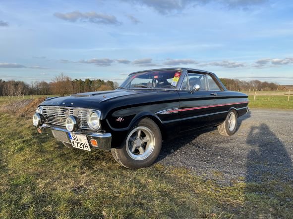

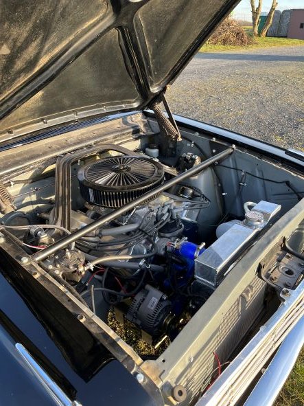

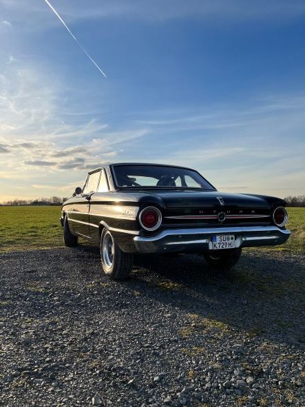

ich hatte ja schon mal mein Auto im Entstehungsprozess gezeigt und wollte euch jetzt das Endprodukt nicht
vorenthalten.
Der Falcon ist auf der Straße und jetzt muß alles mal im Fahrbetrieb getestet werden.
347er Motor für hohe Drehzahlen ausgelegt, t5 Getriebe, 8.8er Hinterachse, Trans Am Bremse usw.
Es macht auf jeden Fall schon Spaß.

Was ist denn der Unterschied bei einer Trans Am Bremse? 12Zoll Bremsscheibe und 4 Kolbensattel?

Hi Marco,
sehr schönes Auto.
Ob das T5 allerdings dem 347er standhalten wird - zumindest auf Dauer - halte ich für fraglich.
Auf jeden Fall das spezielle Zepf T5 Getriebeöl verwenden - das verlängert die Lebenserwartung ungemein.
sehr schönes Auto.

Korrekt, 12 Zoll Scheiben und 4 Kolben Sättel vom Lincoln Continental.MorlokMotors hat geschrieben: ↑Fr 24. Mär 2023, 13:40 Sehr schick, Marco
Mehr passt nicht unter die 15 Zoll Felgen.

Hallo Michael,
das T5 hat ein paar Verstärkungen und alles ist Cryo beschichtet. Promotionpowertrain aus Florida hat es gebaut.
Sollte funktionieren. 1/4 Meile steht nicht an und eine sanfte Kupplung ist drin.
Sonst muß es dann ein TKX werden oder g-force Zähne

Hi Marco,
ich fahre in meinem Falcon die Z-Spec T5, aber auch die habe ich regelmäßig gehimmelt. Egal was für eine Behandlung sie (und die Radsätze darin) bekamen.
Spätestens nach einer MonteCarlo und/oder ein paar Sessions Hockenheim oder ein paar Läufe Lückendorfer Bergrennen, war das Getriebe (und meist auch die 8" Achse) fritze.
Erst seit Hr. Zepf mir ein spezielles Schmiermittel gemixt hat, überleben sowohl 8" Achse wie auch T5 Getriebe meinen 302 HO mit AFR Köpfen und 2x4 Spinne.
Trotzdem ist im Servicewagen immer ein neues T5 und eine 8" drin
Ein 347er ist für die Tour de Corse in Planung - zusammen mit einem G-Force T5.
Schaun mer mal...
