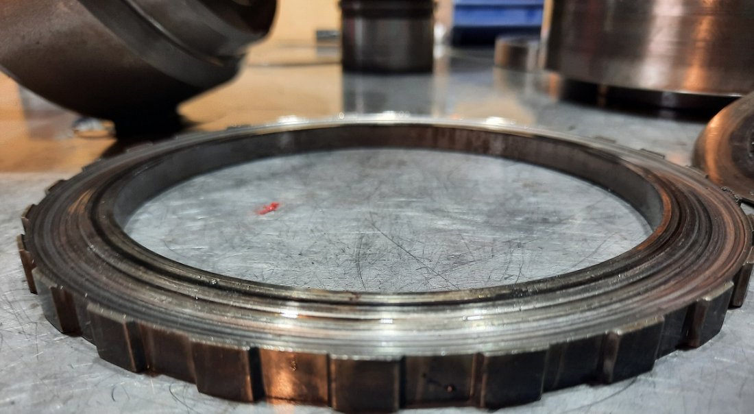

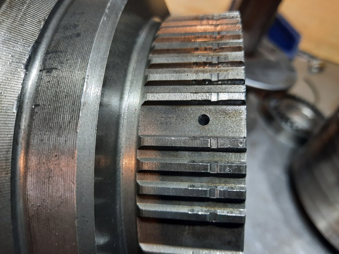

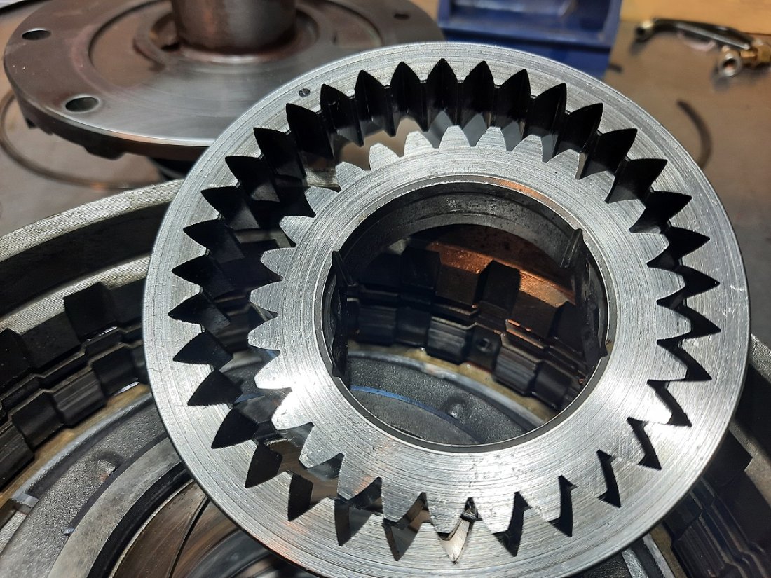

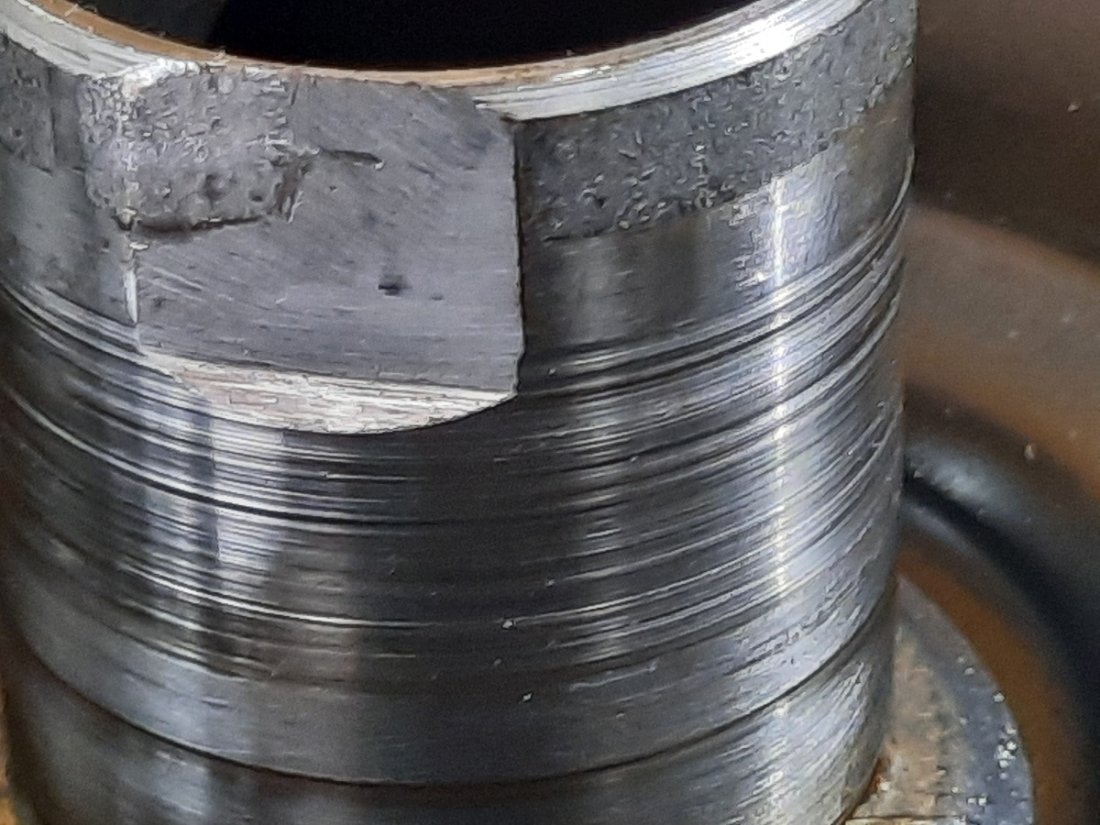

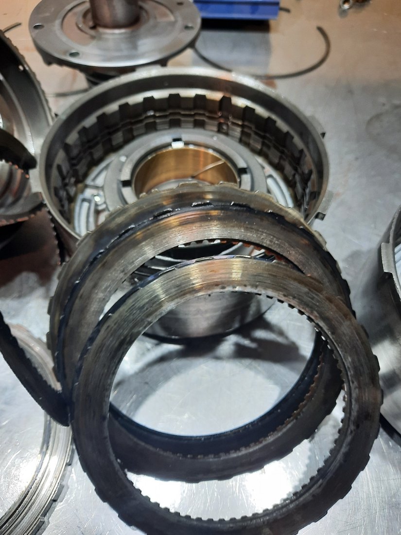

Hallo Zusammen,
Abudi war so freundlich und hat mir ein Getriebe für eine Überholung geschickt.
Das passiert, wenn man mit zu wenig Öl fährt oder man nicht auf die ersten Anzeichen höhrt.
Wenn die Gänge beim Gas geben hochdrehen oder wenn das Getriebe noch kalt ist, spürt es dauert zu lange.
Defekt bei diesem Getriebe sind jetzt
Vorwärtskupplung
Direktkupplung
Pumpe
Wandler

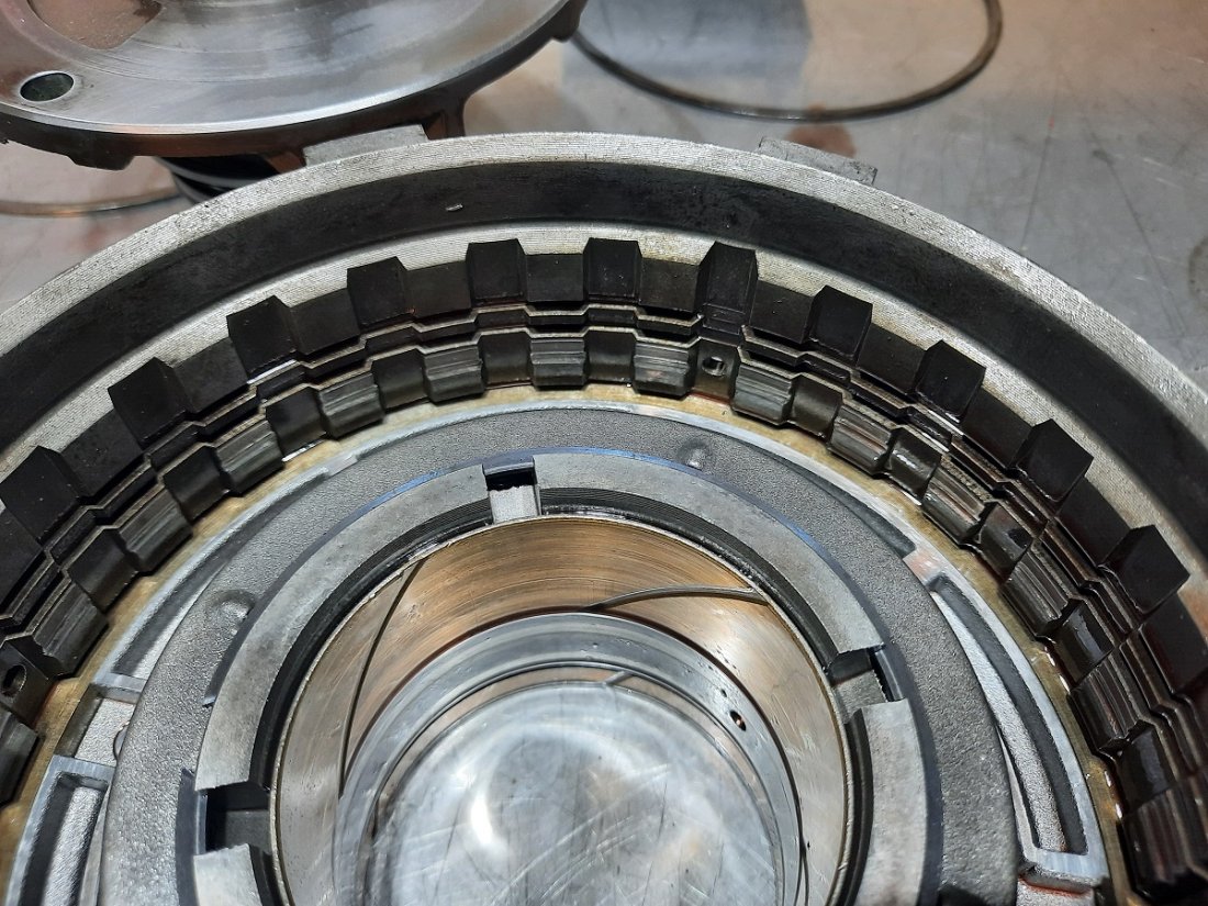

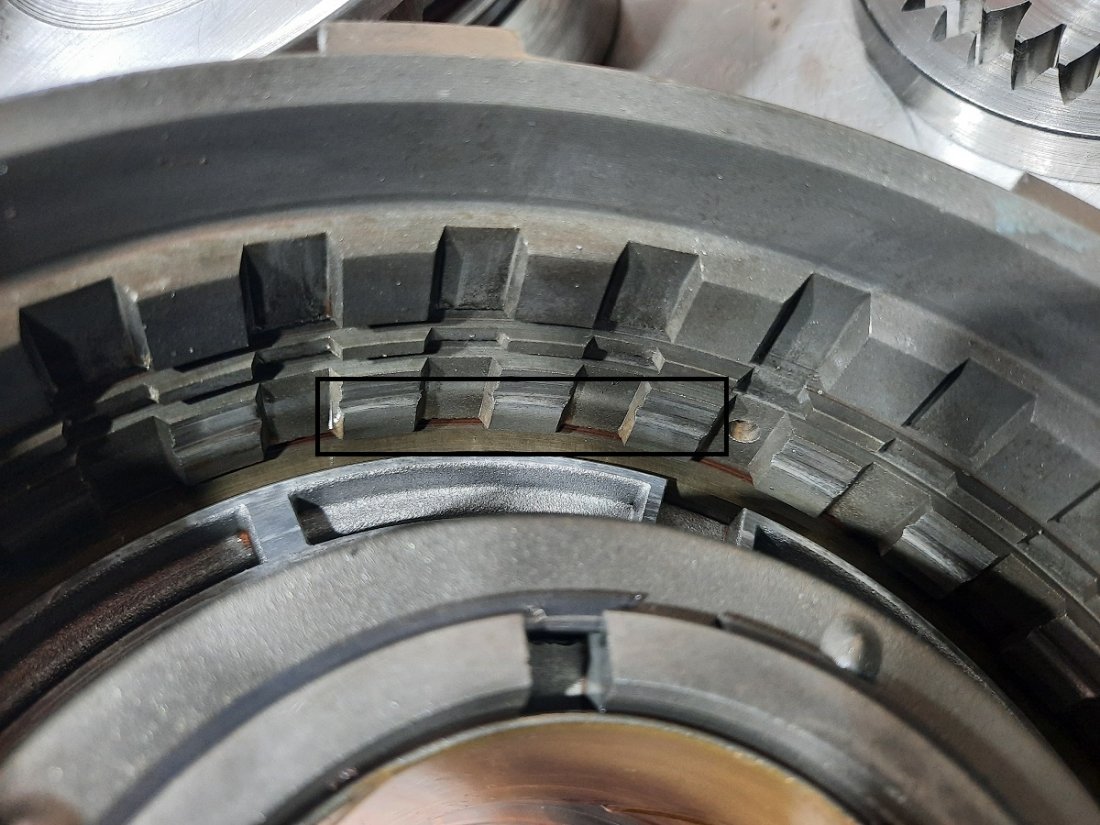

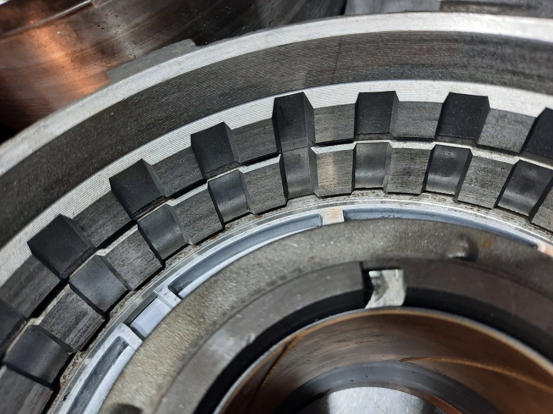

HI,
und so sollte es aussehen wenn die Kupplungen noch intakt sind.
Die Direktkupplung ist in diesem Beispiel eine aus einem späteren Baujahr.
Theo

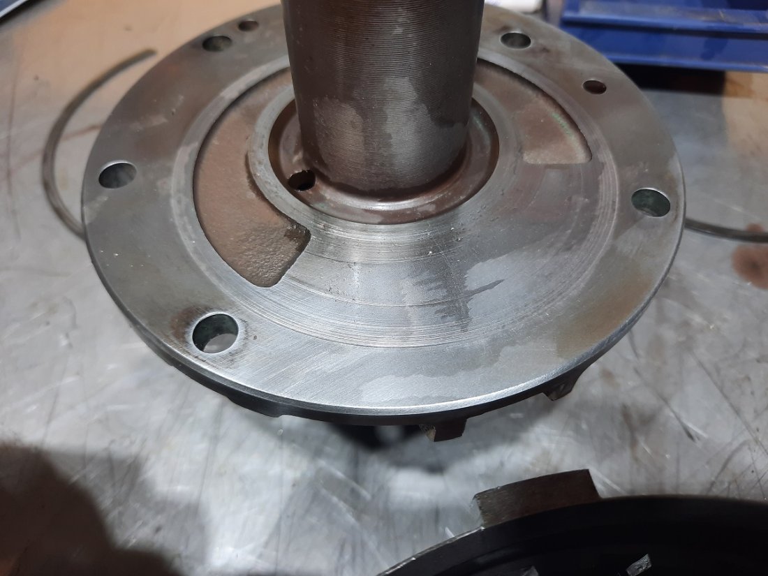

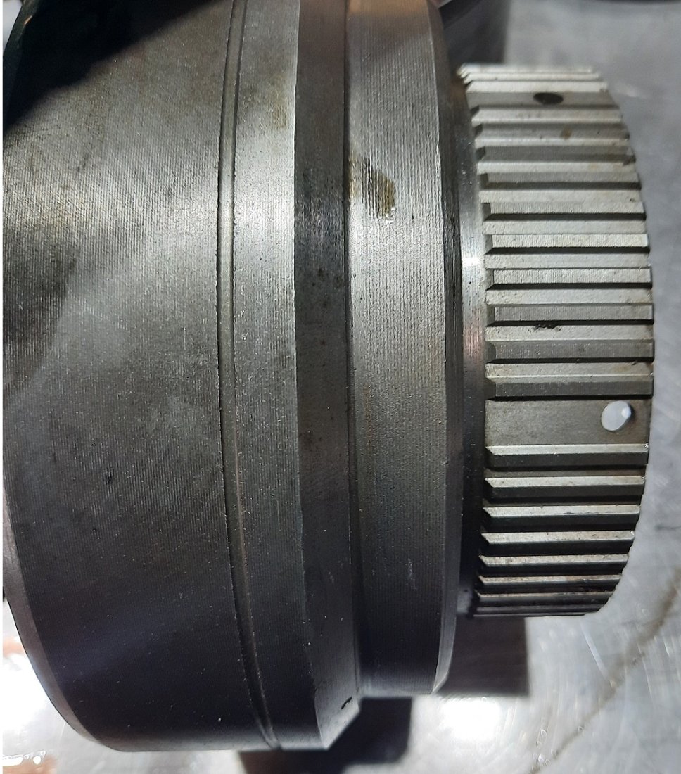

HI,
hier der beschädigte Wandler HUB.

die Innereien sehen echt übel aus. :shock:
Kannst die Kupplungsscheiben ja mal auf einen Plattenspieler legen, vielleicht singt dir das C6 noch ein Liedchen über Gewalt und Misshandlungen. :mrgreen:
