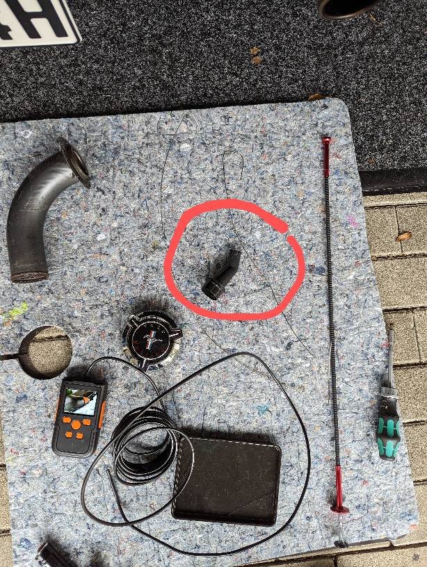

Hallo zusammen, ich habe mich als Angler versucht
und bin erfolgreich aus der Geschichte rausgekommen. War ne ganz schöne Plackerei, wirklich nicht so einfach. Mit einer Kamerasonde und dem Greifer, dazu noch einer Taschenlampenkonstruktion ging es am Ende gut aus.
Ich bin froh, dass das Teil draußen ist. Nach dem mehrtägigen Bad im Benzin, ist die Struktur des Teils schon deutlich weicher als vorher...
Vielen Dank für eure Tipps.

Das Teil hast du aus dem Tank geholt, Respekt.Mojorious hat geschrieben: ↑Do 13. Apr 2023, 18:23 Hallo zusammen, ich habe mich als Angler versucht
Frage: Wie bekommt ihr den Bleiersatz kleckerfrei in den Tank?
VG.
Moritz
War bestimmt eine ordentliche Fummelei.
Also verstopfen kann das Plastikteil nichts. Der Tankgeber hat ein Sieb. Da kommt ein solches Teil nicht durch.
Ob sich das Plastikteil irgendwann mal aufgelöst hätte und dadurch Schaden verursacht hätte... wer weiß.
