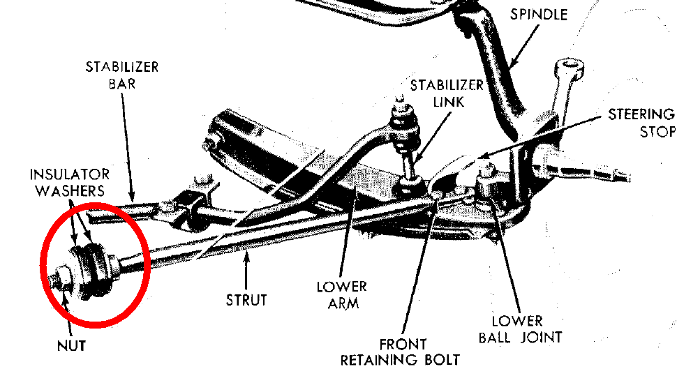

Schau dir die Gummis der Strut Rods an, sollten die defekt sein, verändert sich beim Bremsen die Achsgeometrie, da der Untere Querlenker dann Spiel nach hinten und vorne hat und dein Auto schlägt Haken.

Harald schreibt von den Dingern:
Lohnt sich immer, die Gummis mal zugucken.

Braunschweiger hat geschrieben: ↑Sa 8. Apr 2023, 09:41 Schau dir die Gummis der Strut Rods an, sollten die defekt sein, verändert sich beim Bremsen die Achsgeometrie, da der Untere Querlenker dann Spiel nach hinten und vorne hat und dein Auto schlägt Haken.
Jui hat geschrieben: ↑Sa 8. Apr 2023, 07:56
yab hat geschrieben: ↑Sa 8. Apr 2023, 11:07 Harald schreibt von den Dingern:

In der Tat musste ich erst mal nachschauen, was Harald mit den Gummis der Strut Rods meint :)
Das Bild,das du angehängt hast, bestätigt, dass ich auf das Richtige gekommen bin.

Und in der Tat kommt man an den Entlüftungsnippel vorne nur schlecht hin. Da ist die "Spindle", glaube ich, im Weg.
