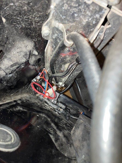

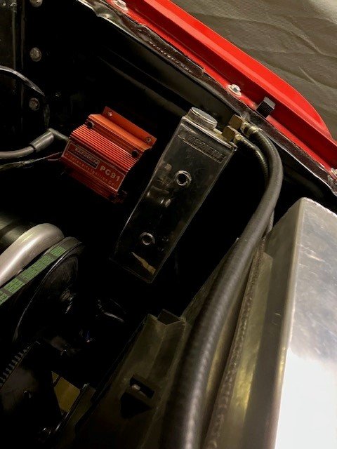

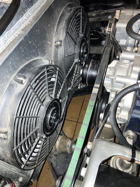

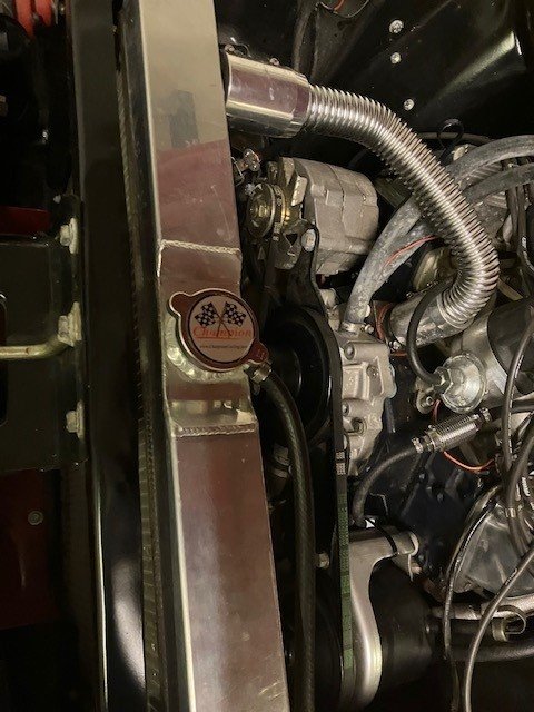

Mein Kühler läuft durchgehend, sobald ich die Zündung einschalte. War laut Verkäufer so eingestellt, weil der Motor mit dem üblichen Signalgeber zu heiß geworden ist. Jetzt bin ich zwar kein Motorenspezialist, aber bei zwei Lüftern muss das doch reichen, wenn er erst über den Thermostat anspringt?
Motor ist ein 351C.
Fotos habe ich mal aus allen Winkeln welche gemacht...
Lg Johannes

Ein 351er wurde niemals mit el. Lüftern ausgeliefert. Der Motor lief selbst bei 40°C und mit dem originalen Kühler/ Kühlerlüfter ohne Überhitzung. Ein Umbau auf E - Lüfter (und dann auch noch ohne Thermoschalter bzw. überbrücktem Schalter) könnte eine Indikation eines andern Problems sein...
Du solltest erstmal herausfinden ob - und warum er überhitzt.
Hast Du schonmal die realen Temperaturen mit einem IR Thermometer gemessen? Ist der Kühlerverschuss richtig? Warum wurden E Lüfter verbaut?

Also hast Du keine Probleme mit der Kühlwassertemperatur, sondern bist verwundert, dass der Lüfter ständig läuft? Das passiert, z.B. wenn der Thermoschalter umgangen wird....
Der Deckel sollte erst bei einem bestimmten Druck (13-14 psi/lbs) öffnen

der originale Lüfter ist an der Wasserpumpe angeflanscht und lief im Betrieb, abhängig von der Motordrehzahl, ständig mit.
Zusätzlich sorgt eine Kühlerzarge (Fan Shroud) dafür, das der Luftstrom gezielt über den Motorblock gelenkt wird, um diesen bei langsamer Fahrt effektiv zu kühlen. Ab Geschwindigkeiten über 50km/h übernimmt der durch den Kühler strömende Fahrtwind diese Aufgabe.
Das kann aber nur funktionieren, wenn die gesamte Fläche des Kühlers durchströmt wird, was bei der Konstruktion mit den elektrischen Lüftern nicht mehr der Fall ist.
Um die Wärme des Kühlers im Fahrbetrieb ausreichend ableiten zu können, müssen beide Elektrolüfter somit ständig laufen.
Die ziehen darüber hinaus eine Menge Strom, so das die Lichtmaschine ständig gefordert ist, die Batterie zu laden.
Das die Konstruktion ständig am Limit läuft, ist dauerhaft keine gute Lösung, denn fallen die elektrischen Lüfter aus, ist sofort Feierabend, weil dann das System zusammenbricht.
Mein Lösungsansatz wäre, bau die beiden E-Lüfter samt Halteblechkonstruktion aus und rüste auf einen originalen Lüfter in Verbindung mit einem Fan Shroud zurück. Wenn dein Kühlsystem stark verdreckt ist, sollte es professionell gereinigt werden, damit hier keine weiteren Komplikationen auftreten.
So sollte das für die Zukunft wieder zuverlässig funktionieren, getreu dem Motto, keep it simple!
