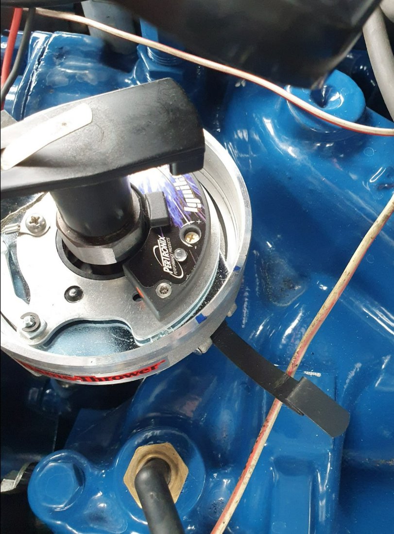

Hallo!
Ich habe vor 5 Jahren einen "PerTronix Flame-Thrower Stock Look Cast Distributors D7134600" mit Pertronix Ignitor III in meinen 302er verbaut.
Dazu auch eine PerTronix Flame-Thrower III Ignition Spule und es liegen 12V an. Vor 2 Monaten wollte der Motor nicht mehr anspringen, hat nur ganz komisch gehustet. Mit dem Blitzlicht, und später auch am Oszi haben wir gesehen, das Signal vom Ignitor III kommt nur sporadisch. Teildefekt.
Darauf hin habe ich einen neuen Ignitor III gekauft, verbaut und dieser hat jetzt nur 400km funktioniert!
Nur dieses Mal macht der Ignitor III gar nichts mehr. Kein Signal, kein Funke an der Spule. Spule funktioniert.
Da der Motor gerade nicht läuft, ... , kann ich auch nicht messen ob es ggf. eine Überspannung von der Lichtmaschine gibt. Habt ihr noch Ideen, oder fällt das unter "Pech gehabt" ?
Danke Euch!
Joachim

kann es sein, dass der Abstand zur Nocke zu groß geworden ist?
Ich würde mir das gerne anschauen - kann mir kaum vorstellen, dass sie nicht tut, wenn die Einstellprozedur funktioniert.

Re: Pertronix Ignitor III
Verfasst: Do 4. Mai 2023, 20:54
von firstronny
Update!
Jetzt hats mir gereicht und ich hab den P3 ausgebaut, in einen alten Zündverteiler rein und +12V vom Labornetzteil angeschlossen.
An Minus meine Prüflampe, anstatt der Spule.
Beim Drehen am Zündverteiler keine Reaktion, nur die LED blinkt vor sich dahin. Darauf hin habe ich das Poti auf Plus dann Minus gedreht, um den Drehzahlbegrenzer zu deaktivieren und dann hat die LED aber mal so richtig Disco gemacht :o und dann das normale Blinken wie gestern beim "Einstellen der Drehzahl" 3x abgewartet. 12V weg, wieder ran und DANN hat beim Drehen des Zündverteilers die Prüflampe flackern angefangen... also so wie es halt sein sollte.
Umgebaut und wie zu erwarten ist der Motor gleich angesprungen! Toll.. aber jetzt habe ich Angst vor der nächsten Ausfahrt :lol:
Jetzt wollte ich die Nachbarn nicht mehr belästigen, morgen wird mal in Ruhe alles gemessen und natürlich auch wieder versucht den Drehzahlbegrenzer einzustellen!
Schönen Abend,
Joachim

von 68GT500
Hi Joachim,
eigentlich doch gute Nachrichten. Frage ist ob das nicht auch ohne Aus/Umbau funktioniert hätte.
Jetzt müsstest Du nur noch die andere PIII testen - wetten, dass die auch geht?? Oder ist die im Müll gelandet?
Kann sein, das etwas das Ding intern verstrubbelt hat, was durch resetten vom Drehzahlbegrenzer wieder korrigiert wurde. Frage ist nur was.. :shock:
