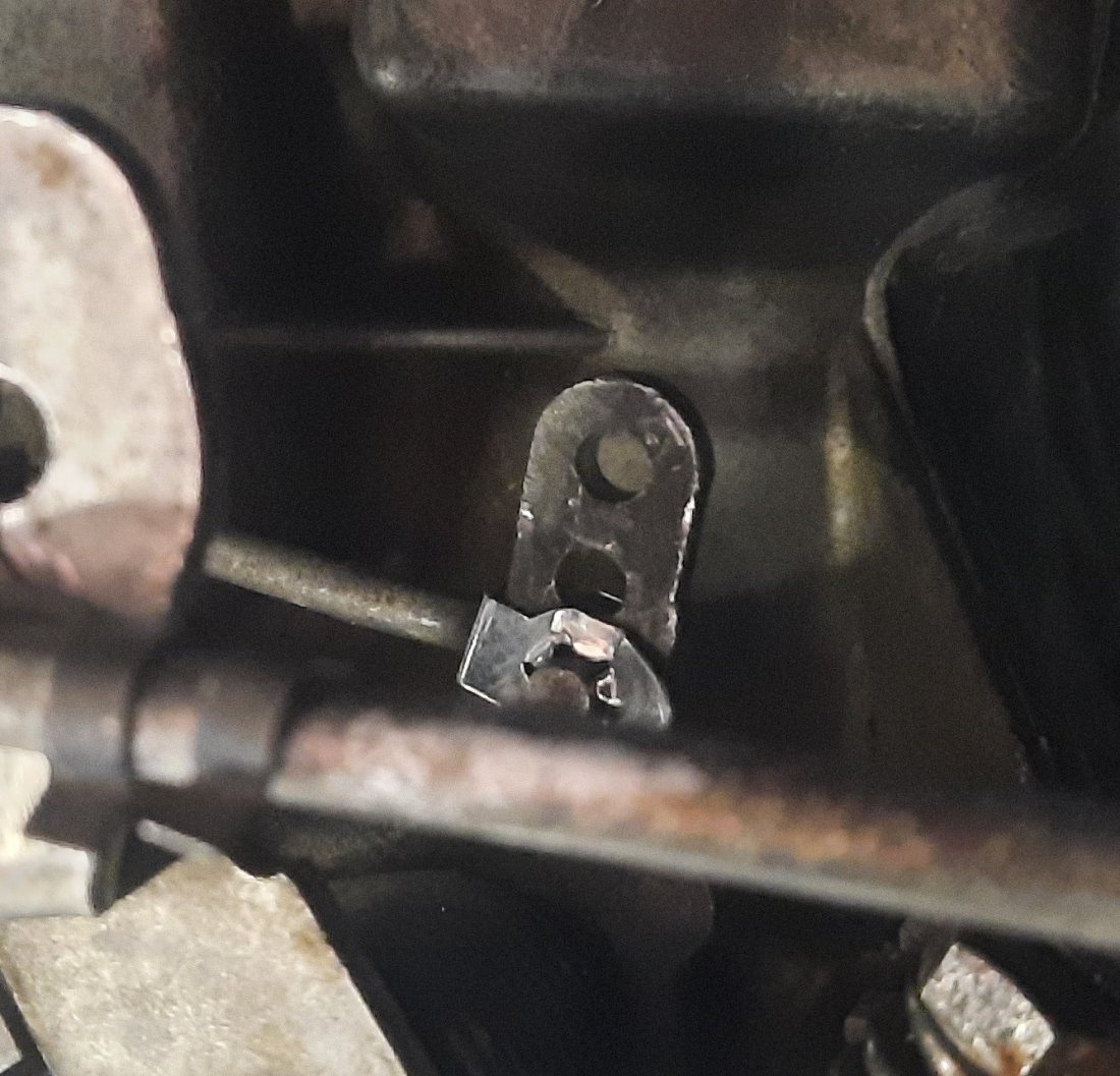

ich habe mal eine Frage zu der Einstellung der Acceleration Pump auf welcher Einstellung sollte diese bei einem 289cui Mustang Motor stehen?
Aktuelle Einstellung bei mir siehe Bild.

Welcher Effekt tritt ein, wenn Sie wie bei mir auf der dritten Position von oben gezählt ist?

Im Shopmanual steht die genaue Angabe. Die variiert. Am häufigsten ist die 3. von unten.
Schick mal den genauen Vergaser Code (steht am Vergaserfuß) vorne Fahrerseite. Dann kann man es genau sagen.

Auf dem Vergaser steht die Bezeichnung C6DF-F

Probleme beim anfahren, ungefähr das was Du in deinem anderen Thema beschreibst.Muscle_Mustang hat geschrieben: ↑Mi 3. Mai 2023, 20:44 Welcher Effekt tritt ein, wenn Sie wie bei mir auf der dritten Position von oben gezählt ist?

Was würde den das beschrieben Verhalten beim Anfahren verschlechtern bzw. verbessern? Einstellung weiter oben oder unten ?

Dann wäre die korrekte originale Einstellung das 3. Loch von unten und vorne an der Beschleunigerpumpe das innen liegende Loch.Muscle_Mustang hat geschrieben: ↑Mi 3. Mai 2023, 21:16 Auf dem Vergaser steht die Bezeichnung C6DF-F

Damit verändert man den Weg den die Beschleunigerpumpe macht. Grob gesagt, kurz kräftig Benzin einspritzen oder länger anhaltende Einspritzung. Die Menge an Benzin bleibt glaube ich gleich. Probier es doch aus, Dir stehen ja mehrere Möglichkeiten zur Verfügung.
Welche Position die Richtige ist, kannst nur Du herausfinden. Ob das im Shop Manual beschriebene die einzig Wahre ist lässt sich bezweifeln. Da ja vieles in den letzten 40 Jahren geändert hat. Benzinqualität = höhere Klopffestigkeit u.s.w. Jede Veränderung am Motor, Zündung, Vergaser ect. Kann einen Einfluss haben.
Bevor Du jetzt die Anlenkstange umlegst, besorge Dir neue Sicherungs Clips, denn dieser wird bestimmt in die Brüche gehen.
Berichte hier, was dir aufgefallen ist bei jeder Position die du getestet hast.

Vielen Dank für eure vielen Antworten. Sind immer sehr hilfreich. Ich habe nun erst mal die dritte Position (von unten gezählt) genommen.
