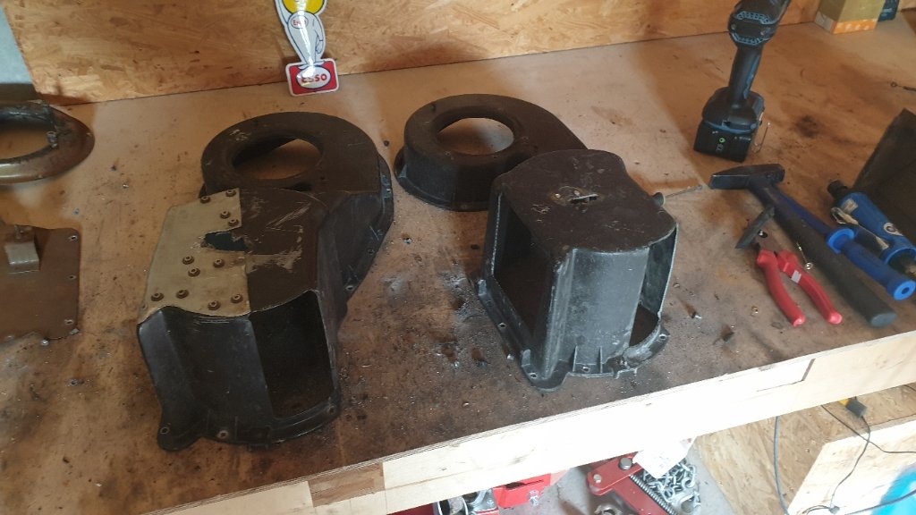

Hi, ich bin gerade am Heizungskasten dran. Hab 2 Stück, beide an unterschiedlichen Stellen gebrochen. Mit Kunstharz und Glasfasermatten habe ich vom Modellbau erfahrung, aber hat das schon mal jemand versucht? Hält das an dem uralten Glasfaserzeugs?
Um die Teile zu zerlegen musste ich die Nieten ausbohren, mit was kann ich das neu vernieten? Poppnieten mag ich nicht wegen der Optik, gehen eventuell die Rohrnieten die es für Jeans gibt? Viel Halten muss das ja eigentlich nicht....

.... Genau so würde ich das machen.
Meinen Heizungskasten hat ein auf GfK spezialisierter Fachbetrieb im Nachbardorf nachlaminiert. Er hat damals gesagt, wenn man die orig. Oberflächen ausreichend anschleift / aufrauht, dann hält das.
Hatte auch recht, der gute Mann, mein Auto hatte ich 2012 fertig restauriert, seitdem keine Probleme.
... ich erinnere mich jetzt nicht, dass an dem Heizkasten von meinem 69er Popnieten dran waren...
Pfuschreparatur eines Vorbesitzers ?

Habe meinen abgeschliffen und mit Epoxidharzkleber geflickt.
Dann grundiert und mit Bootslack gestrichen. Bis jetzt hält es gut
An Nieten kann ich mich auch nicht erinnern.

Mein 69er hatte einige Poppnieten. Z.b. für die Halter der Aktuatoren. Man sieht es eh nicht, also warum nicht wieder original machen? In einem Fall musste ich mit 2 Schrauben + Muttern arbeiten. Geht natürlich auch, wenn man das lieber möchte... Ich habe kleine Ausbrüche angeschliffen und mit 2k Knetmasse gefixt. Hält auch.

Hab meinen vor 24 Jahren und Maurizio seinen jetzt vor kurzem repariert.
Da die anschließend eh lackiert werden müssen ist die Farbe eh egal.... ich arbeite mit Matten und Schnipsel und schleife an kritischen Stellen mit 40er ansonsten reicht 120er. Schrauben- oder Nietbereiche laminiere ich 2-3x mehr als normale Flächen. Du kannst aber auch, wenn möglich, von hinten mit nem Alublech hinterlegen.
Ich nehme das hier:
https://www.ebay.de/itm/275027252936?mk ... media=COPY

Hi, Popnieten waren nicht drin. Der Heizungskasten hat eine Rückwand aus Blech, die ist mit Nieten am Glasfaserkörper befestigt. Zur Reparatur musste ich die Nieten aufbohren, aber irgendwie muss ich das dann wieder zusammen bauen wenn die Glasfaserteile repariert sind.

Diese Nieten such ich schon seit Ewigkeiten.....die sollen ja an beiden Seiten nicht aufbauen so wie Popnieten .... bis heute habe ich noch nichts gefunden....auch müsstest du dann ja auch ein spezielles Werkzeug dafür haben.....
Wichtig ist übrigens immer wieder reinigen mit Nitro oder Silikonentferner und ausreichend Ablüftzeit .... sowie immer wieder mit Druckluft abblasen, damit es Staubfrei ist.....

Ich bin vorhin darüber gestolpert:
Binding Screws, Brass-Plated or Nickel-Plated Various Sizes, 20, 50, 100 or 1000 Pieces https://amzn.eu/d/9RIy7wy
Glaub, damit versuch ich es mal.
Ansonsten eventuell die Jeansnieten:
180 Sets 3 Sizes Leather Rivets Double Cap Rivet Tubular Metal Stud Earrings with 3 Tools Pliers/Setter for DIY Leather Craft Clothing (Gold Silver Brass and Gunmetal) https://amzn.eu/d/hlvBWJt
