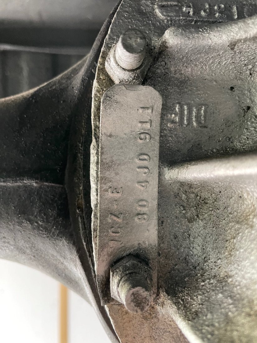

Ich habe mein Mustang nun schon über 12 Jahre, der Vorbesitzer meinte damals "der ist kurz Übersetzt" - was damals für mich in Ordnung war.
Wenn ich 100 km/h fahre, habe ich gefühlt eine Drehzahl von 5.000. Gestern habe ich mal getestet was die Übersetzung momentan ist. Wenn ich die
Antriebswelle 10x drehe, dreht sich mein Rad 5,7mal. Das wäre ja eine Übersetzung von 3,5/1. Was ist denn die originale Übersetzung? Und kann ich anhand der Nummer auslesen welches Differential ich verbaut habe?

Laut Tag ist das eine 8" mit einer 2.80:1 Übersetzung.

lass Dich durch das Blechfähnchen nicht verwirren!
Wichtig ist was tatsächlich verbaut ist und nicht was draußen drauf steht.
Das mit 3,5:1 könnte bei den Drehzahlen passen; viele Amis haben's gerne kürzer ;)

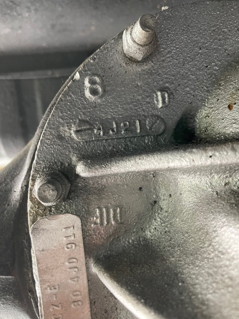

wenn aber das Gehäuse 8" sagt kann auch keine 9" drin sein oder?

Hallo Thomas,
wie liest du den tag aus?

8“ hinterachse kann keine 9“ Übersetzungen beherbergen.
