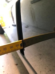

habe ich ein Problem mit den Türpassungen nach Montage neuer Türdichtungen (Scott Drake). Aufgrund der Dicke der Dichtungen lassen sich die Türen nur schwer schließen und stehen ab. Insbesondere auf der Fahrerseite zeigt sich unten ein Spalt von 5-6 mm (s. Foto):
Die Türen wurden nach einer Reihe von Karosseriearbeiten vom Lackierer wieder eingesetzt, wobei die Passung grundsätzlich ok schien. Abgesehen vom richtigen Rat "hätte man vorher einkalkulieren müssen", wie lässt sich das Problem beheben oder mindern? Muss die Tür neu justiert werden? Schaffen andere Dichtungen Abhilfe? Hat jemand eine Idee?

mach die Tür zu und lass das Auto mal 14 Tage stehen, meist setzt sich die Dichtung noch etwas.
Weiter rein stellen kannst Du die Tür nicht, sonst wird das ganze ja noch strammer.

Ich würde den Türfangstift definiv noch etwas weiter reinstellen.... ja dann wird sie deutlich strammer sitzen!!
Aber die Dichtung wird sich auch deutlich besser komprimieren. Einfach rantasten, wie weit du gehen kannst.
Sollte das alles nicht funktionieren, mußt du schauen, wie weit du vorne dann an der Tür noch raus ziehen kannst.... 2-3mm wirken da schon Wunder. Der Kotflügel muß dann wahrscheinlich auch noch etwas nach außen.
Grundsätzlich alles kein großes Problem.
Du mußt dafür nichts abmontieren, nur Schrauben lösen und hin- und herschieben, bis es passt. Türen mit 2 Mann is leichter!

Das Türschloss hat zwei Stufen zum schliessen. Ist das wirklich die 2 Stufe? Oder hängt die Türe in der ersten fest?
Wenn sie in der ersten hängt, musst Du den Türschlossknopf am Rahmen etwas heraus setzen.
Gruss Urs

ich habe inzwischen die Türdichtungen getauscht, was schon eine deutliche Verbesserung gebracht hat. Die ursprünglichen Dichtungen von Scott Drake sind schon sehr wulstig; die Version von Daniel Carpenter passt bei mir deutlich besser.
