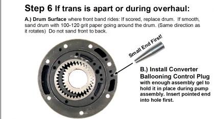

hier als Info für die Nachwelt, wenn solch ein Pin aus einem Getriebe C4 fällt.
Der gehört zu einem shiftkit.
