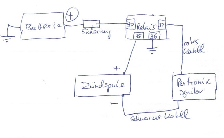

Re: Startprobleme Motor bleibt nicht an.
Da hast Du die wahrscheinlichste Erklärung für Dein Problem.
Die Pertronix braucht 12V.
Deine Verdrahtung bringt beim Starten des Motors 12V an die ZSP - das ist die Startanhebung.
Sobald Du aber in den "Run-Mode" gehts liegen da nur noch 7-8V am roten Kabel der Pertronix.
Das kann funktionieren - ist aber "spitz auf Knopf".
Vor allem nach längerer Standzeit oder eine schwachen Batterie ist sofort nach dem Start nur noch 6V oder soam roten Kabel und dann geht eben nix mehr.
Du solltest unbedingt eine Relaischaltung einbauen - ist wirklich kein Hexenwerk - wurde hier schon zig mal beschrieben.
Ich habe Dir aber hier nochmal die simpelste alle Schaltungen aufgemahlt - fahre ich so seit Jahren. good luck !
Hanns
Hanns
