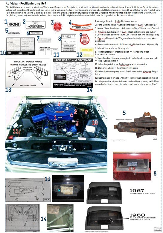

Hallo Zusammen,
vielen Dank für die guten Informationen. Ich habe für mich jetzt mal ein DIN A4 gebaut, das mir eine Übersicht gibt, was ich so gefunden habe in vielen unterschiedlichsten Quellen. Das erhebt keinen Anspruch auf Vollständigkeit, Richtigkeit und ist auch nicht in irgendeiner Form autorisiert. Das ist meine persönliche Zusammenfassung. Aber wen's interessiert, der kann das ja gerne mit in seine eigenen Recherchen aufnehmen. So habe ich es jetzt bei meinem 67er Coupe eingeklebt. Darum stelle ich es hier frei zur Verfügung. Ich konnte allerdings kein pdf hochladen. Darum ist es ein qualitativ nicht so gutes jpg geworden (Screenshot). Wer es als pdf haben möchte, dem schicke ich es gerne zu. Bitte einfach unter info@mpsclassics.com melden.
Beste Grüße
Markus

Hallo Markus,
danke für deine Arbeit und das einstellen hier!
