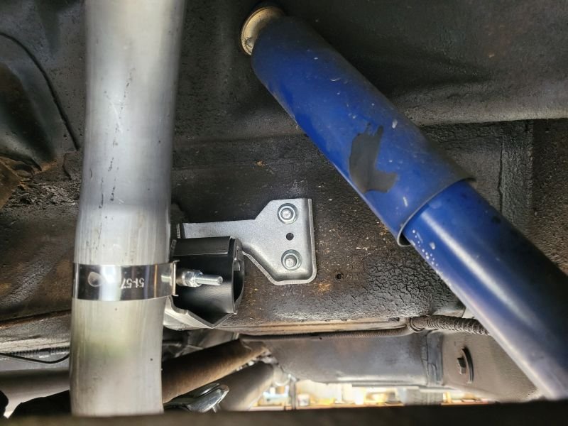

Ferner habe ich mit eurer Hilfe mir die entsprechenden Teile für den Umbau der Bremsleitung auf GT, das Bracket für die "Tieferlegung" des Druckzylinders der Servolenkung geholt.
Dank verschiedener Forumsbeiträge und eurer Hilfe habe ich dann erfolgreich die Bremsleitung hinten und den Halter für den Druckzylinder und die Halter für die Auspuffanlage verbaut.
Bremsleitung und Hanger links.jpg (150.55 KiB) 2433 mal betrachtet
Hänger rechts.jpg (139.83 KiB) 2433 mal betrachtet

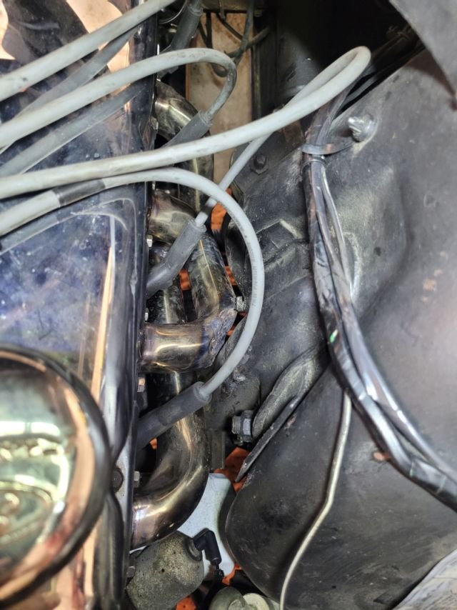

Im Anschluss habe ich mir dann alles zurechtgelegt um die Auspuffanlage einzubauen. Da ich etwas Angst davor hatte, dass ich die Krümmer in der heimischen Garage nicht alleine verbaut bekomme, da es ja, wie man weiß, sehr eng zwischen Tri-y-Fächerkrümmer und Federdomen hergeht, bin ich bei uns im Ort in die Werkstatt und hab gefragt, ob sie mir die Krümmer verbauen würden.
Ich hab ihnen auch gesagt, dass es sein kann, dass sie die Krümmer entsprechend einbeulen müssen.

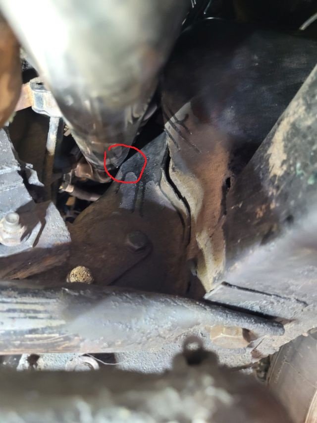

Zwei Tage später konnte ich das Auto wieder holen. Wie schon befürchtet ging es sehr eng her und die Krümmer mussten auf der linken Seite eingebeult werden. Dabei sind sie offensichtlich gerissen und mussten geschweißt werden. Sieht nicht schön aus, wäre mit Sicherheit besser gegangen, aber sollte grundsätzlich seinen Zweck erfüllen.
Auch unten, wo der Handbremszug vorbeigeht haben sie das Rohr eingebeult.
Krümmer links von oben.jpg (148.08 KiB) 2433 mal betrachtet
Krümmer links von unten2.jpg (56.21 KiB) 2433 mal betrachtet
Krümmer rechts2.jpg (77.06 KiB) 2433 mal betrachtet

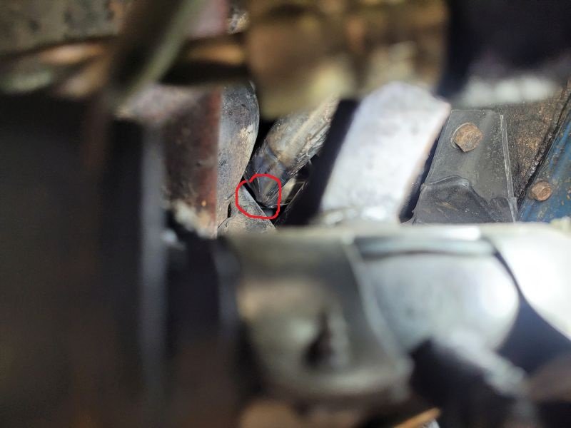

Leider sind die Abstände zu den Federdomen links und rechts an der engsten Stelle gerade mal 1-2mm und ich habe nun beim Fahren bei bestimmten Drehzahlen ein Scheppern und Klappern, was ich darauf zurückführe, dass der Abstand zu klein ist und die Krümmer an die Karosserie dotzen.
Ich kann mir nicht erklären, wo das Geklapper sonst plötzlich herkommen soll.
Gibt es von eurer Seite Erfahrungswerte, wie weit die Krümmer minderstens von der Karosserie Abstand haben sollten, damit da nichts angehen kann. So will ich das auf jeden Fall nicht dauerhaft belassen. Bzw. muss ich rausfinden, woher das Geklapper kommt.

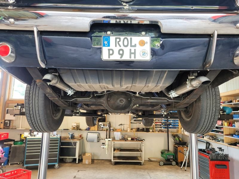

Zum Sound, der ja auch immer wichtig, wenn nicht das Wichtigst ist ;-)
Verbaut ist dern normale 289cui Motor mit Tri-y Fächerkrümmern, H-Rohr und der Arvinode - nicht concours.
Im Stand richtig schöner, fetter, kraftfoller Klang, der durchaus blubbert :-)
Beim Beschleunigen dröhnt es im Innenraum auf jeden Fall deutlich mehr als mit der Einrohranlage.
Von außen beim Vorbeifahren kann ich noch nichts sagen, da ich bisher immer nur selber gefahren bin :-) und noch nicht von außen zugehört habe.

Die Edelstahltrompeten sind für eine mangelnde Passgenauigkeit bekannt. Es gibt hier sehr große Unterschiede in der Fertigungsqualität und im Preis. Das der Wagen mit der neuen Anlage deutlich lauter ist, ist normal - die originale Einrohranlage ist dagegen eine Flüstertüte. Je nach Motorlager kann der geringe Abstand ausreichen. Ein Dröhnen muss nicht unbedingt mit einem Kontakt der Anlage mit der Karosse zusammenhängen. Es kann auch eine ungünstige Verlegung der Rohre sein, die Resonanzen hervorruft. Insgesamt hätte ich von einer Werkstatt eine bessere Arbeit erwartet. Es ist halt nicht in 1 Stunde gemacht. Oftmals müssen die Komponenten mehrfach an- und abgebaut werden. Irgendwann macht es keinen Spaß mehr.... :)

torf hat geschrieben: ↑Fr 7. Jul 2023, 17:21 Ein Dröhnen muss nicht unbedingt mit einem Kontakt der Anlage mit der Karosse zusammenhängen.
Hallo Christoph,
danke für deine Antwort. Ein gewisses Dröhnen hätte ich jetzt als normal eingestuft, oder? Mit dem Dröhnen könnte ich leben.
Aber, wie bereits geschrieben, klappert bzw, scheppert es im Motorraum beim Fahren in bestimmten Situationen bzw. Drehzahlen, was ich auf den Kontakt Krümmer - Karosserie zurückführe.
Sollte ich dann evtl. andere Motorlager verbauen? Welche?
Was die Werkstatt angeht, so haben die nicht nur eine Stunde gebraucht und haben auch ordentlich Geld verlangt. Aber trotzdem musste es irgendwie schnell gehen und das Auto wieder Platz für andere Arbeiten machen. Und das kommt dann dabei raus.
Josef
Beiträge: 5032
Wohnort: Ruhrgebiet
Re: Einbau Arvinode
Beitrag von torf »
Die Motorlager würde ich nicht anfassen. Eher an der Freigängigkeit arbeiten
Evtl. erkennst Du ja an Lackkratzern, wo die Anlage anstößt.
