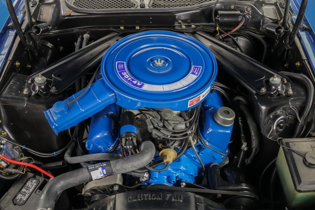

immer wieder was Neues. Nachdem ich so gut wie alle Teile als Reproduktion oder in original zusammenhabe, um den Mach 1 von 1973 auch in den, soweit mir möglich ist, originaler Zustand zu versetzen, habe ich auch einen Luftfilter von 1973 bei eBay in den USA geschossen.
Ich durfte danach feststellen, dass mein originaler Motor (351 Cleveland V2) zwar verbaut ist, aber der Vergaser von einem der Vorbesitzer gewechselt wurde, und nun ein 650 V4 ist anstelle des eigentlichen V2 in diesem Modell. Kann mir jemand sagen, ob der originale Luftfilter auch auf diese Art von Vergaser passt? Er ist noch unterwegs und ich will versuchen es passend zu machen, ggf. hat ja bereits jemand Erfahrung von euch?
Ein Bild vom originalen Luftfilter, den ich in dieser Art gekauft habe, anbei.

die meisten US Vergaser, egal ob 2V oder 4V haben einen standardisierten, runden Flansch mit 5 1/8" Durchmesser.
Dazu gehören: Autolite 2100, 4100, Edelschrott 4V und so gut wie jeder Holley 2V & 4V.

Ich hatte das gleiche Problem bei der Umrüstung auf 4V, wie Michael schon schrieb, grundsätzlich passt das original Luftfiltergehäuse, ich musste es lediglich auf der linken Seite unten etwas bearbeiten, sonst wäre das Gasgestänge/Kickdowngestänge hängen geblieben.
Kann bei Dir aber auch direkt passen, mal sehen.

Ich kann Dir aus eigener Erfahrung sagen, dass ein Autolite 4100 nicht unter ein originales 351C-2V Luftfiltergehäuse passt.

Ich werde euch am Wochenende informieren. Ich hab heute den Luftfilter bekommen aber die Membrane ist im Eimer. Die muss ich jetzt erst mal finden. Dann schaue ich direkt ob es passt. Ich weiß das es ein Holley Vergaser 650 ist. Mehr Details habe ich noch nicht.
