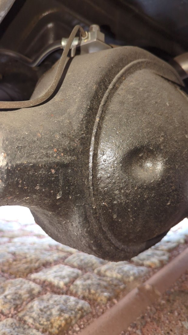

Ich habe vielleicht bis eben falsch gesucht. So ein Bremsdruckregelventil fand sich nicht VOR der Spritzwand. Was ist das da aber auf dem Differential - einfach nur ein Y?

Re: Messwerte Bremsen
Wenn da ein Regler dran ist dann Bingo. Ob vorne oder hinten an der Achse ist egal, Hauptsache regelbar.
Gruß Kiri
