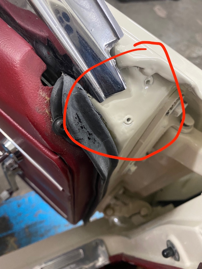

mein Mustang (1967 Coupe) kam jetzt vom Lackierer und der sagte mir, dass ich ein paar Teile neu brauche.
1) Eins davon ist ein Gummi das an die Tür kommt. Ich habe keine Ahnung nach was ich suchen soll, habe schon viele im Google und in Shops gesucht. Kennt jemand hier die Bezeichnung von dem Teil?

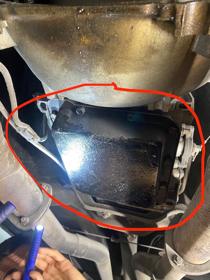

2) Dann verliert der Wagen aktuell Getriebeöl. Die Dichtung der Ölpfanne ist undicht und muss getauscht werden. Es ist ein C4 Automatik Getriebe. Es wurde zwischenzeitlich ausgetauscht, ich habe keine Ahnung ob es aus den 60ger, 70ger oder 80gern ist. Sind die Dichtungen alle gleich, oder muss ich irgendwo nach eine Teilenummer suchen?

Hi
zu1) bitte auf das Baujahr achten: Dichtung Dreiecksfenster. Die Schraube für das Türgummi ist auch nicht ogirinal, hat wohl jemand statt Kleber dies so fixiert.
https://stang-parts.de/de/dichtungen-gu ... 38156.html

Re: Wer erkennt diese 2 Ersatzteile?
Das ist ein ganz normales C4 Getriebe:
https://stang-parts.de/de/getriebe-kupp ... 64-73.html
Die Schraube gehört da bei 67/68 sehr wohl hin..... nur nicht son Bollermann..... wahrscheinlich war das Blech schon ausgenudelt.coco hat geschrieben: ↑Fr 28. Jul 2023, 15:02 Hi
Die Schraube gehört dort nicht hin,
sondern nur Kunststoff Befestigungsclips für Türdichtungen, 65-68

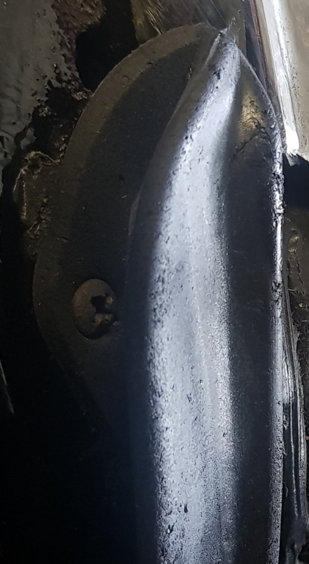

Hi, beim 67er ist da eine Schraube. Hier von meinem 67er FB.
Gruss Marc
Gruss Marc
Ich habe tatsächlich bis jetzt nur 67/68 gehabt, wo dort immer eine Schraube drin war
..... faszinierend.
Hab immer gemeint, das der Pin nur bis 66 da drin war.... wieder was gelernt
hallo,
vielen Dank für eure Antworten. Jetzt kann ich bestellen
Also doch!!.... was hab ich denn da gelesen
Hab gerade auch nochmal im AMK Schraubenkit geschaut: auch da ist speziell für beide Seiten (je Dichtung vo/hi) eine Schraube vorgesehen!!
