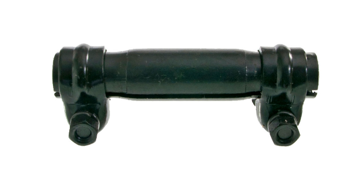

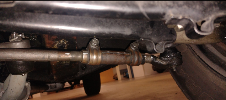

Sodala,
Ich hab noch zwei Fotos gemacht.
Je nachdem bei welchem Anbieter man schaut, ist es entweder die gerade Variante oder die gekröpfte, dickere.
Angeblich beides für den 67er passend, den ich habe.
Von Moog hab ich die gerade Variante gesehen.
VG, Daniel

von Daniel67
Nein, ich meine die Hülse mit den beiden Schrauben, die den Spurstangenkopf mit der Spurstange verbindet. Wenn man die dreht gehen Spurstange und Kopf rauf und runter als wäre die Hülse schief.
VG, Daniel
Re: Einstellhülse Spurstange krumm?
Verfasst: Do 3. Aug 2023, 19:51
von Daniel67
Spurstangenversteller

Hallo Daniel,
hast schon mal die Gewinde von allen Teilen gereinigt? Ich würde immer ein original Teil einem Repro vorziehen.

von Daniel67
Hallo Jürgen,
genau so sehe ich das auch :)
Deshalb werde ich das jetzt mal so lassen und schauen, was mir die Herrschaften beim Spureinstellen dazu sagen. Gewinde scheinen jedenfalls in Ordnung zu sein. War auch alles leichtgängig nach lösen der Schrauben wie es sein soll.
Danke für dein Feedback!
