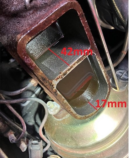

ich habe das Thema Bremsflüssigkeit in den letzen 9 Jahren nicht auf dem Schirm gehabt (68er,289er, vorne Scheibe, hinten Trommel, Zweikreisbremse )
Bis jetzt.
Bremsleistung ist nicht mehr voll da, wenn ich eine Vollbremsung mache fühlt sich erst alles OK an, dann kann ich das Pedal voll durchdrücken.
Im Hauptbremszylinder ist nur noch eine bräunliche Brühe.
Undichtigkeiten im System sind optisch nicht erkennbar.
Die Entlüftungsnippel vorne sehen neu aus.
Hinten mit Rost.

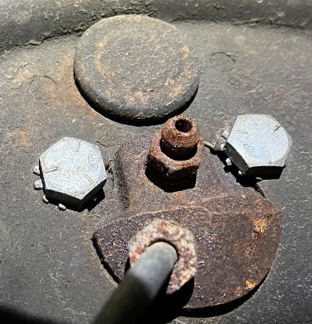

Sollte ich die Entlüftungsnippel hinten auch erneueren? Wenn ja kann mir jemand sagen welchen ich genau brauche (Finde den Typ nicht im Shop Manual)
Bis jetzt.
Hinten mit Rost.
Sehen nicht gut aus. Größe musst du leider messen.

Hab mal in die Trommeln geschaut. Sieht alles gut aus und keine Spuren von einer Undichtigkeit.
Die Enlüftungsnippel hinten hab ich mit Zahnbürste und Bremsenreiniger behandelt. Die sind wieder blank. War nur Dreck und Flugrost. Schlüsselweite ist gemessen 10mm. Und die waren einfach zu lösen/öffnen.
Eventuell ist da noch eine Undichtigkeit and der Verschraubung der Bremsleitung am RBZ. Da war leichte Korrosion. Werde ich dann beobachten.
