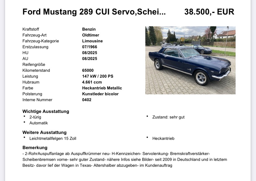

Dieses Angebot habe ich bei 𝗺𝗼𝗯𝗶𝗹𝗲.𝗱𝗲 gefunden:
Ford Mustang 289 CUI Servo,Scheibenbremsen,Topzustand
Erstzulassung: 07/1966 Kilometerstand: 65.000 km Kraftstoffart: Benzin Leistung: 147 kW (200 PS)
Preis: 38.500 €
https://link.mobile.de/KYsYYJjg6BGLzyYEA
Müsste der hier sein.
Die Rad-Reifenkombination wirkt hinten etwas zu breit, weshalb das Heck ,,höher" gelegt scheint.
Ob per Highjacker oder 5-lagiger Blattfeder, müsste man vor Ort prüfen.
Motorraum wirkt etwas ungepflegt, aber ausser der MSD-Zündanlage, die als störanfällig gilt, sieht das ganz okay aus.
Klimakompressor leider nicht mehr verbaut.

Kennen tue ich das Pony nicht,aber hier gibts n paar Bilder mehr.
Ich find der Mustang macht auf den erste Blick einen ehrlichen Eindruck.Mehr Pics wären schon wünschenswert!
Achim, ich denke du redest von den schwer einzutragenen TTD. Ich kenne User die haben die Felgen eingetragen bekommen.
Und ein wechsel der Puschen wäre jetzt auch nicht die Welt ;)
https://suchen.mobile.de/fahrzeuge/deta ... 60&ref=srp
Wenn er dir gefällt,Spaßbremse mitnehmen und anschauen.
Mir gefällt an dem Wagen das eine kleine Historie vorhanden ist und schon lange in Deutschland bewegt wurde.

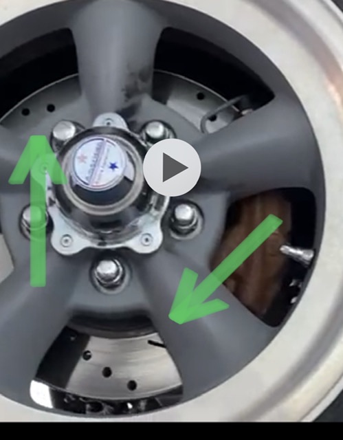

gelochte und geschlitzte Scheiben, Felgen (sofern nicht Maxilites) ohne E-Prüfnummer oder Gutachten. Das wäre mal das teure, was mir bei der nächsten HU mal gehörig den Spaß verderben könnte.
Frame rails vorne etwas eingedrückt, Kofferraum mit Antidröhnspray, aus nem Stopfen im Kofferraum kommt schon wieder leichter Rost hervor…
Cylinder bore. Aber auf welches Übermaß? Schon auf .04? Keine Ahnung, soll der Händler mal n Takt dazu sagen.

AchimSabi hat geschrieben: ↑Do 31. Aug 2023, 23:04 gelochte und geschlitzte Scheiben, Felgen (sofern nicht Maxilites) ohne E-Prüfnummer oder Gutachten.
Die gelochten/geschlitzen Scheiben sind richtig blöd. Felgen zu klären, ja.
Ah, du hast schon mehr gesehen, als die Bilder auf mobile und der Händlerwebsite. Dort kann ich die Löcher in den Bremsscheiben nicht erkennen und ein Video habe ich nicht gefunden.
Schade, dass das nicht auf der Rechnung steht. Aber dem könnte man auch nachgehen. Oder sagen: prima, geht dann ja noch 20 Jahre.
