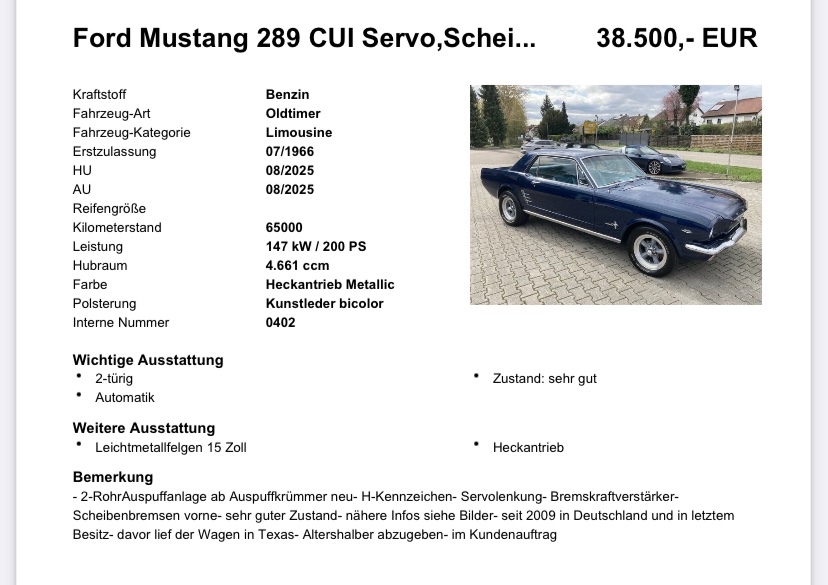

Dieses Angebot habe ich bei 𝗺𝗼𝗯𝗶𝗹𝗲.𝗱𝗲 gefunden:
Ford Mustang 289 CUI Servo,Scheibenbremsen,Topzustand
Erstzulassung: 07/1966 Kilometerstand: 65.000 km Kraftstoffart: Benzin Leistung: 147 kW (200 PS)
Preis: 38.500 €
https://link.mobile.de/KYsYYJjg6BGLzyYEA
Müsste der hier sein.
Die Rad-Reifenkombination wirkt hinten etwas zu breit, weshalb das Heck ,,höher" gelegt scheint.
Ob per Highjacker oder 5-lagiger Blattfeder, müsste man vor Ort prüfen.
Motorraum wirkt etwas ungepflegt, aber ausser der MSD-Zündanlage, die als störanfällig gilt, sieht das ganz okay aus.
Klimakompressor leider nicht mehr verbaut.

Kennen tue ich das Pony nicht,aber hier gibts n paar Bilder mehr.
Ich find der Mustang macht auf den erste Blick einen ehrlichen Eindruck.Mehr Pics wären schon wünschenswert!
Achim, ich denke du redest von den schwer einzutragenen TTD. Ich kenne User die haben die Felgen eingetragen bekommen.
Und ein wechsel der Puschen wäre jetzt auch nicht die Welt ;)
https://suchen.mobile.de/fahrzeuge/deta ... 60&ref=srp
Wenn er dir gefällt,Spaßbremse mitnehmen und anschauen.
Mir gefällt an dem Wagen das eine kleine Historie vorhanden ist und schon lange in Deutschland bewegt wurde.

AchimSabi hat geschrieben: ↑Do 31. Aug 2023, 21:48 Meiner Meinung nach ist das Teil auf mehr als wackeligen H- Kennzeichen - Füßen unterwegs.
Warum genau?
Die Felgen sind aus H Sicht ok, aus HU Sicht nicht - meine ich. Oder wegen der unterschiedlichen Breite? Vielleicht sind sie ja sogar eingetragen. Gibt's ja.
Das hohe Heck durch lange Schäkel oder Hi-Jackers? In der dt. Rechnung steht "Federn Originalhöhe". Und "Schökel" - aua.
Das MSD Zeugs? Von dem 1/10 der Welt nix hält? Ein weiteres Zehntel meint, es gäbe nix besseres? Und 8/10, Namen nicht kennt? Sieht aber hässlich aus, ja. Läuft unter "zeitgemäß", oder?
Der weiße Behälter mit dem roten Deckel hinter dem Wassersack? Da muss aber schon ein richtiger "Originaloban" davor stehen, <hehe>.
Das Teil hinten unter dem Wassersack auf dem Längsträger? Keine Ahnung, was das sein kann. Flux Kompensator?
Der Wassereintritt vorne links ließe mich die Lufteinlässe / Cowl Vents doppelt überprüfen. Interessiert aber Herrn H eher nicht, oder?
Ernsthaft: wo siehst du Probleme?
Schade, dass keine Bilder von unten (Türen, Unterboden) und aus dem Kofferraum ohne Einlage dabei sind.
PS: Die Preise für die Motorrevision 2006 lassen mich gerade von einer Zeitmaschine träumen.

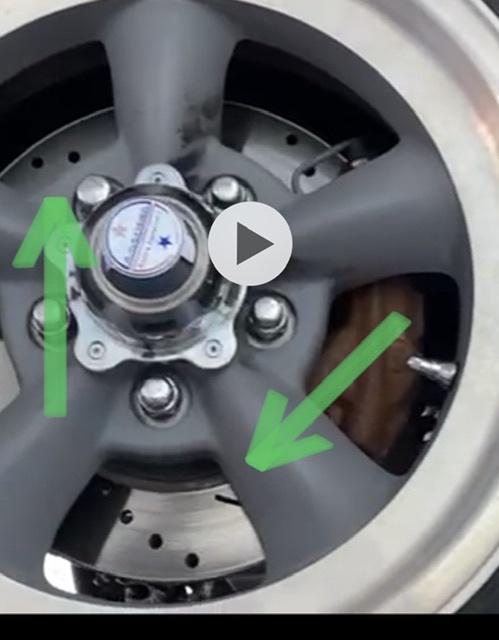

gelochte und geschlitzte Scheiben, Felgen (sofern nicht Maxilites) ohne E-Prüfnummer oder Gutachten. Das wäre mal das teure, was mir bei der nächsten HU mal gehörig den Spaß verderben könnte.

AchimSabi hat geschrieben: ↑Do 31. Aug 2023, 23:04 gelochte und geschlitzte Scheiben, Felgen (sofern nicht Maxilites) ohne E-Prüfnummer oder Gutachten.
Die gelochten/geschlitzen Scheiben sind richtig blöd. Felgen zu klären, ja.
Frame rails vorne etwas eingedrückt, Kofferraum mit Antidröhnspray, aus nem Stopfen im Kofferraum kommt schon wieder leichter Rost hervor…
Ah, du hast schon mehr gesehen, als die Bilder auf mobile und der Händlerwebsite. Dort kann ich die Löcher in den Bremsscheiben nicht erkennen und ein Video habe ich nicht gefunden.

EDIT meint: wenn der Händler die Bremsscheiben tauscht, die Räder eintragen lässt und 10% Nachlass wegen des Motors gibt, der bestimmt mit ,04 gebohrt wurde gibt, dann könnte man bei gutem Blech ...
