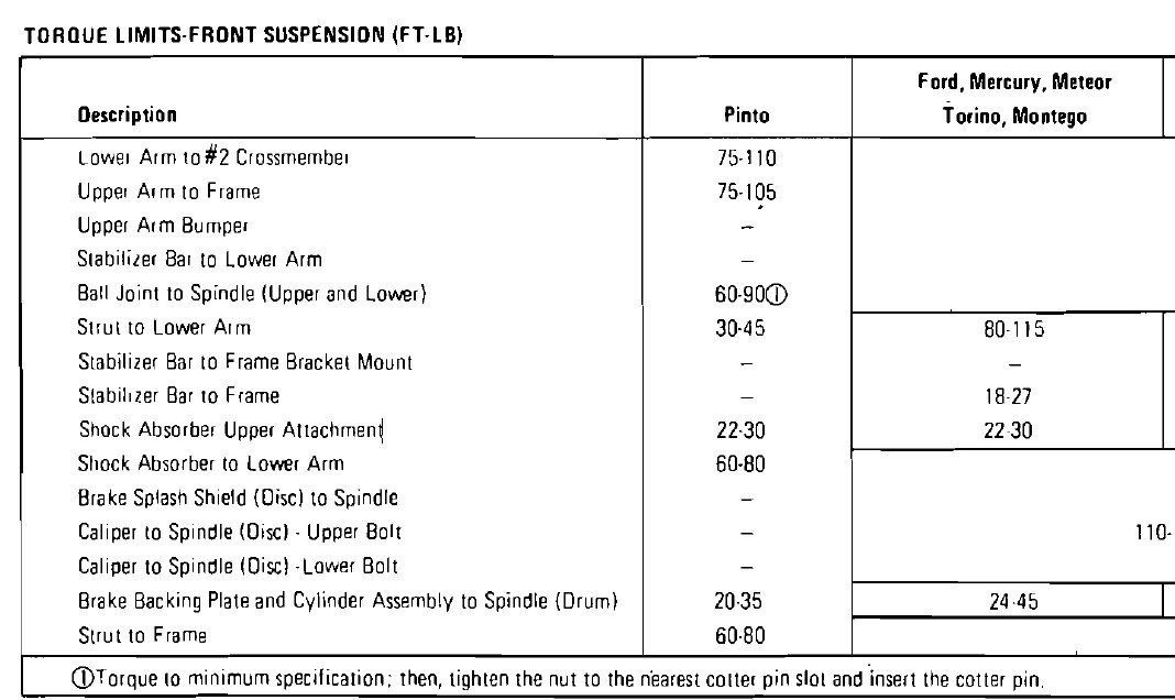

Hallo,kann mir jemand aus dem Stehgreif den Anzugsdrehmoment der 6-Muttern an den Federdomen (Mustang 72) nennen - sollen nur die Muttern erneuert werden - es war vorher nichts ausgebaut/zerlegt ?!

45-50Nm/35ft•lbf kann das sein..?
Screenshot 2023-09-02 142128.jpg (95.98 KiB) 545 mal betrachtet
Fünf Euro in die Forumskasse wegen "Ich habe keine Werkstatthandbuch".

yab hat geschrieben: ↑Sa 2. Sep 2023, 14:22 Screenshot 2023-09-02 142128.jpg
Gute Idee die wäre ratzfatz voll :lol:
