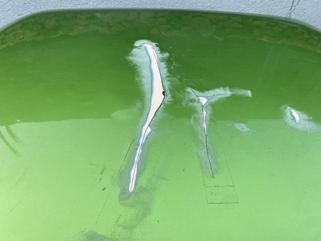

Guten Abend zusammen,
gibt es hier im Forum einen erfahrenen Lackierer der mir vielleicht einen Tip geben kann ?
Ich habe meinen Mustang 1970 Coupe vor ca. 2 Jahren gekauft.
Seit dem habe ich wie auch der Vorbesitzer viel Geld investiert. Alles ist eigentlich gemacht. Nur eine Sache bin ich nicht angegangen. Auf dem Dach gibt es mehrere Spannungsrisse. Ein bekannter Lackierer meinte dass die gesamte Spachtelmasse runter muss und dann wieder dünn aufgetragen werden sollte. Hat jemand vielleicht Erfahrung damit ?

Die Antwort hast du schon erhalten, die Frage ist doch: Warum ist da Spachtel drauf und wie sieht es darunter aus.

danke für deine Antwort. Ich denke er ursprünglich mit einem Vinyldach ausgeliefert wurde.

Gerade wenn ein Vinyldach drauf war, ist die Chance groß, dass es unter dem Spachtel nicht gut aussieht.
Unter den Vinylbezügen war damals kein ausreichender Korrosionsschutz.
Vermutlich wurden Löcher zugespachtelt. Das ganze hat dann vermutlich von unten Wasser gezogen und platzt jetzt auf.

Alles runter..... hättest du schon LANGE machen müssen.
Spachtelmasse ist hygroskopisch und sitzt wahrscheinlich inzwischen voll mit Feuchtigkeit.... wundere dich nicht, wenn du im schlimmsten Fall ein neues Dach benötigst....
Das Schadensbild was du jetzt siehst, hat nichts damit zu ob da vorher ein Vinyldach drauf war oder nicht!!

Habe zwischenzeitlich einen Lackierer gefunden der sich der Sache annimmt. Wie du auch gesagt hast, es kommt alles runter. Bin mal gespannt was mich erwartet. Ich gehe aber vom schlimmsten aus.

Wie sah es unter dem Spachtel aus?
Falls noch nicht passiert, unbedingt selber die Sache anschauen...
Manche Lacker sind da recht schnell mit angeblicher Rostentfernung und neuem Spachtel, "der mind. die nächsten 40 Jahre hält".

Bevor es zum Lackierer kam hätte ich noch den Dachhimmel von innen abgemacht und geschaut wie es aussieht und ob es komplett durch ist. Auf meiner Heckblende waren durchgehend 5-8mm Spachtel. Grund unbekannt, da die unverbeult und ohne Rost war. Der SPachtel kann also alles mögliche bedeuten. Gibt auch leude die Dellen nicht ausbessen sondern einfach zuspachteln
