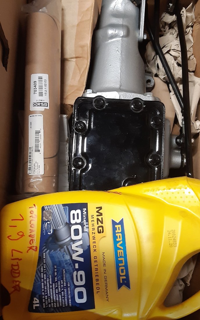

Öl, Toploader - mineralisch, 80er, das ist mein Ideal-Standard:
- IMG_12092023_170414_(1200_x_1920_pixel).jpg (146.49 KiB) 1300 mal betrachtet

Inklusive Mengenangabe auf pälzisch
