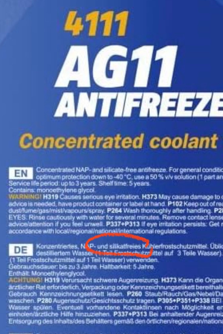

Hier und an anderen Stellen im Forum wird immer wieder das AG11 als Kühlerfrostschutz empfohlen. Das ist jedoch - im Gegensatz zum G11- silikatfrei. Meines Wissens sollte ein silikathaltiges Mittel verwendet werden. Oder liege ich hier falsch?
Gruß Guido

Nochmal, der Preis ist wohl das geringere Problem, AG11 ist ungleich G11 und ist SilikatFREI!
