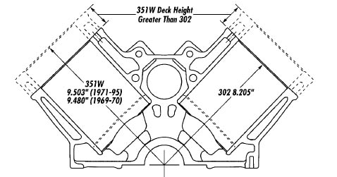

bin mir nicht sicher ob ich die Frage richtig verstehe.
Passen im Sinne von an die Köpfe anschrauben: Ja, die Köpfe sind bei 289, 302 und 351W zumindest auf der Auslass-Seite kompatibel.
Ob das allerdings dann weiter unten Richtung Firewall mit der Abgasanlage noch passt da wäre ich nicht sicher.
Der 351W baut schon höher und damit liegen natürlich auch die Auslässe höher. Kann man mit abgesenkten Motorlagern wieder teilweise ausgleichen.
Aber ob es das wert ist? Die originalen 351W Krümmer sind vom Flow her nicht so viel schlechter als die HIPO.

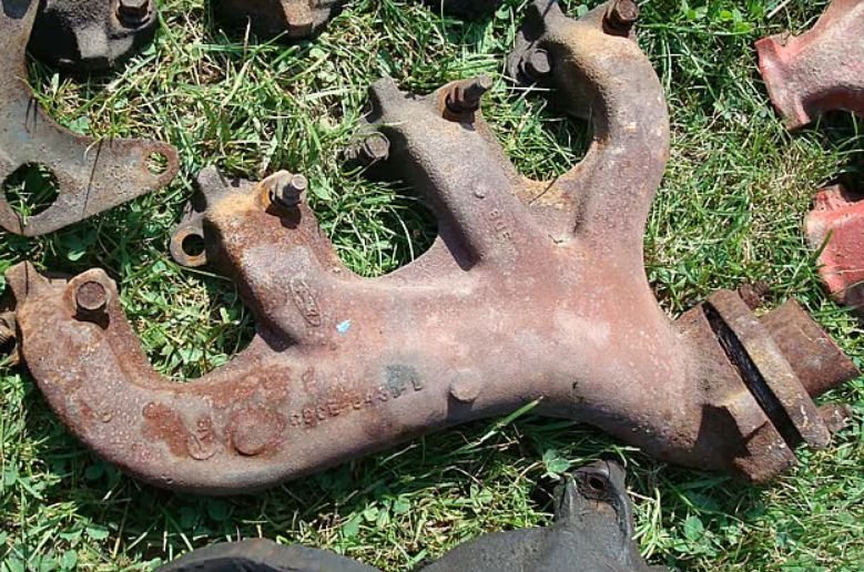

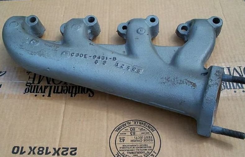

Hier mal der Vergleich von 351W zu HIPO, da sieht man dass es doch deutlich weiter runter geht mit dem Auslass.
Hol DIr lieber die Hedmans und sag mir wie die funktionieren, bin nämlich auch noch auf der Suche nach Krümmern für meinen 351W Build :mrgreen:
