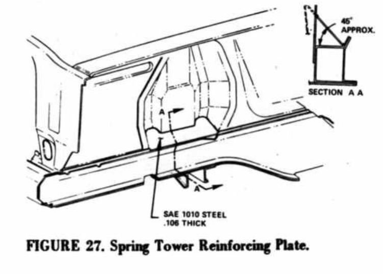

So gut wie nicht sichtbar sind die von Harald erwähnten Versteifungen am Vorderwagen, insbesondere die Platte im Shock tower unten/außen.
Aber wie ich das verstehe helfen die nicht unbedingt sehr bei der Performance vom Fahrwerk, sondern schützen vor vor Rissen bei der geplanten hohen Beanspruchung.

Shelby Drop werde ich machen, das mit der Platte hinten auch. Ob ich jetzt Bleche in die Shocktower einschweißen werde, muss ich mir noch überlegen. Das Auto soll kein Rennwagen werden, ich möchte eher den Fahrkomfort heben.

Shocktower Platte sieht man wirklich kaum, ohne fast in den Radkasten zu kriechen schon mal gar nicht, ist aber natürlich aufwändiger zu machen.

Ach ja, bei Interesse guck mal zu der Platte u.a. hier rein: viewtopic.php?t=39523
Vielleicht hat Adrian @70Sportsroof302 ja auch noch was da.

Verstärkung in Shock Towers einschweißen (komme gerade gut ran ..)
