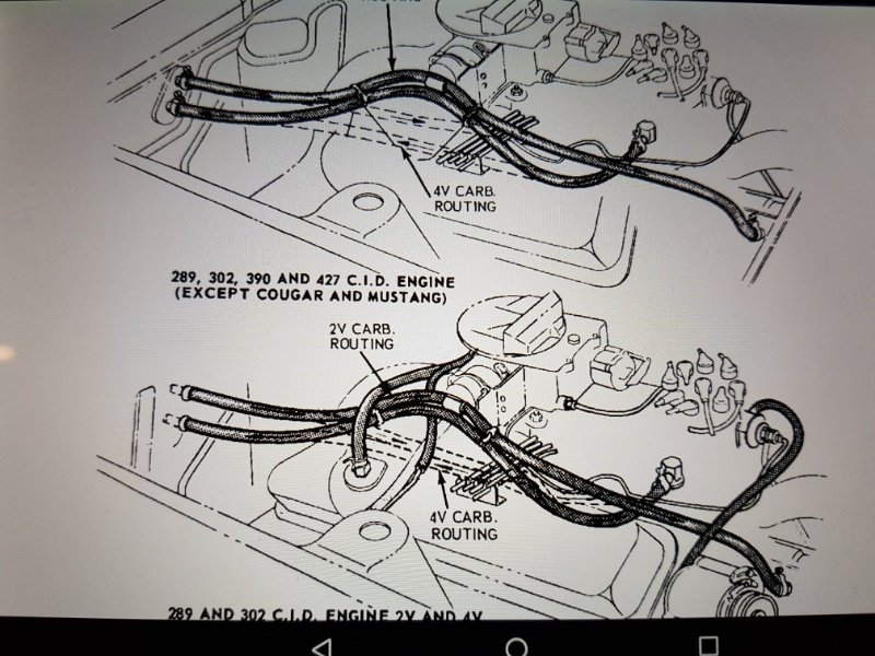

Beiträge: 3546
Re: Gluckern Heizungskasten
Hier ist eine Schematic für die Heizungsschläuche.
Vielleicht hilft es euch.
Heizungsschläuche
Heizungsschläuche
kronos
Beiträge: 395
Registriert: Mi 5. Jun 2019, 10:25
Fuhrpark: Ford Mustang '65 Silver Blue, 289 4V
Beitrag von kronos »
Heizungsschläuche sind zu 100% korrekt. Der von der Spritzwand untere geht in die Ansaugung.
Das kanns somit dann schonmal nicht sein
