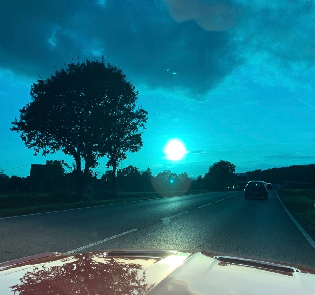

Re: Auslieferungsumfang Frontscheibe 68er Mustang
Da hier die grüne und blaue Tönung übereinander liegen, würde ich, von meiner Scheibe ausgehend, schon sagen, das der Streifen türkis wirkt gegen Licht. Die Tönung ist aber definitiv blau.

- HomerJay
- Beiträge: 5145
So sieht’s bei mir aus.
