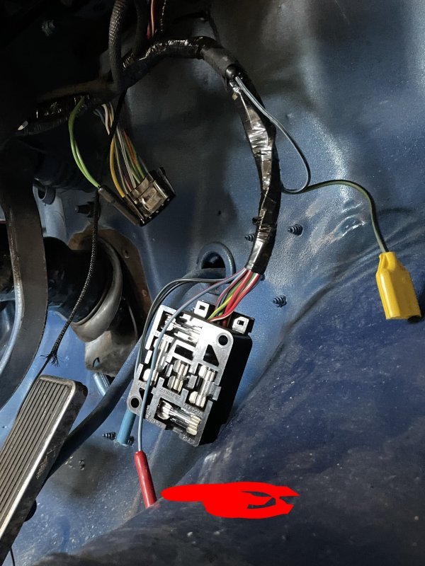

ich habe mal meine Fotos durchgeschaut.
Hier sieht man den (roten) Stecker in der Nähe des Sicherungskastens.

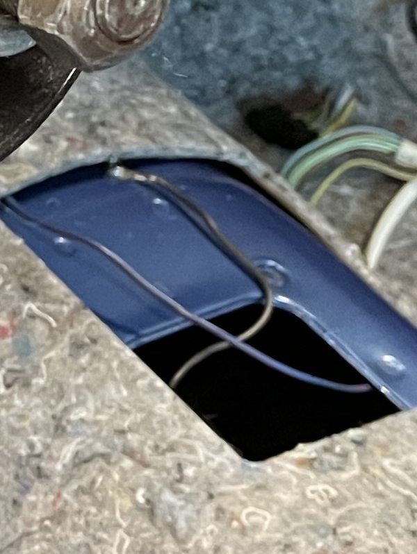

Das hier ist der Masseanschluss unter dem Teppich.
Das Kabel sieht dann ungefähr so aus (hab kein Bild von meinem gefunden).
