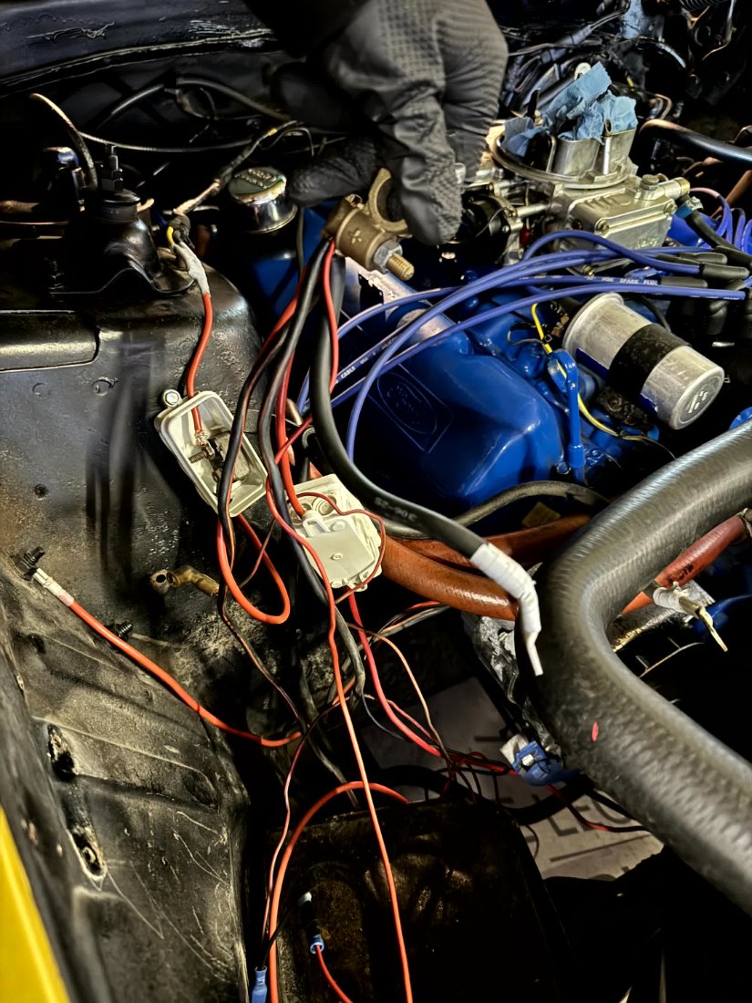

Hallo zusammen. Ich habe heute mit der Restaurierung meines Mustangs Mach 1 von 73 begonnen.
Im Motorraum hat der Vorbesitzer ganz schön „gewütet“ und ich bin dabei, den Wagen auf seinen Werkszustand zurückzubringen.
Relais oder Sicherungen in handelsüblichen Kabelboxen verbaut und auch teilweise Kabel abgeknipst worden.
Es wurde auch eine elektrische Benzinpumpe (Holley) verbaut anstelle von der mechanischen.
Dort auch ist ein neuartiges Relais verbaut, was auch die Zündspule mit dem gelben Draht versorgt.

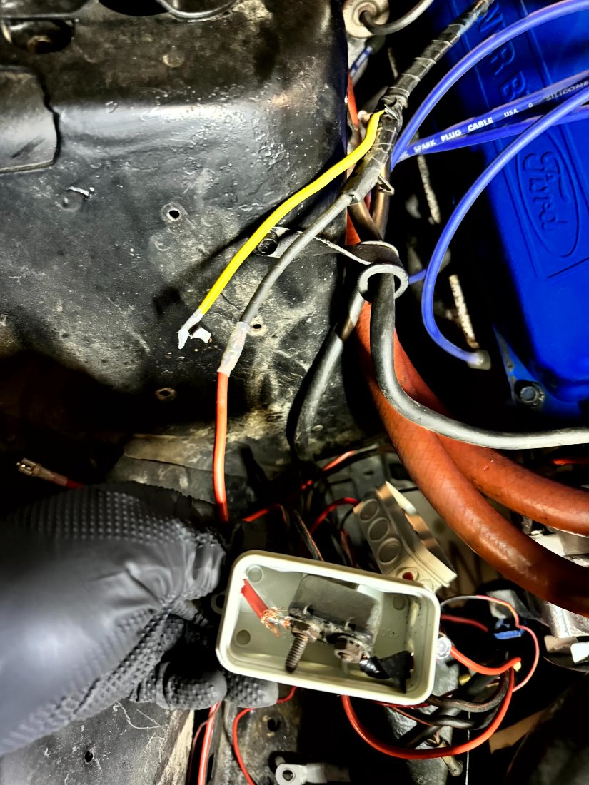

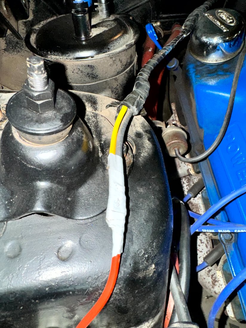

Bei dem auf dem letzten Bild zu sehenden in den grauen Plastikboxen sind Relais oder Sicherungen, ich kann sie aktuell bisher nicht zuordnen. Wie gesagt, ist das gelbe Kabel vom Innenraum abgeknipst und nur das rote Pluskabel geht weiter über die "Plastikboxen" weiter zur Pluspol und endet in dem Wirrwarr an der Batterie.
Vielleicht könnt ihr mich ja mit unterstützen, Licht ins Dunkel zu bringen.

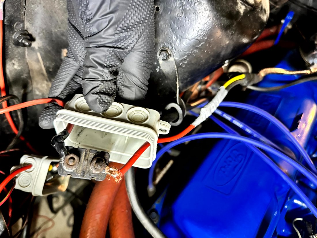

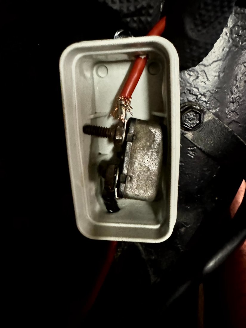

Ich würde mir einen Schaltplan zur Hand nehmen und den Kabelbaum im Motorraum komplett erneuern. So viele Leitungen sind es ja nicht und nur so bekommst Du da wieder Ordnung rein.
Die Bimetallsicherungen in den Abzweigdosen haben dort nichts zu suchen. Diese Sicherungsart findet nur am el. Verdeck eine Verwendung.
Für die 66/68er Modelle gibt es vorkonfektionierte Kabelbäume für den Motorraum - beim 73er bin ich mir nicht sicher.

Ja, habe ich auch schon dran gedacht. Schaltplan liegt auch schon bereit.
Ich hätte nur gerne gewusst, welchen Sinn diese Sicherungen an der Stelle haben und warum teilweise etwas abgeknipst wurde.
Ich habe Kabelbäume bereits gefunden, allerdings nur in Teilen und nicht ein "komplettes Set" für den Motorraum.
Die elektronische Pumpe werde ich ebenfalls mit einer mechanischen ersetzen und ggf. auf mehr Gallonen pro Stunde zurückgreifen, allerdings möchte ich, wie zuvor besprochen, den Wagen lieber im originalen Zustand haben.
Nichts Verbautes und schon gar nicht so wie aktuell.
VG Torben
VG Torben

Aus der Ferne können wir nur raten. Da musst Du mal den Leitungen folgen und die Ideen der Vorbesitzer nachvollziehen.
Schau erstmal, ob Dein Steuerkettengehäuse für die mech. Benzinpumpe geeignet ist. Und wenn: Eine günstige originale einbauen. Nix high volume oder sonstwas. Die Pumpen bekommst Du z.B. bei RA für kleines Geld.
