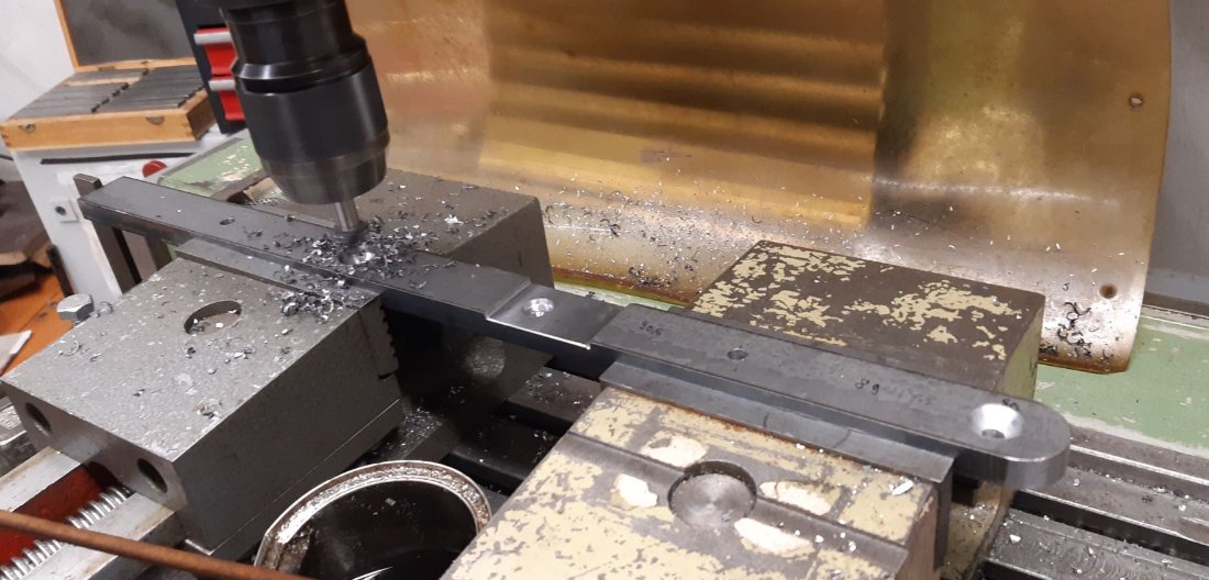

falls nochmal jemand nach Sitzschienenverlängerungen sucht. Ich hab da mal was vorbereitet:
https://grabcad.com/library/seat-rail-e ... 967-1968-1
Ralf
Mustangrosen
Beiträge: 718
Registriert: Mo 2. Dez 2013, 19:10
Fuhrpark: 68er FB 390
Re: Suche Sitzschienenverlängerung
Beitrag von Mustangrosen »
Hab eben noch ne Zeichnung hinzugefügt da nicht jeder CAD - mäßig ausgestattet ist.
SO kann man die Dinger mit nr Flex, Bohrmaschine und ner Feile machen.
Bissel Geschick und ne Schutzbrille sollte man haben.
Ich habse danach pulverbeschichtet und schon in 2 Ponys verbaut, passen gut.
Sitzschienen fräsen.JPG (112.22 KiB) 1991 mal betrachtet
und jaaa... es sind metrische Schrauben.

Mustangrosen hat geschrieben: ↑Mo 27. Nov 2023, 09:10 Hab eben noch ne Zeichnung hinzugefügt da nicht jeder CAD - mäßig ausgestattet ist.
