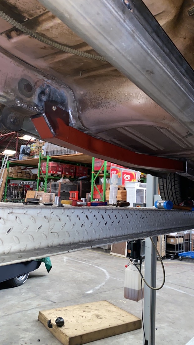

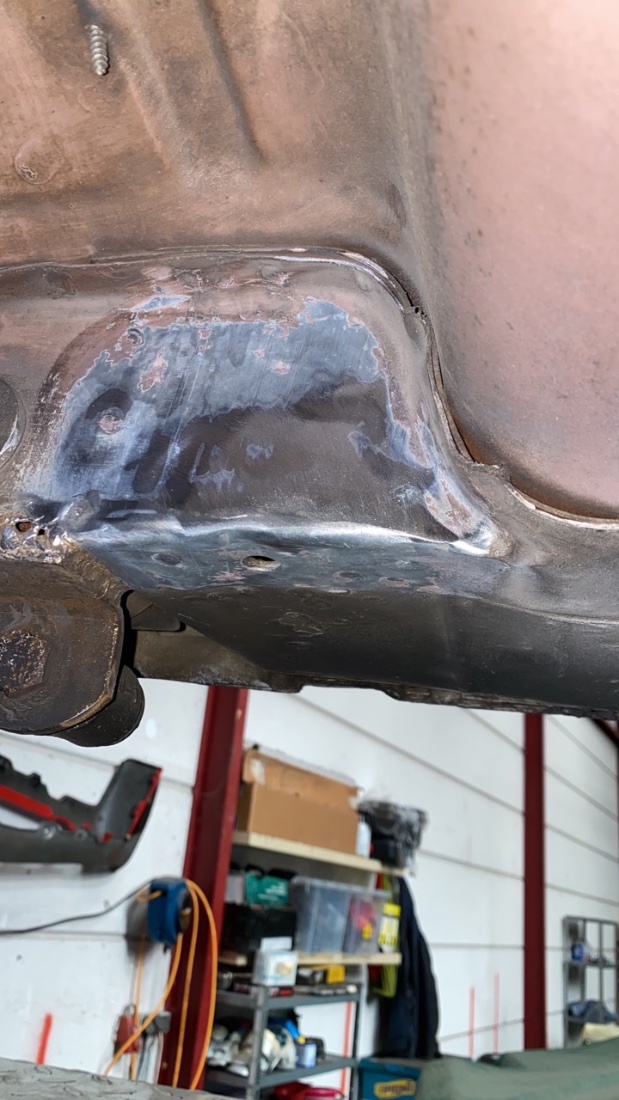

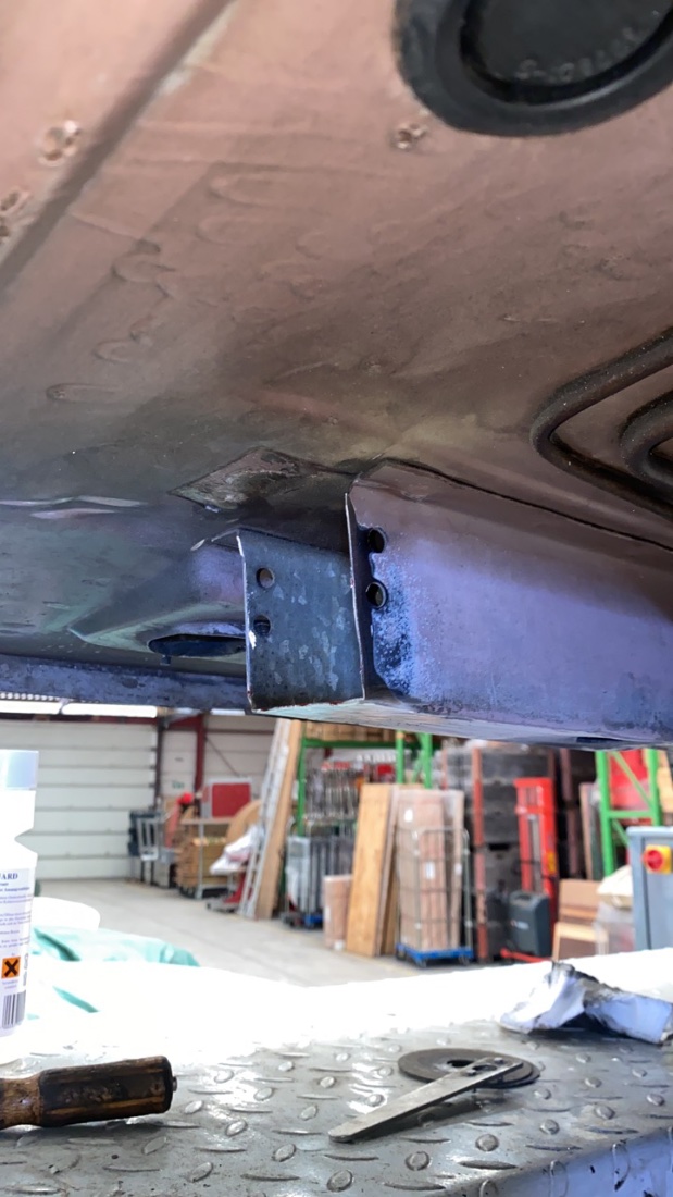

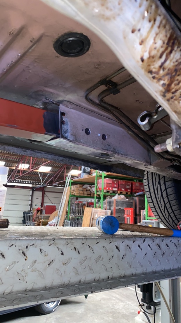

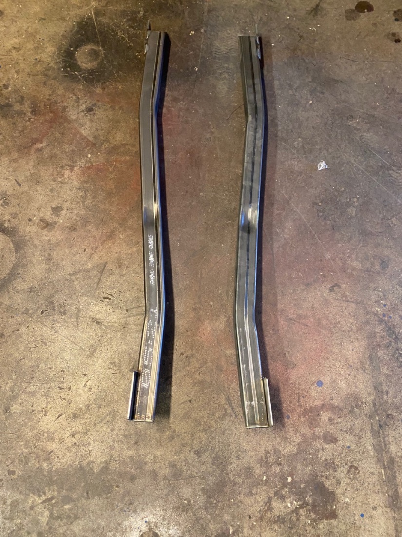

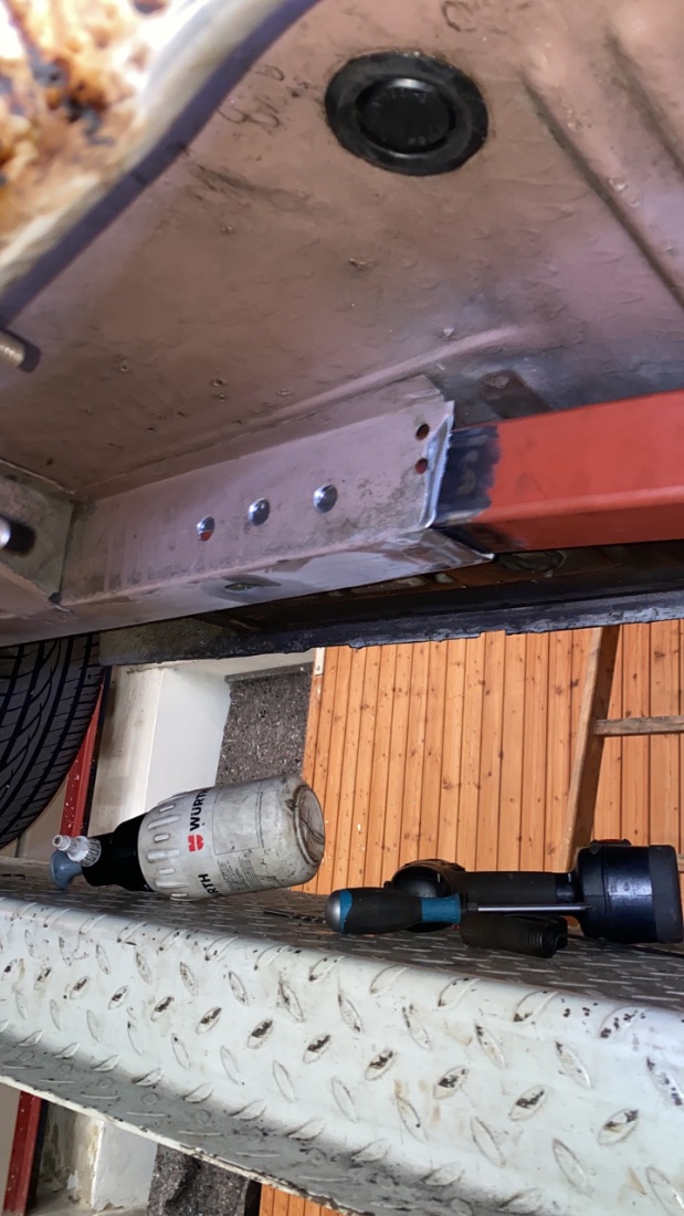

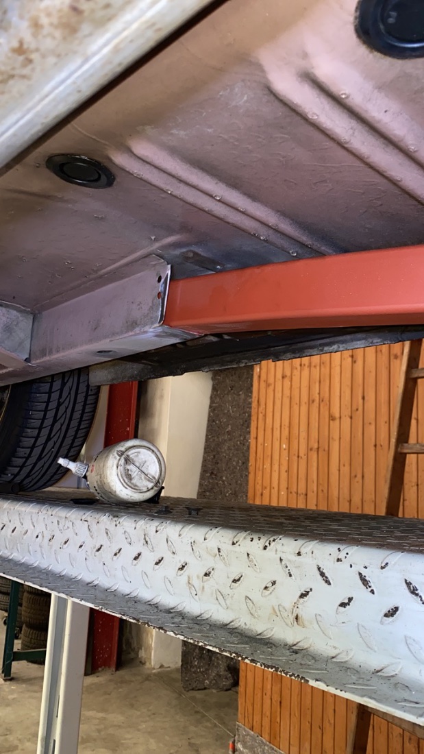

so als ersten schritt habe ich die tin man subframe connectors verbaut. dank dem martin (dawickerl) ist alles recht fein über die bühne gegangen.
an dieser stelle DANKE DANKE DANKE oida :-)
UND JA es ist alles verschweisst worden...vo na ned :-)
Beiträge: 5940
Re: 1965 K code Mini Update

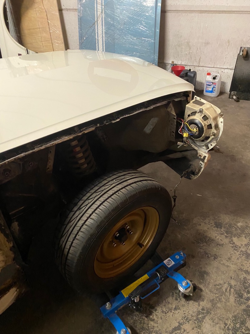

nach dem ersten Update wurde das auto schon mal viel viel stabiler.
wie testen, einfach vorne aufheben und schauen wie schnell das hintere rad mitgeht. vorher ist das hintere rad immer am boden gestanden.
nachher ist das hintere rad verzögert aber doch vom boden gegangen.

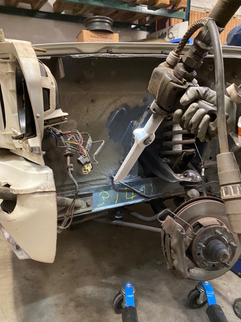

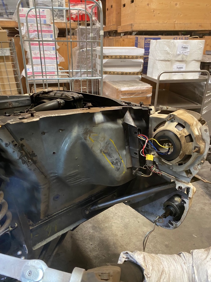

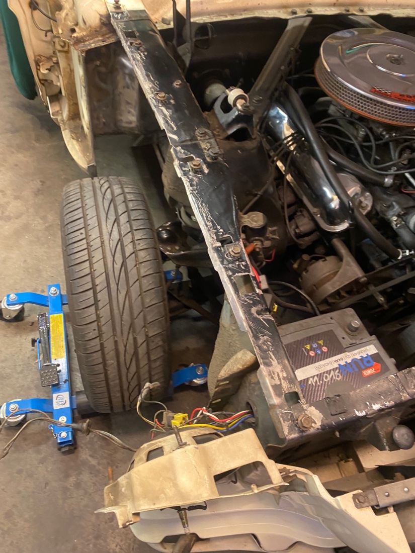

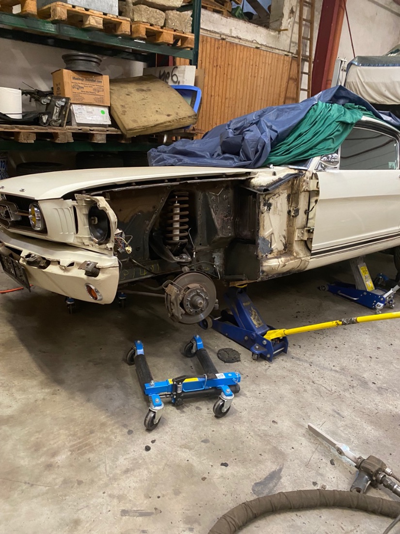

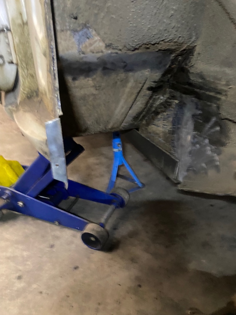

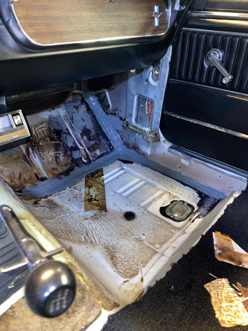

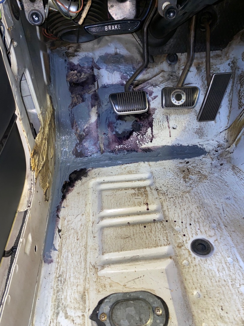

jetzt war dann die bestandaufnahme drann wie viel ich wegnehem muss um die torque boxes einschweissen zu können.

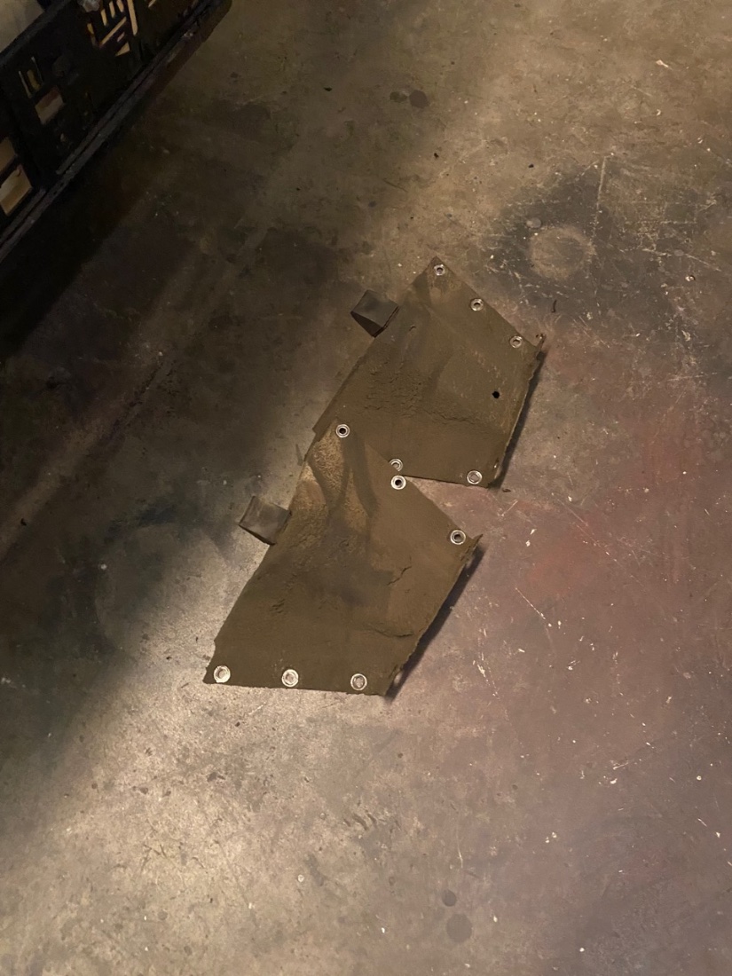

wie man sieht ist alles recht original udn eigentlich nur verdeckt von diesem steinschlagschutz der eh schon sehr porös war.

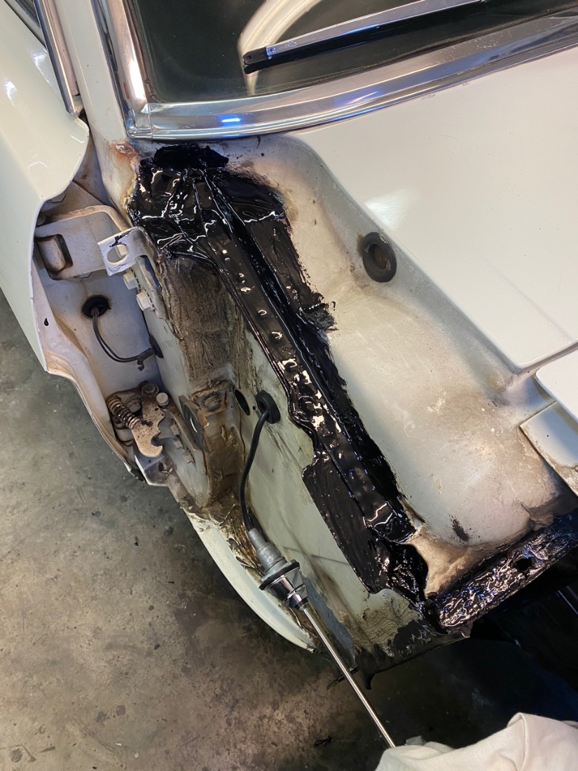

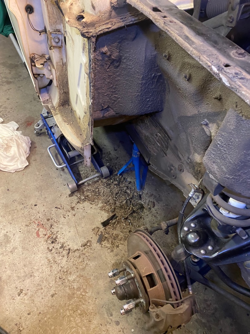

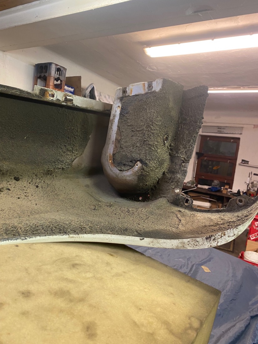

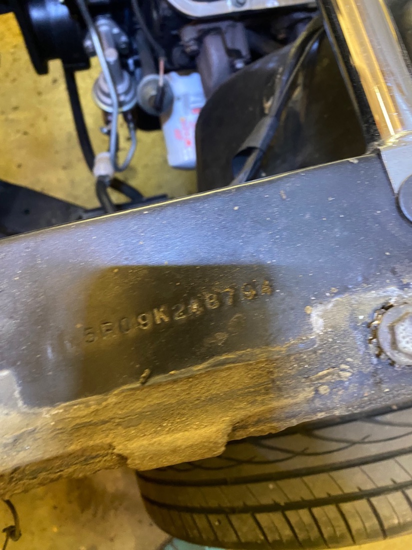

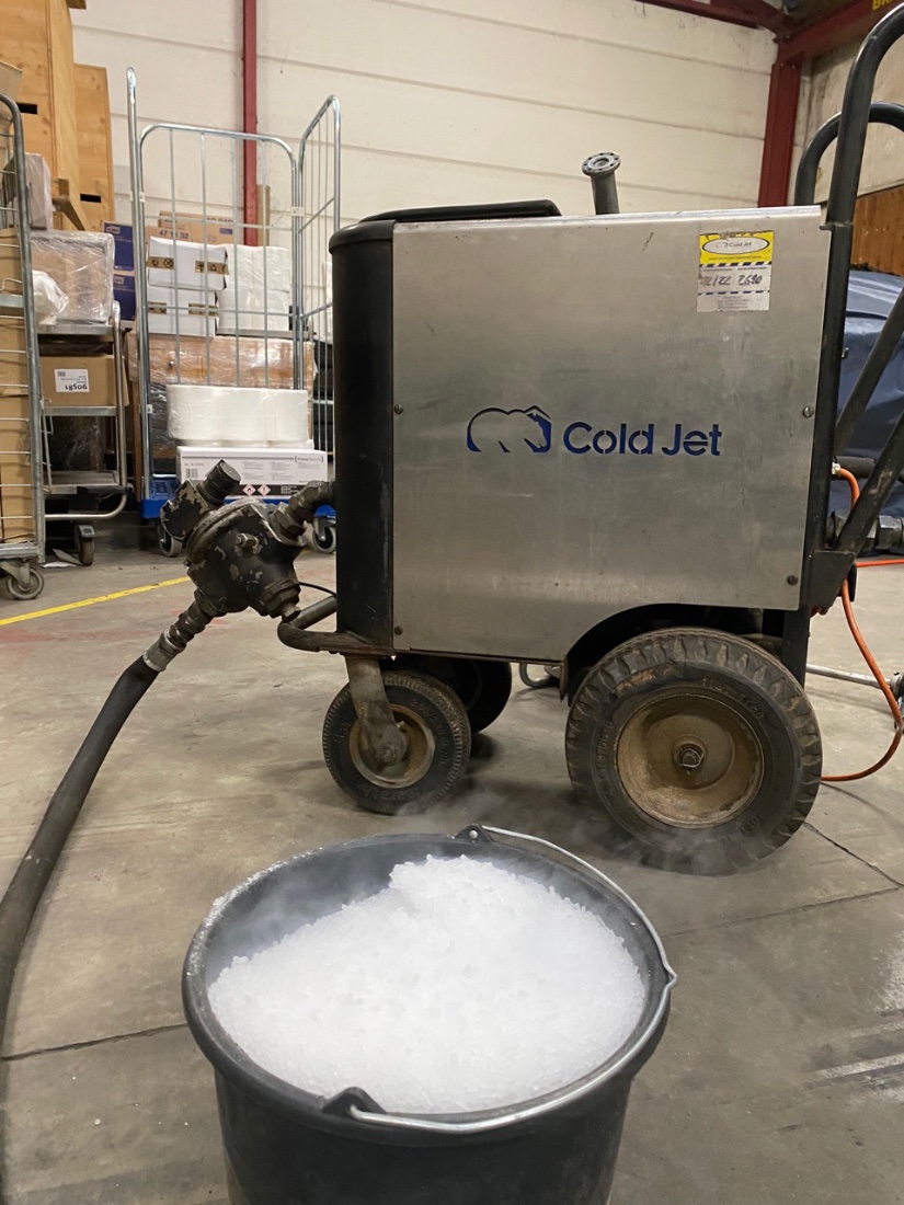

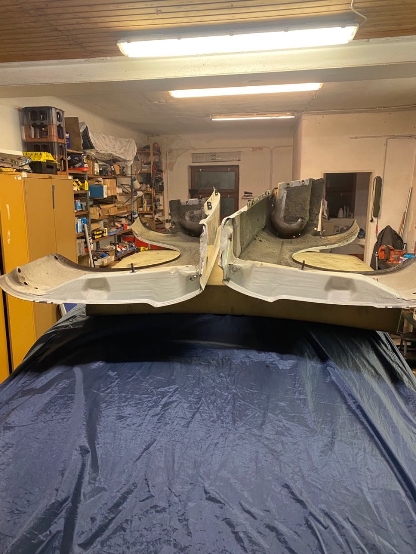

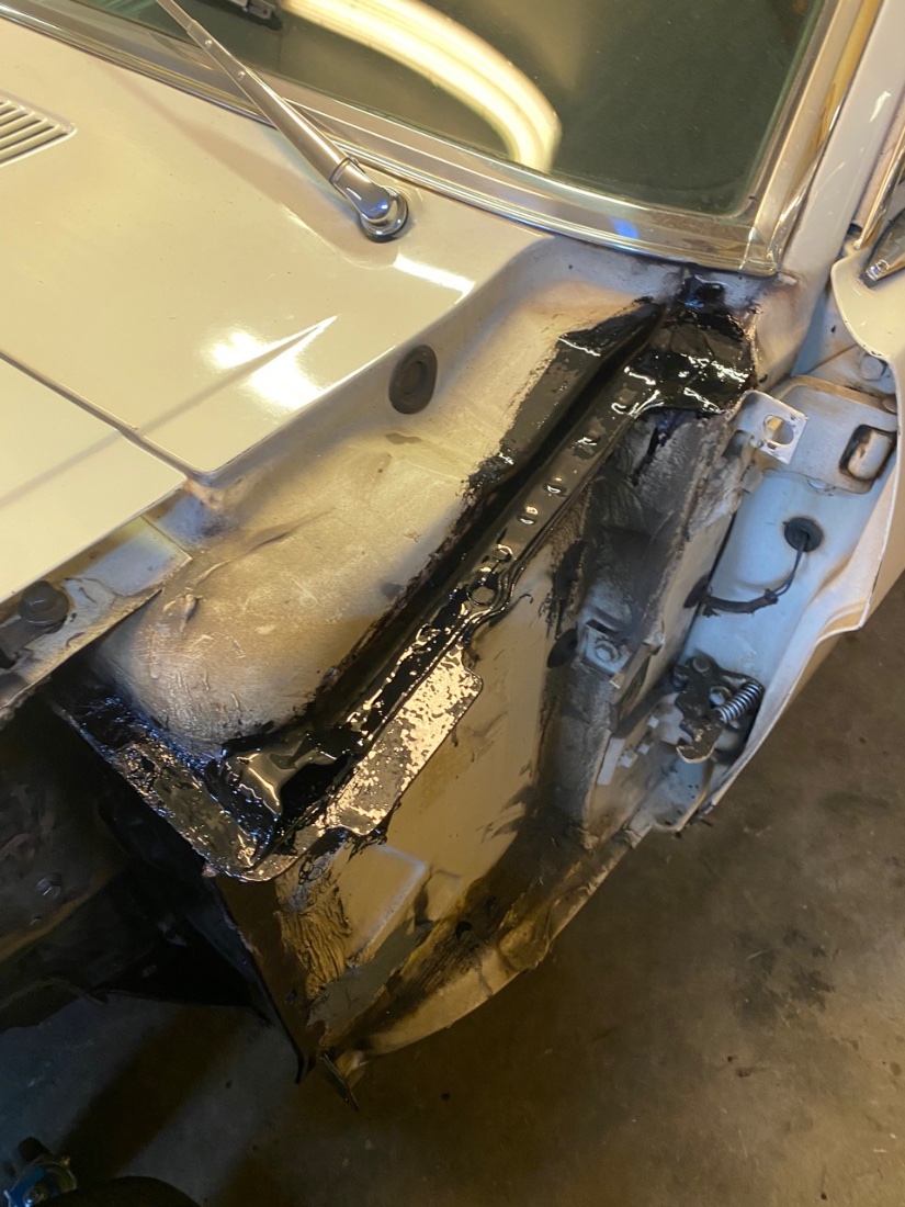

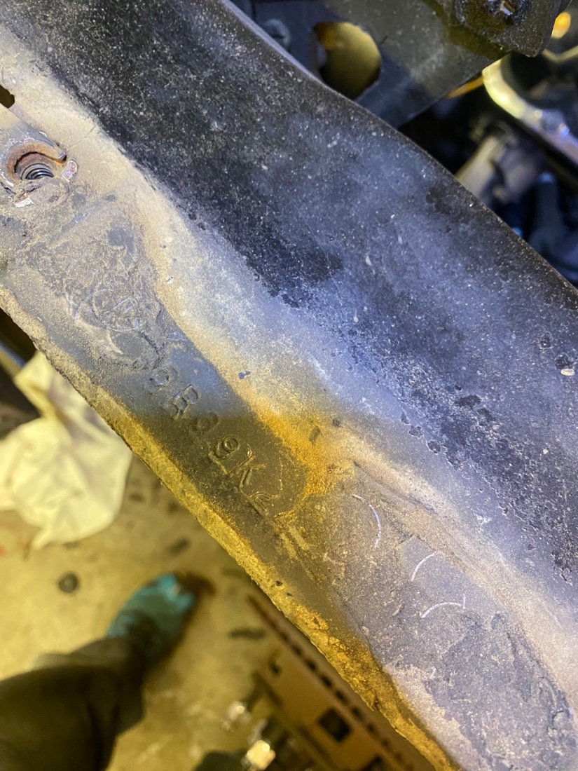

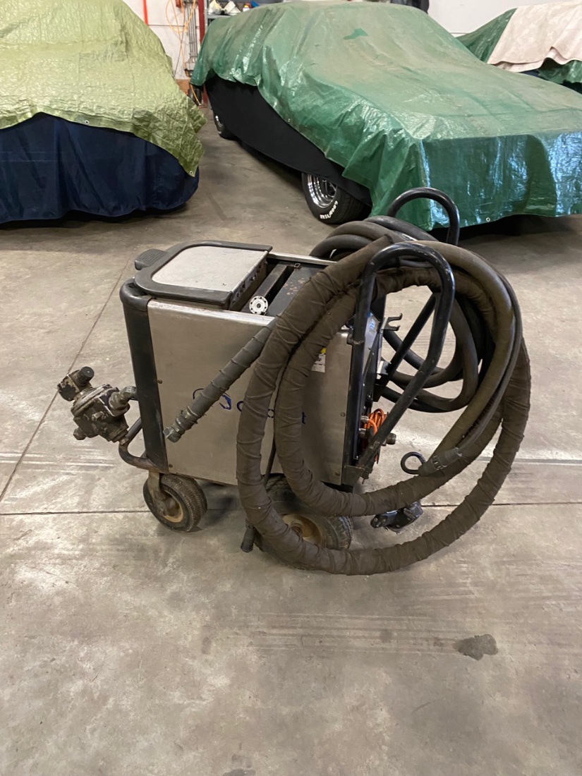

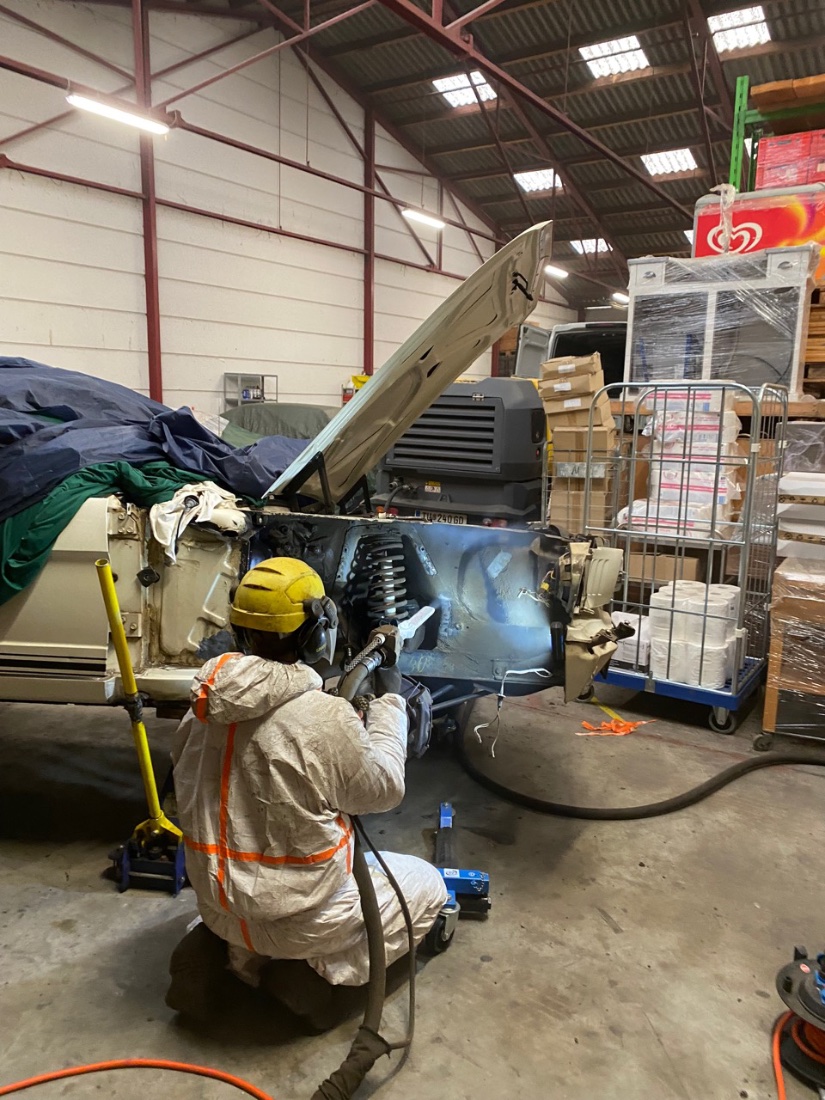

also weg mit dem steinschlagschutz aber wie? ich habe mich dann fürs trockeneis entschieden weil ich vermutet habe das unter dem schutz die original markierungen noch vorhanden waren.
Beiträge: 5940

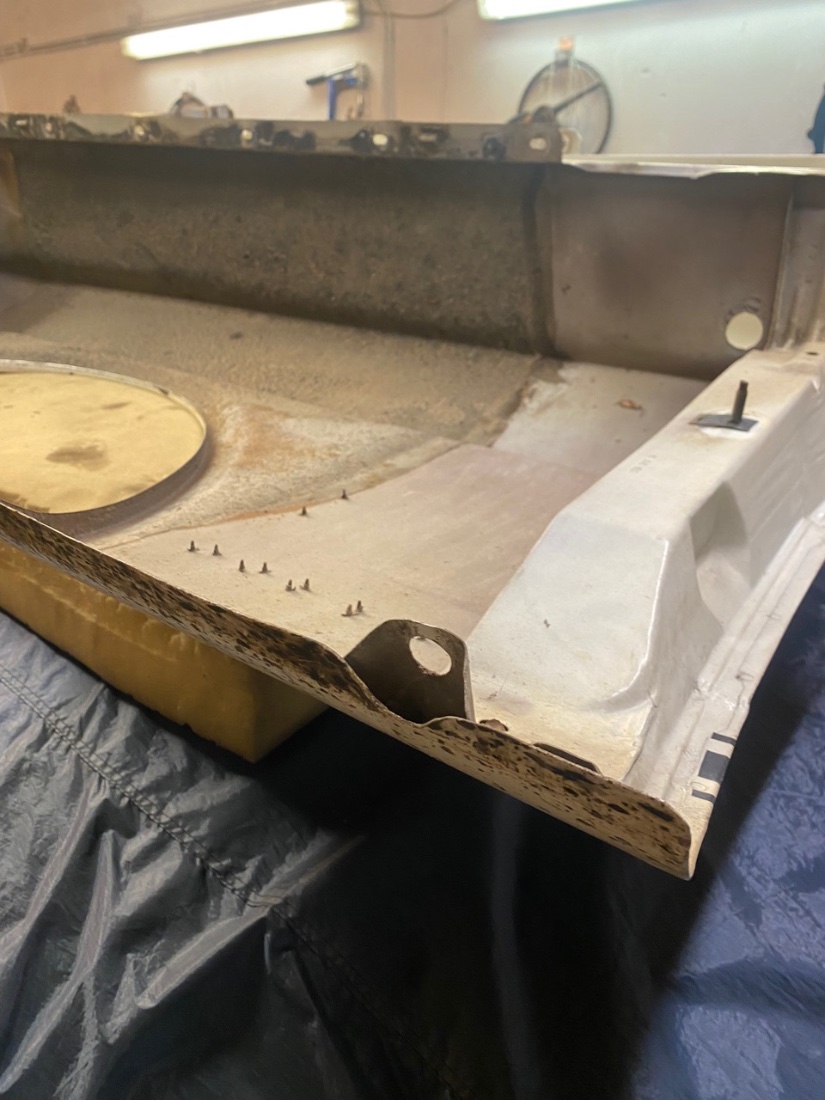

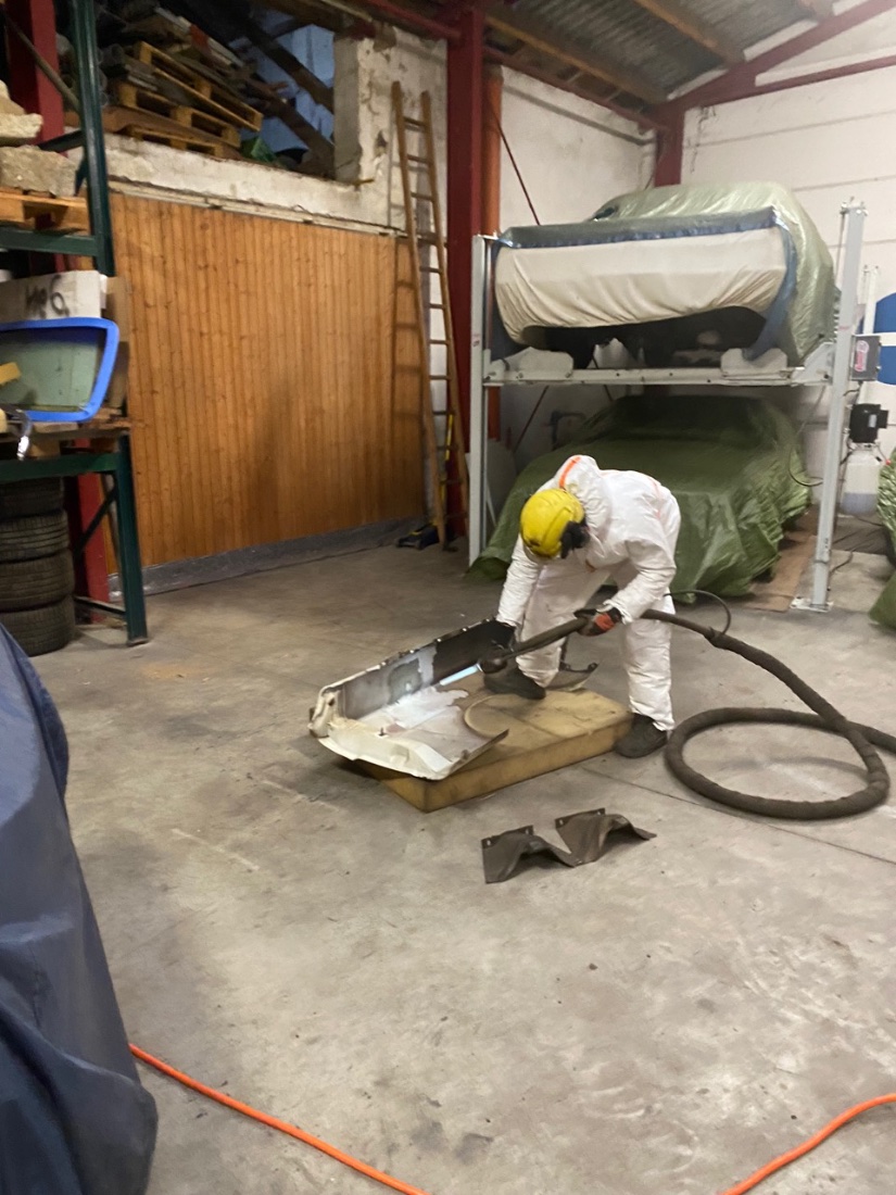

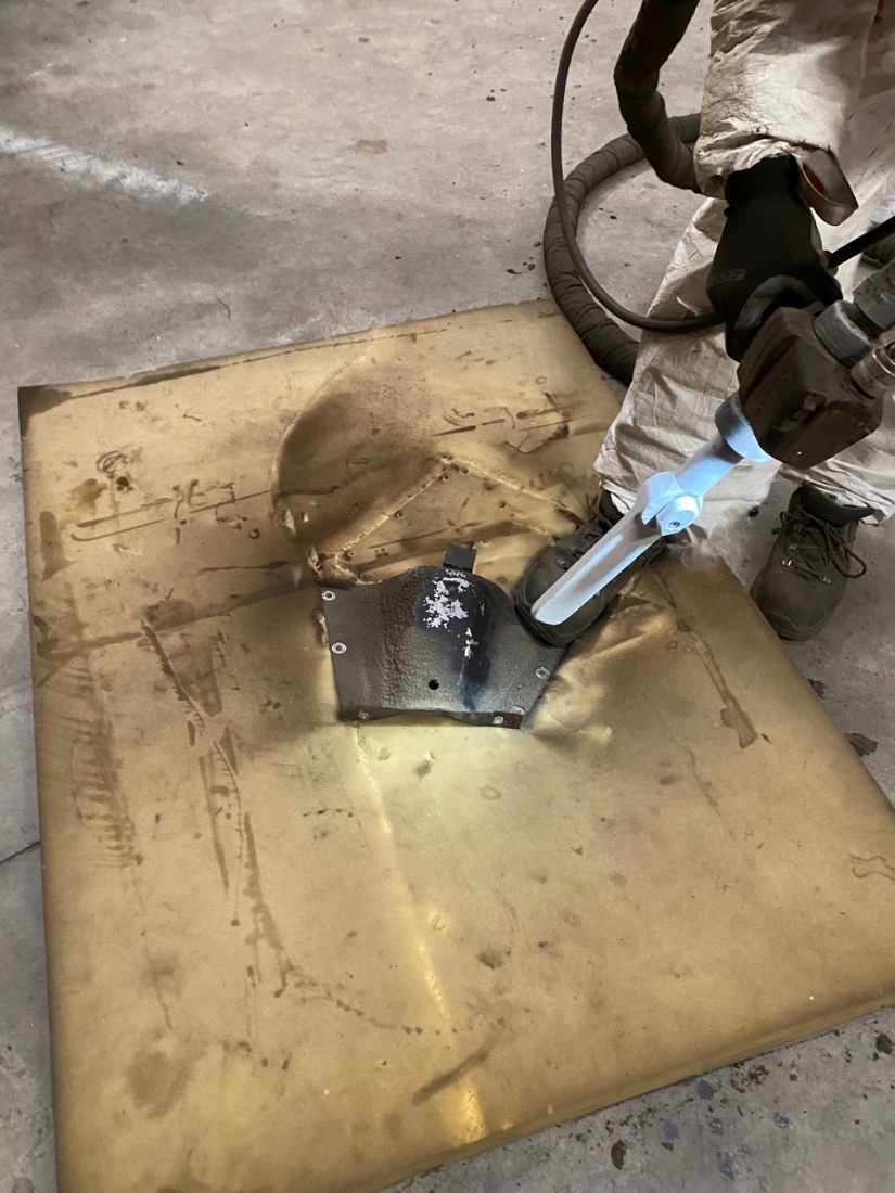

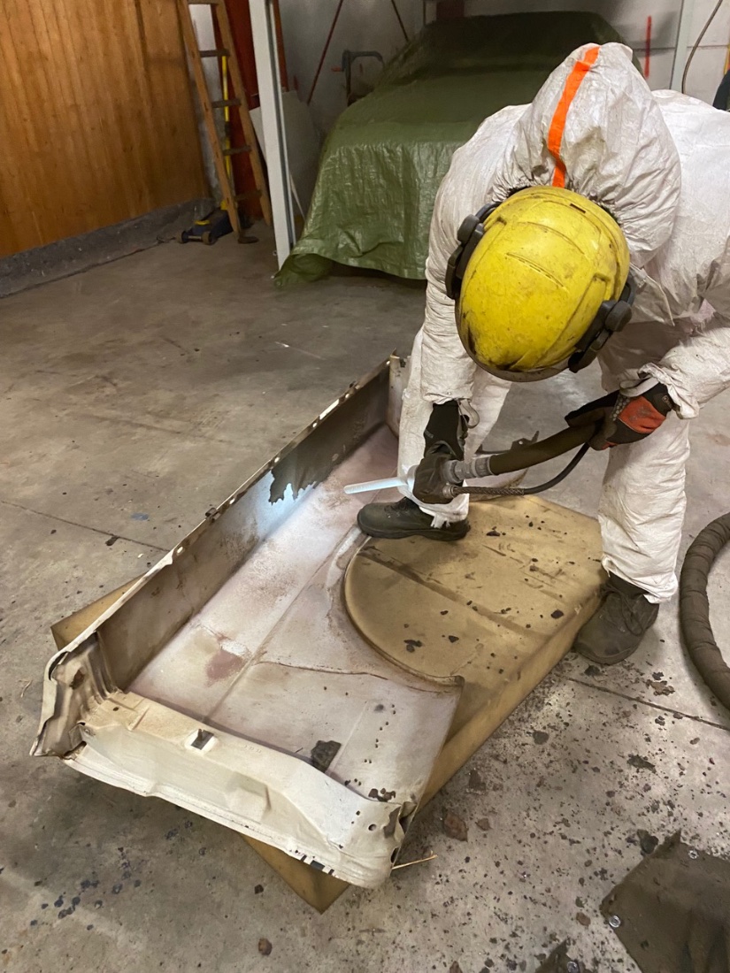

und hier die bilder vom trockeneisstrahlen
Beiträge: 5940

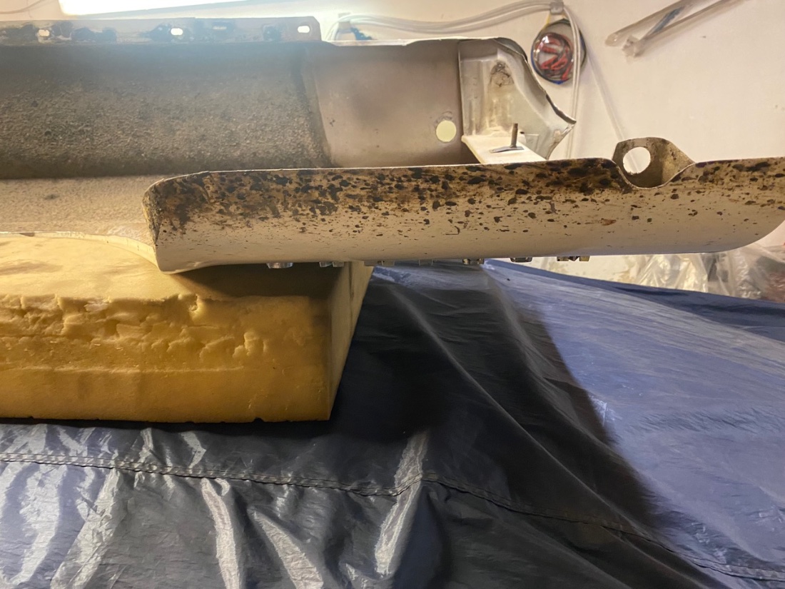

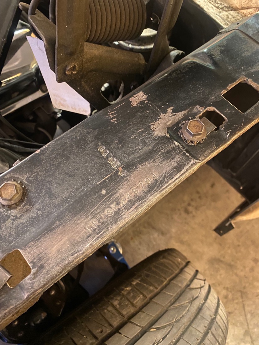

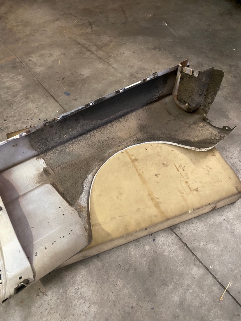

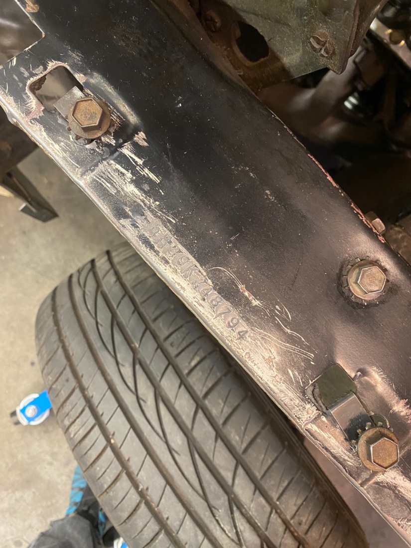

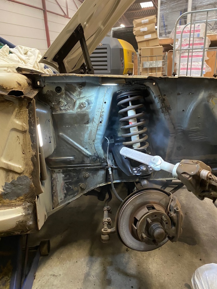

hier die bilder nachher

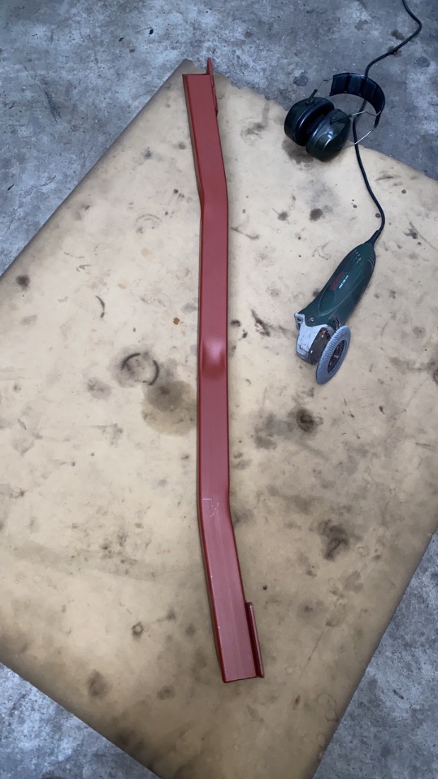

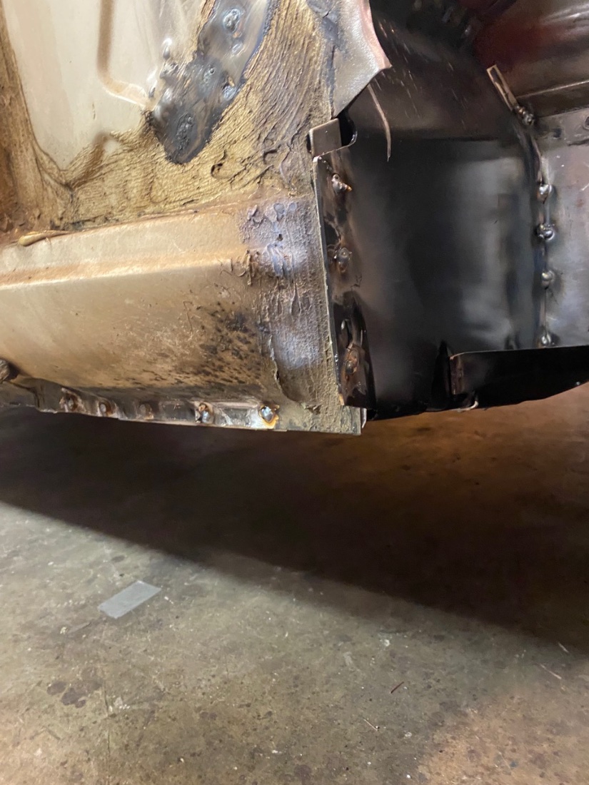

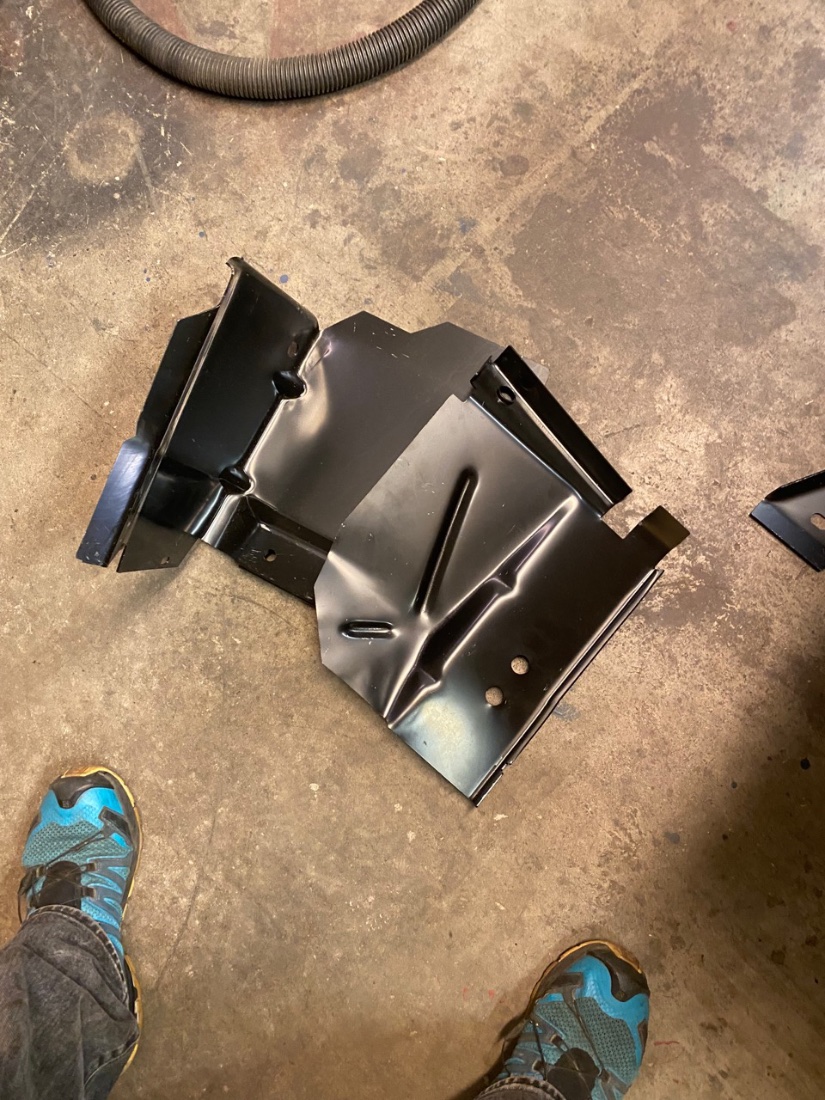

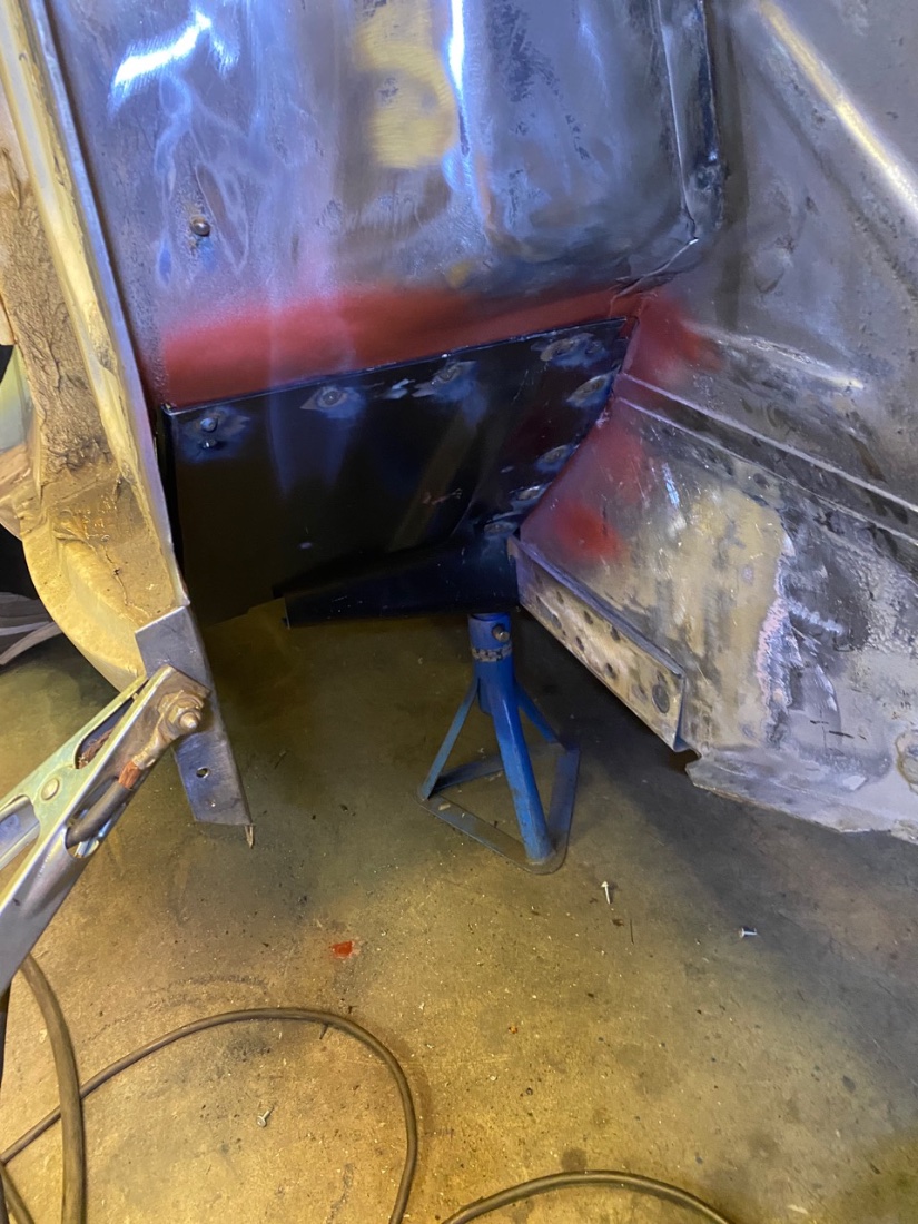

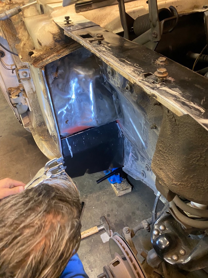

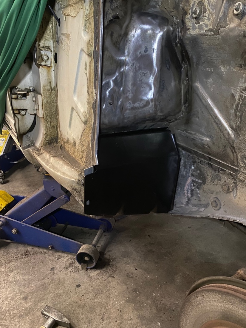

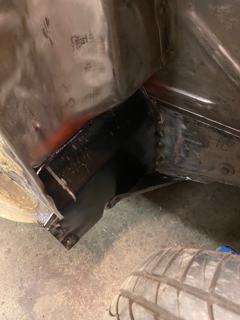

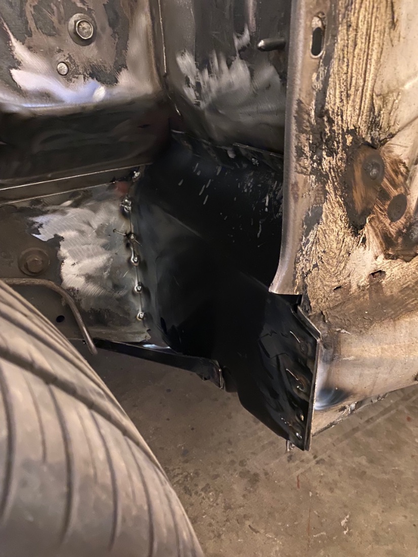

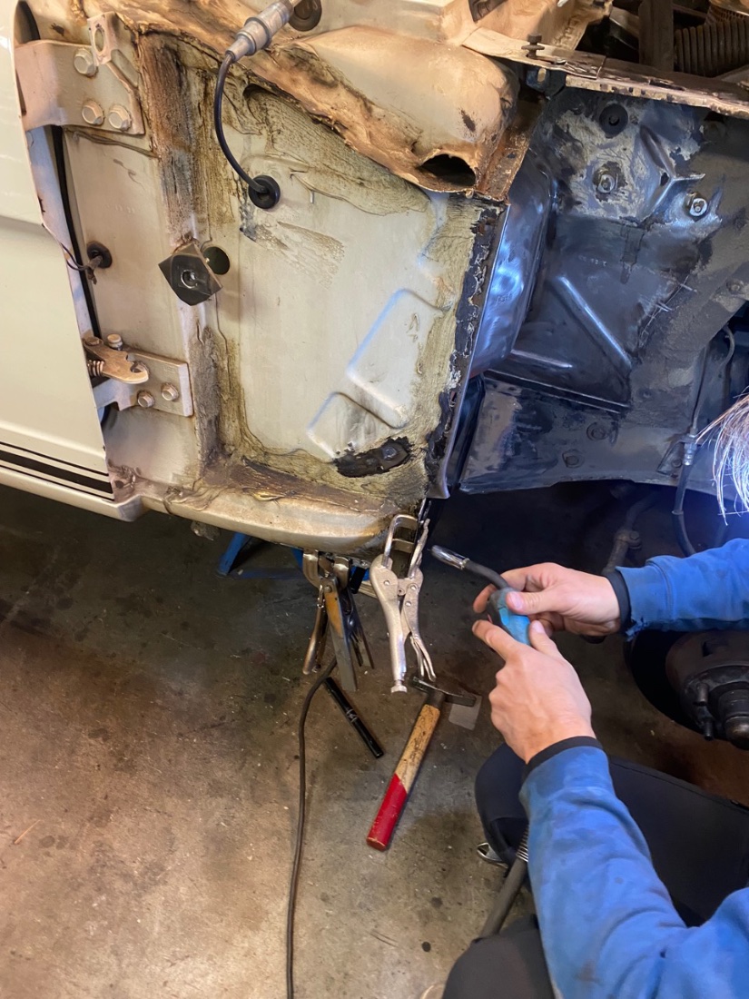

der schritt vorm strahlen habe ich euch unterschlagen. natürlich wurden vorher die torque boxes vom patrick (stang-parts.de) verbaut.
kein sponsering nur tatsachenbericht bitte .-)
die Boxes mussten doch angepasst werden aber das war mir klar.
das einschweissen hat gut 5 std gedauert aber mit meiner vorarbeit von gut 3 std.

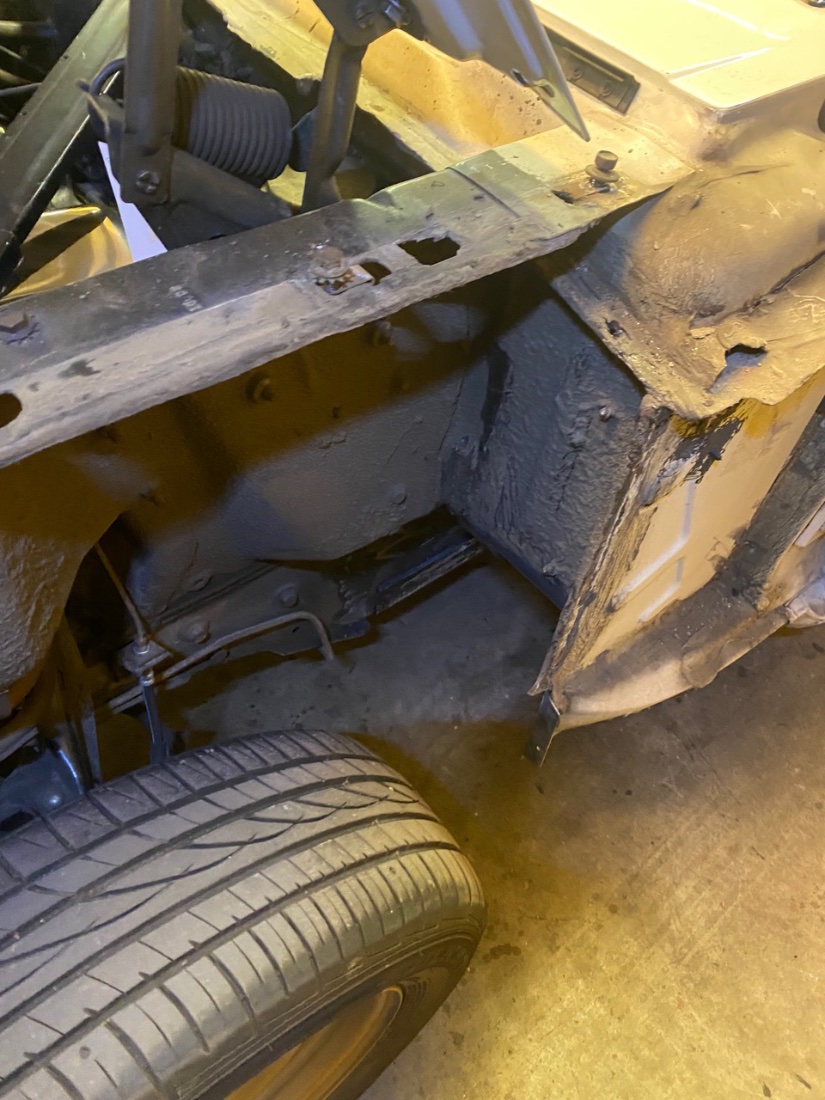

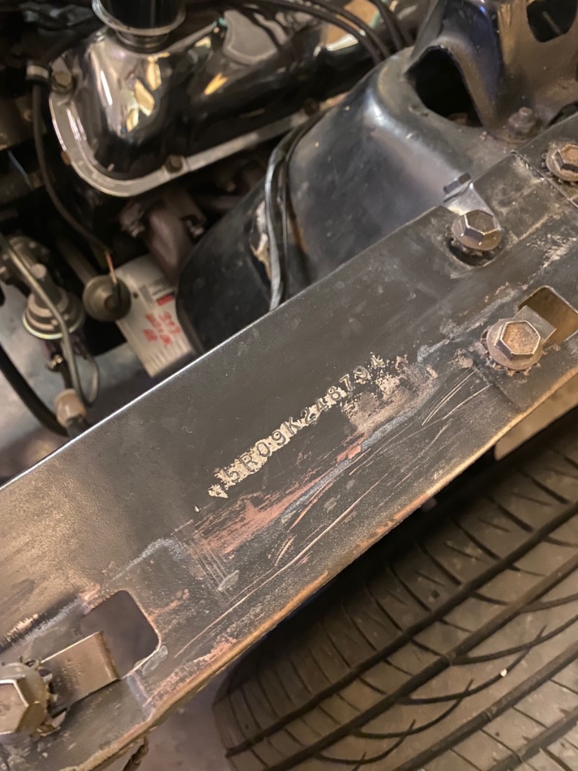

ich versuche bei der "resto" so original wie möglich zu bleiben und versuche das noch mit dem zeitgeist von damals zu machen.
klar die falze werde noch versiegelt aber nicht wirklich "schön" gemacht. auch die markierungen bleiben so wie sie sind und werden nur mit klarlack versiegelt.

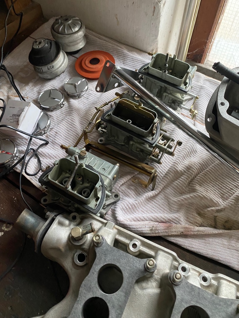

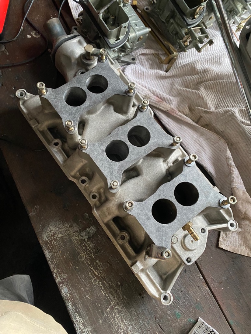

nachdem alles wieder zusammengebaut ist kommt das motorische update :-)
