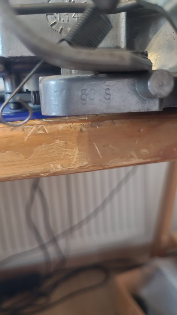

ich habe mir hier im Forum einen Autolite 2100 gekauft, da ich für die Wintertage was zum Spielen brauche und mich bei dieser Gelegenheut mit der Vergasertechnik und Überholung beschäftigen wollte.
Der Beschriftung nach handelt es sich wohl um einen 68ger Vergaser.
Vergaser 80 S.jpg (60.99 KiB) 1255 mal betrachtet

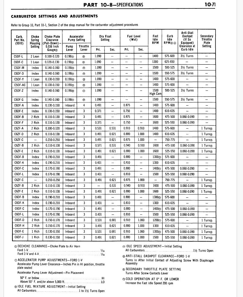

Da ich aber nur das Shop manual für den 66ger Mustang zu Hause habe wollte ich euch bitten, mir die Spezifikationen für den oben abgebildeten Vergaser mitzuteilen. Gerne auch ein Foto folgender zwei Seiten aus dem shop manual:
Vergaser 66-1.jpg (225.88 KiB) 1255 mal betrachtet
Vergaser 66-2.jpg (245.1 KiB) 1255 mal betrachtet
Danke

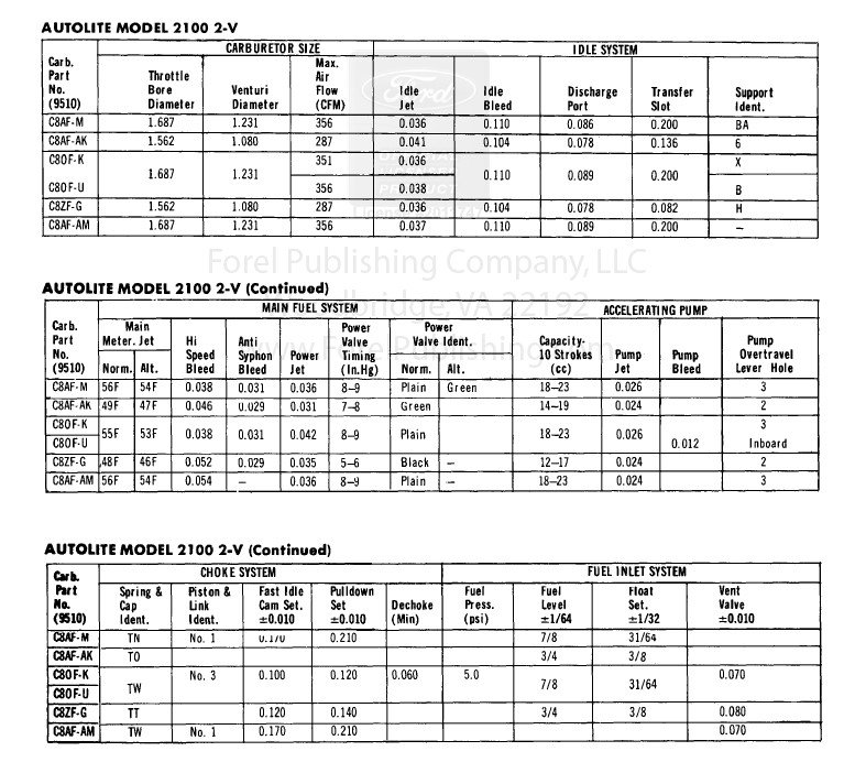

Marino hat mir folgenden Auszug aus dem 68ger SM geschickt.
Danke dir, für die schnelle Hilfe.
Leder bin ich nun auch nicht schlauer, da im SM die Vergasernummer 80 S nich auftaucht.
Vergaser 68-1.jpg (143.13 KiB) 1232 mal betrachtet
Josef

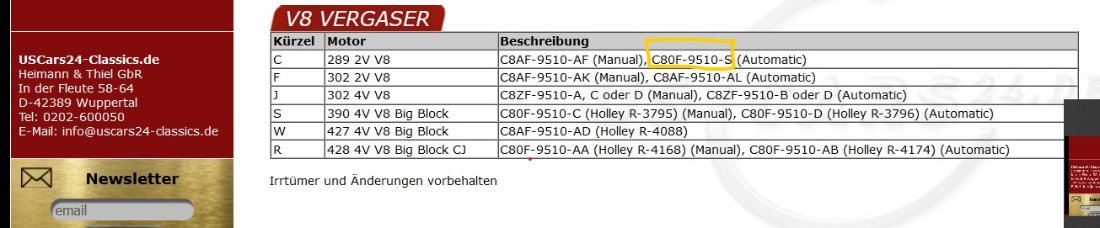

In einem der Beiträge habe ich gefunden, dass der Vergaser wohl für eine Auslieferung nach Canada bestimmt war.
"C8OF-S steht in der liste.. 68 289 Mustang Fairlane Falcon (Canada Only)"
viewtopic.php?t=30253&hilit=vergaser+C8OF
Aber müsste der nicht trotzdem im SM auftauchen?

Das hier habe ich noch gefunden...
Vergaser 68-2.jpg (60.49 KiB) 1226 mal betrachtet
Josef

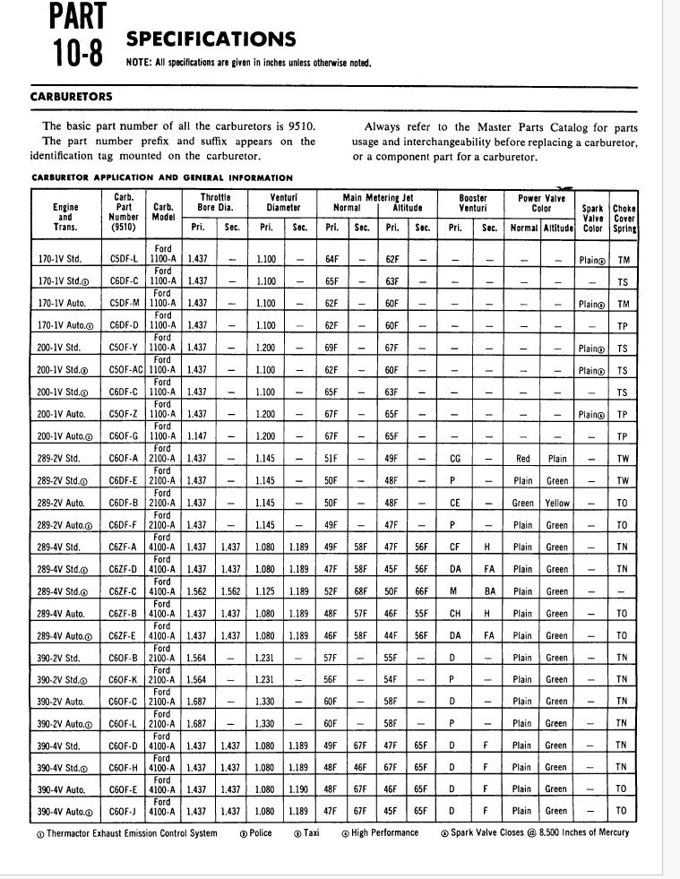

Danke für deine Antwort. Ich wollte wissen, welche Düsen die "richtigen" sind. Wieviel man fett oder mager voreinstellen muss. Welche Werte man beim Schwimmer einhalten muss, Welches Power Valve...
Ich hab das in Patricks Video so verstanden, dass jeder Vergaser ein ganz spezielles Setting hat.
Düsen habe ich beispielsweise 52ger drin. Weiß aber nicht, ob die da reingehören...
Bin da eben ziemlich neu in dem Thema :)
Danke

Hi Josef,
In meinem 2100'er sind 50F Düsen verbaut.
Ist original so beim C-Code Motor mit Automatik.

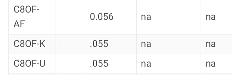

Alle C8OF die es gab
Gruß Kiri

Hi Mario,
danke für die Info. Ich hab das so verstanden, dass jeder Vergaser, je nachdem für welche Gegend er gebaut ist, z.B. einen anderen Booster hat und demnach auch andere Düsen braucht. Ist das so, oder kann ich einfach sagen der 289ger Automatic braucht 50ger Düsen?

danke. Ich frage mich nur , wo das "S" auf meinem Vergaser herkommt.
Josef

den 2100'er gab es meines Wissens mit 1.12 Venturis für 289/302cui mit Schaltgetriebe und 1.14 Venturis für Motoren mit Automatik.
Je nach Verwendungsart von Motor und Getriebe wurden die Vergaser mit den entsprechenden Düsen und Venturis bestückt.
