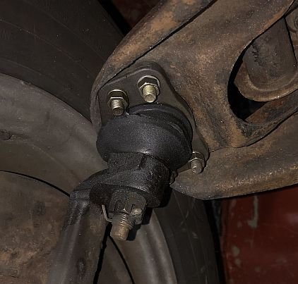

Querlenker oben ->> 4 Bolt oder 3 Bolt für 1967er
ich habe an meinem 67er Coupe' obere Querlenker mit 4-Bolt verbaut.
Die im Netz angebotenen Querlenker mit 4-Bolt werden häufig für die Baujahre 1964-1966 angeboten.
Ich habe bisher noch keinen 4-Bolt für einen 67er finden können......
Was ist da passiert?
Ist hier vielleicht der falsche Querlenker verbaut, oder sind die Teile (3-Bolt/4-Bolt) zueinander kompatibel,
sodaß ich hier beliebig durchtauschen könnte? Wer kennt den Unterschied?
Dank vorab für eure Hilfe/Tips
Ralf

Querlenker 65/66 sind schmaler und haben einen schmaleren Lochabstand an der Welle am Federdom, die kann man nicht ausversehen verbauen. Die 4 Bolt Querlenker wurden von 67 bis glaube ich 70 verbaut, danach die 3 Bolt als Kostensparmaßenahme. Daher hast du die Korrekten verbaut. Als Ersatzteile gibts es leider nur noch sehr wenige 4 Bolt Querlenker, z.B. die von Dynacorn bei Patrick.

Achso hatte es nicht explizit gesagt, aber die sind dann natürlich untereinander kompatibel, außer die Ersatz-Traggelenke natürlich. Hab gerade bei einem 67er Coupe welche mit 3-Bolt verbaut, auch wieder als Kostensparmaßnahme wie bei Ford damals
Hier gibt es sonst noch welche:
https://www.npdlink.com/product/upper-c ... 541/202806
Die Dynacorn sind nämlich auch 3-Bolt sehe ich gerade.

OK - danke für die schnellen Rückmeldungen.
Somit gerade zum Winterprojekt geworden - Bitte 1x ALLES
Werde dann zerlegen, strahlen, pulvern, .....
Dann Traggelenke und obere Querlenkeraufnahmen erneuern. (gibt es ja noch für vernünftigen Preis)
Dann sollte es wieder schön sein.

Bevor du die Teile bestellst würde ich erst den Querlenker demontieren und die Gewinde an den Kappen der Welle zum Querlenker prüfen. Wenn dort Rost entsteht ist leider oft das Gewinde hin. Traggelenke hätte ich von Moog noch welche falls du Intresse hast.

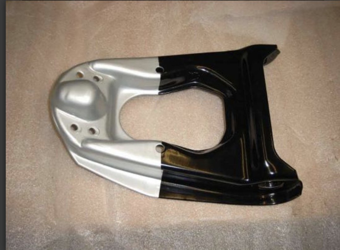

...und wenn du original Optik möchtest, mach sie vorne Silber....
Die sind übrigens auch nicht mehr drin, kann Michael da nur zustimmen: mach komplett!!
